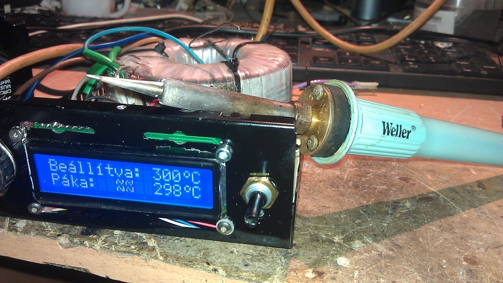

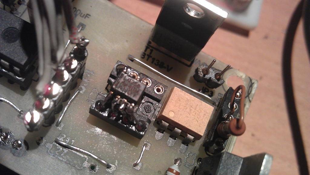

(#) Mybuster válasza Johnny0004 hozzászólására (») Jan 19, 2014 /
Nekem különösen tetszik, bár az a triak elhelyezkedése lehetne jobb is gondolom melegedett és nem találtál rá olyan bordát ami elfér a panelen. Esetleg 90 fokban hajlítsd el a lábát.
(#) Johnny0004 válasza Mybuster hozzászólására (») Jan 19, 2014 /
Már elhajtottam, és van rajta borda, köszi. Egyébként készült olyan panel terv is amin elfér a borda is, de már nem építem át. (A második képen ott figyeg a borda. )

(#) Feki hozzászólása Jan 19, 2014 /
Na jó akkor én is megmutatom Johnny0004 fórumtárs szerzeményének általam készített után gyártott mását. Nem szép , de legalább ronda! Igazi fiókból épített összebugázott ami volt itthon kategória, a doboz egy kivénhedt kapcsolóüzemű táp doboza , de a szívem csücske az DIL-esített opa.

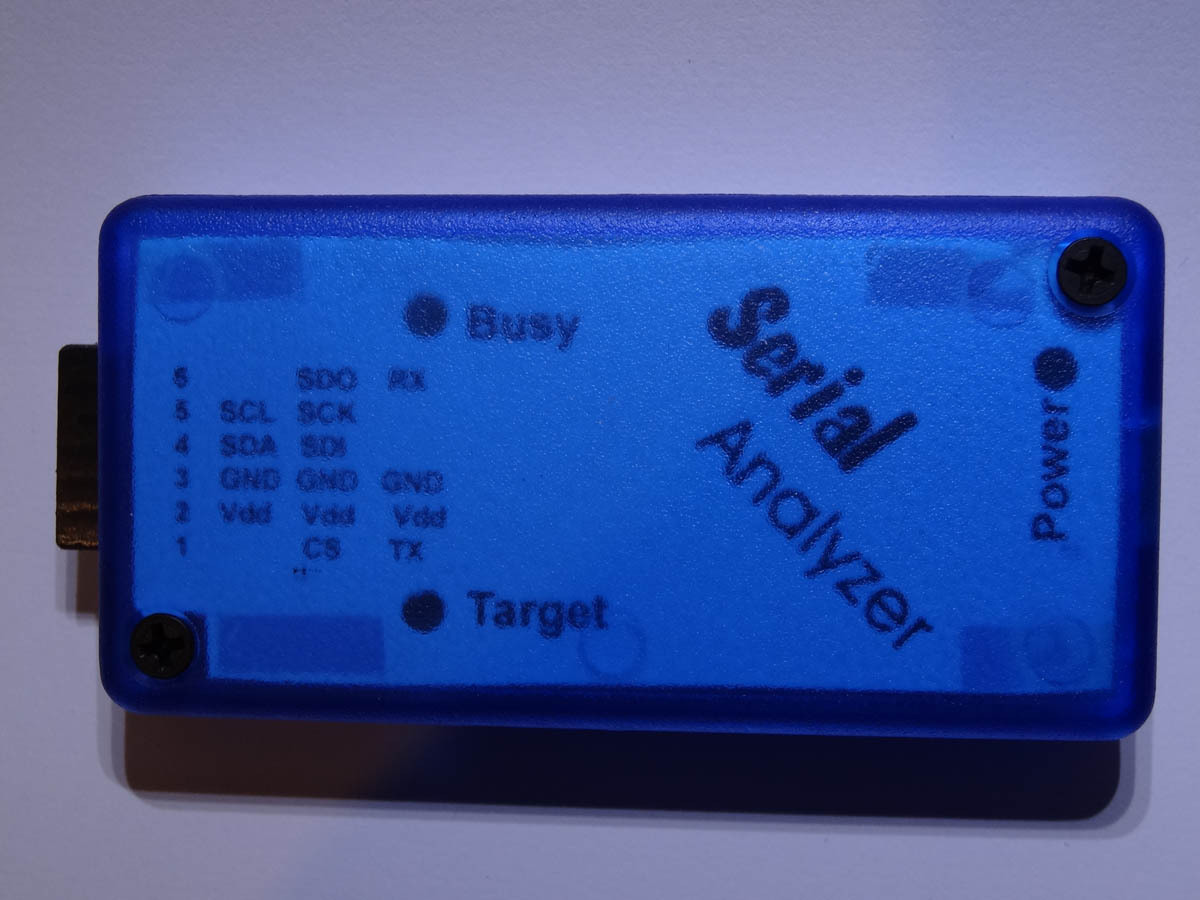

(#) ktamas66 hozzászólása Jan 19, 2014 /
Én meg pont egy szép dobozba költöztettem bele a Serial Analyzert.

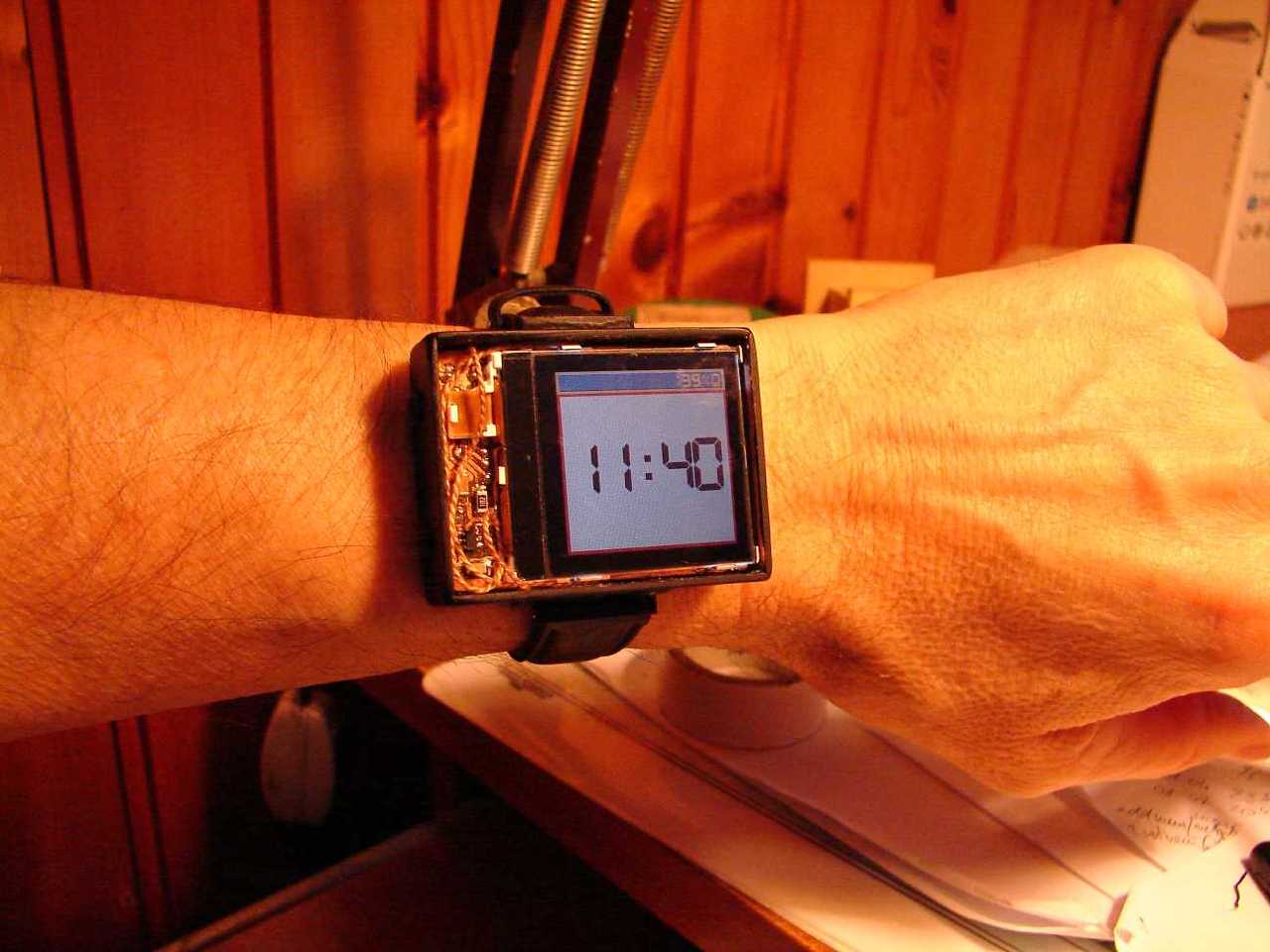

(#) Istvanpisti hozzászólása Jan 19, 2014 / 6
A két ünnep között kezdtem tervezni egy karóra szerűséget, ami a hardver tekintetében, már 90%-os, csak egy plexi lap kellene borításnak, de a szoftver rész még fejlesztés alatt van.
A kijelző egy NOKIA 6100 telefoné (132x132 pixel felbontás, 12 bit színmélység), sajnos ennek méretei (35x47 mm) miatt nem lett egészen filigrán (51x39x15), de azért hordhatónak tűnik. Az energia ellátásról egy 400mAh-s Li akkumulátor gondoskodik, amit micro USB-n keresztül lehet tölteni. Egy telefonból bontott vibra motor és egy bluetooth is helyet kapott benne, az ATMEGA 328P mellett.
A cél az, hogy Androidos telefonnal lehessen irányítani az órát.
Már a menük elkészültek, többféle óratípus is elérhető, de az Android oldalról még sok munkám van.
A jelenleg működő funkciók :
- telefonról már a pontos időt le lehet tölteni az órára,
- le lehet kérdezni az óra idejét, az akkumulátor állapotát
- be lehet állítani az óra kijelzőjének világítási idejét és intenzitását.
- a telefonról az órára érkező üzenet a vibra motor jelzi egy rövid "zizzenéssel".

(#) sooty válasza Istvanpisti hozzászólására (») Jan 19, 2014 /
Nagyon tetszik! Vigyázz Michael Knight nehogy elcsaklizza !

(#) vicsys válasza Istvanpisti hozzászólására (») Jan 20, 2014 /
Vékony plexi lapot tudsz kivágni régebbi CD tokból. Amúgy gratula, ügyes munka!

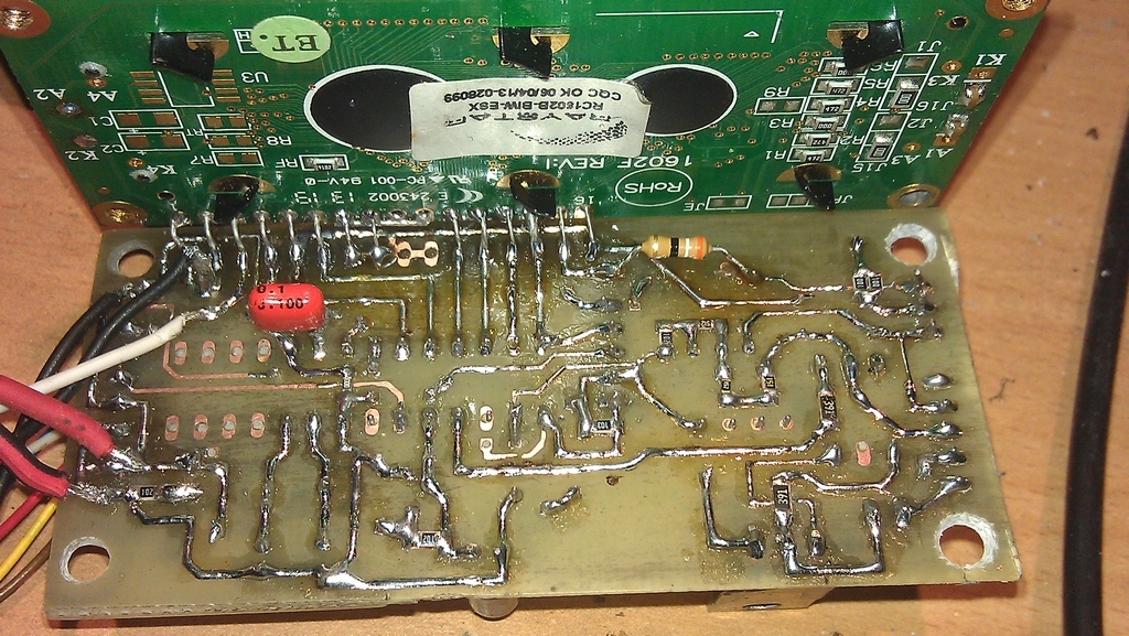

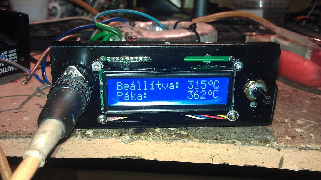

(#) Zoli_bácsi válasza Johnny0004 hozzászólására (») Jan 20, 2014 /

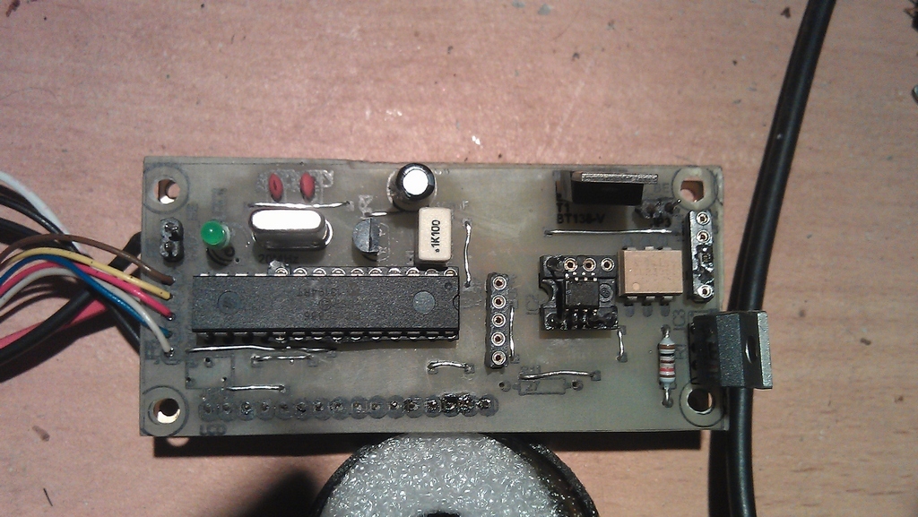

Kérlek:
Az első képen a nyák nincs körbe dolgozva, csak körbe vágva és igénytelen módon lekerekítve. A rajta lévő LCD csatlakozó borzalmasan van forrasztva. A belső dobozos kép megint csak magáért beszél. Az LCD felfogatása rendkívül "szakszerű". A lelógó, hűtőbordán lévő akasztott alkatrészről már nem is beszélve. Aztán. A kábelvégek forrasztása is csúnya.
A doboz előlapja talán még hagyján.
(#) Johnny0004 válasza Zoli_bácsi hozzászólására (») Jan 20, 2014 1 / 1
Nos akkor reagálnék: azért nincs körbe dolgozva mert nem kell kisebb elfér, az hogy igénytelen módon van lekerekítve szubjektív, az LCD felfogatása saját találmány miért is gond az, hogy a nyákhoz van forrasztva, mint ocsmányúl átfúrva az előlapot felcsavarozva? A lelógó alkatrész pont semmilyen problémát nem okoz, a csúnya forrasztás meg már csak egy kötekedés. Ennyi. Nem szeretem az ilyen célozgatásos megnyílvánulást ezt le lehetett volna írni nekem is elsőre. Ennek a fórumnak az lenne a lényege, hogy egymást lelkesítsük, nem pedig ilyen negatív lehúzó megnyílvánulásokkal jól belerugjunk a másikba, nagyképűen elvenni a kedvét az élettől is, nehogy örüljön.
A hozzászólás módosítva: Jan 20, 2014
(#) Szpisti válasza Johnny0004 hozzászólására (») Jan 20, 2014 / 1
Felesleges ennyire felháborodnod. Ha valaki ide feltesz valamit, akkor azért teszi hogy elfogadja a kritikákat, ha esetleg az negatív, azt is. Már pedig Zoli megmondta a frankót, én is eltörném a kezemet, ha ilyent módon forrasztanék. Azok a panelkivezetések egyszerűen önveszélyesek, egycentis blankot vezetékek lafognak úgy hogy bármikor összeérhetnek. Ahelyett hogy magyarázkodsz, inkább elgondolkodhatnál.
(#) Johnny0004 válasza Szpisti hozzászólására (») Jan 20, 2014 1 / 1
Na kezdődik az egymás megvédelmezése cím szó alatt hogyan pedálozzunk a másiknak. Hát akkor törd el a kezed, jó nagy hülyeséget írtál, lehet a te forrasztásod olyan, hogy összeérhet, de nálam ha oda van forrasztva nem mozdul el, és ha megfigyelnéd jobban a veszélyes részeken van védőcső.
