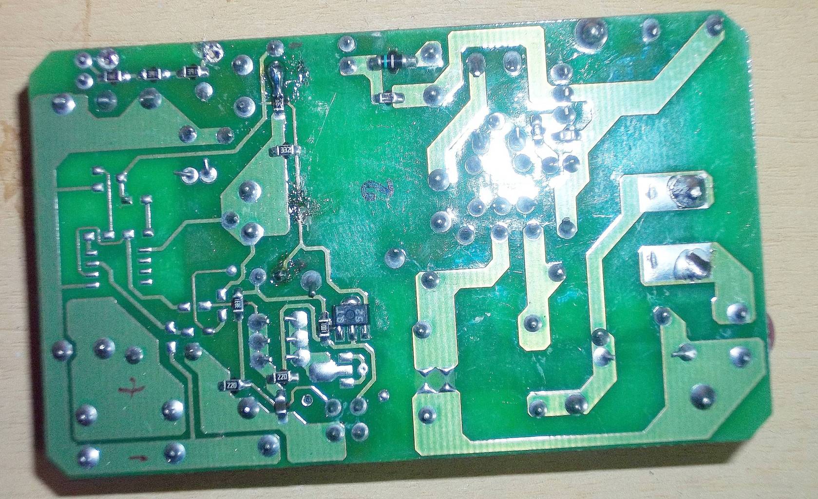

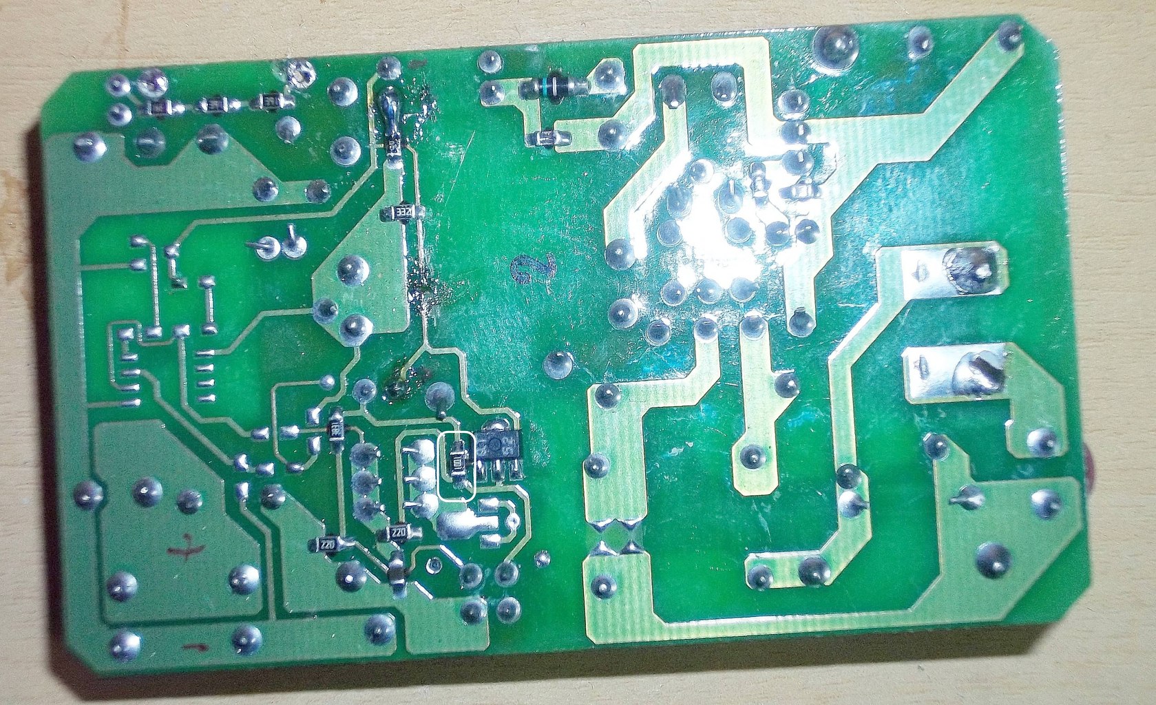

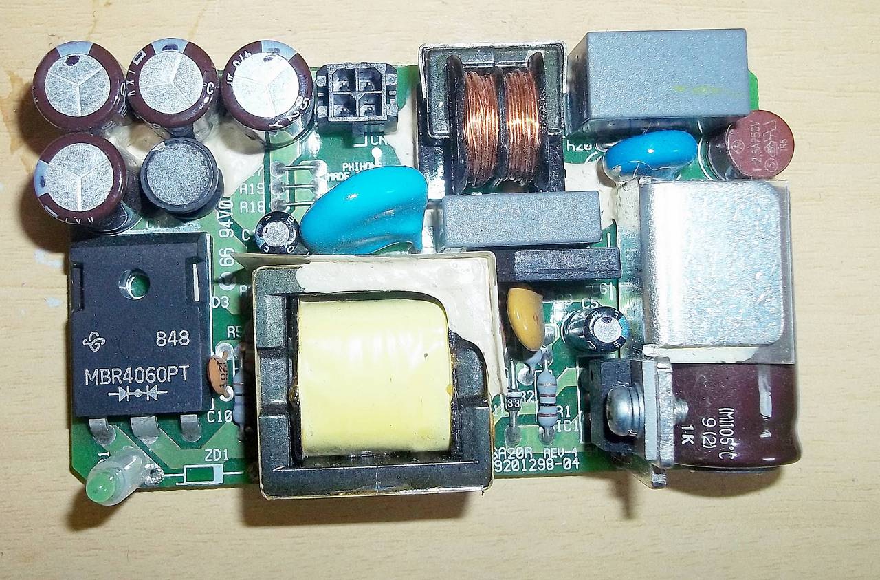

Üdv Mindenkinek!
Szeretném az alábbi táp feszültségét megemelni ! Jelenleg 12,26v a feszültség,nekem pedig megközelítőleg 14,4v-ra van szükségem!A szabályzó top223y .Hasonló típusú szabályzó átalakításáról már volt néhány írás - de az ott javasolt átalakítás számomra nem hozott eredményt!
(optocsatoló és környéke).Köszönöm a segítséget!
(#) kadarist válasza bibiq hozzászólására (») Nov 3, 2013 /
A kivett ZD01-et próbáltad nagyobb feszültségűre cserélni?
(#) Kovidivi válasza bibiq hozzászólására (») Nov 3, 2013 /
Jól látom, hogy a hűtőborda rá van fordítva a kondira és melegíti azt? Ez komoly?
(#) bibiq válasza kadarist hozzászólására (») Nov 3, 2013 /
Igen, az elsők között volt aki megadta magát-egyébként egy supresszor dióda volt! De pótoltam . Az optocsatolóban levő led pontját próbáltam meg 'eltolni' ,de valamiért nem reagált rá! Valamit nem vettem még észre...sajna!
(#) bibiq válasza Kovidivi hozzászólására (») Nov 3, 2013 /
Igen ,jól látod-gyári megoldás! !

(#) bibiq válasza bibiq hozzászólására (») Dec 1, 2013 /
Közben sikerült megoldanom a problémát! A fehéren bekeretezett ellenálláshoz párhuzamosan kapcsoltam 1db 4,7 k ellenállást ez pontosan 14,1V feszültséget eredményezett a kimeneten. A bekötés szerint a mellette levő alkatrész valószínűleg egy tl431-es referencia áramkör-ez segített megoldani a kívánságomat !Remélem tudtam segíteni másoknak is...... Külön köszönet 'sprofan' _nak :Kapcsoló üzemű tápegység ,a cikkben leírtak alapján!

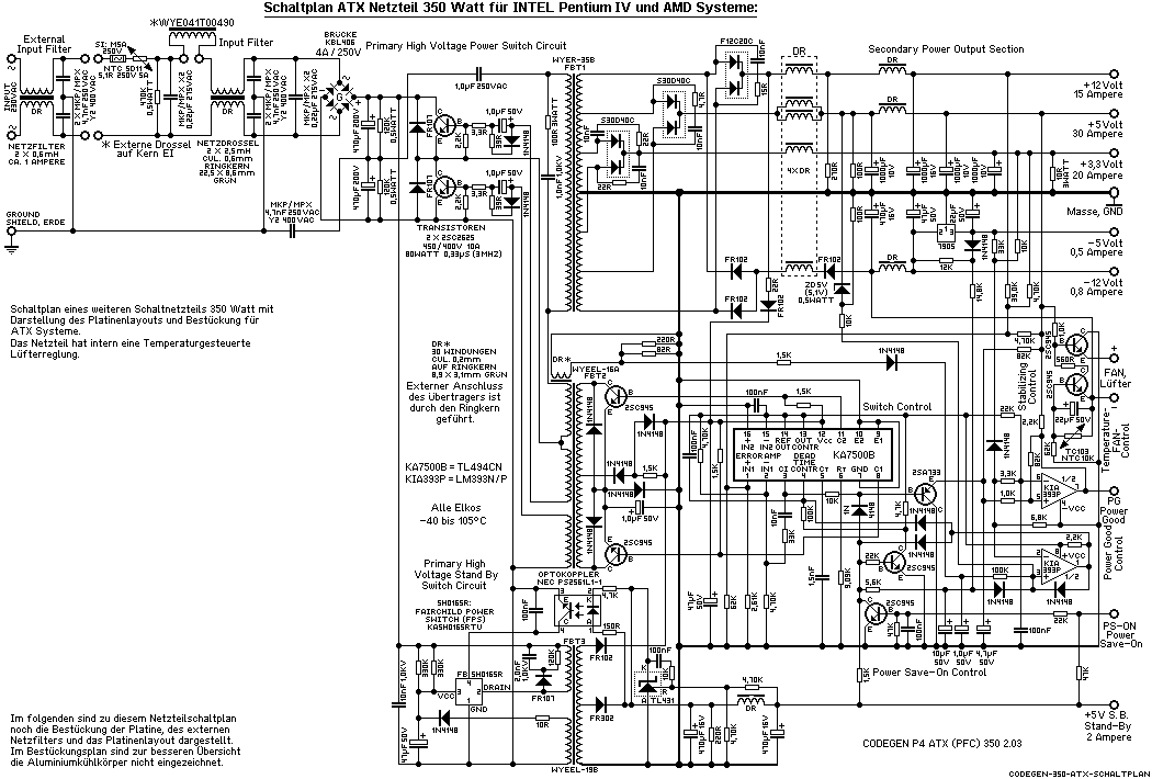

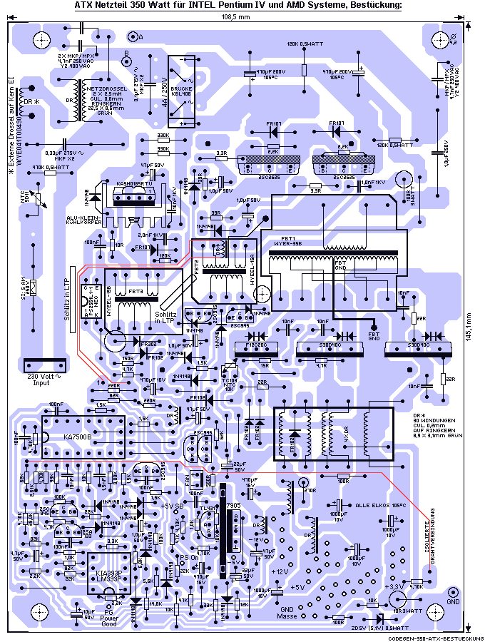

Egy KA7500B -s pc tápot szeretnék átalakítani ez a cikk alapján. Megcsináltam az átalakítást, bekapcsolás után nincs kimenő feszültség, ill 2-3V a -12V-os ágban, a KA7500B 12-es Vcc lábán 1,3V-ot mérek. Mi leget a gond?

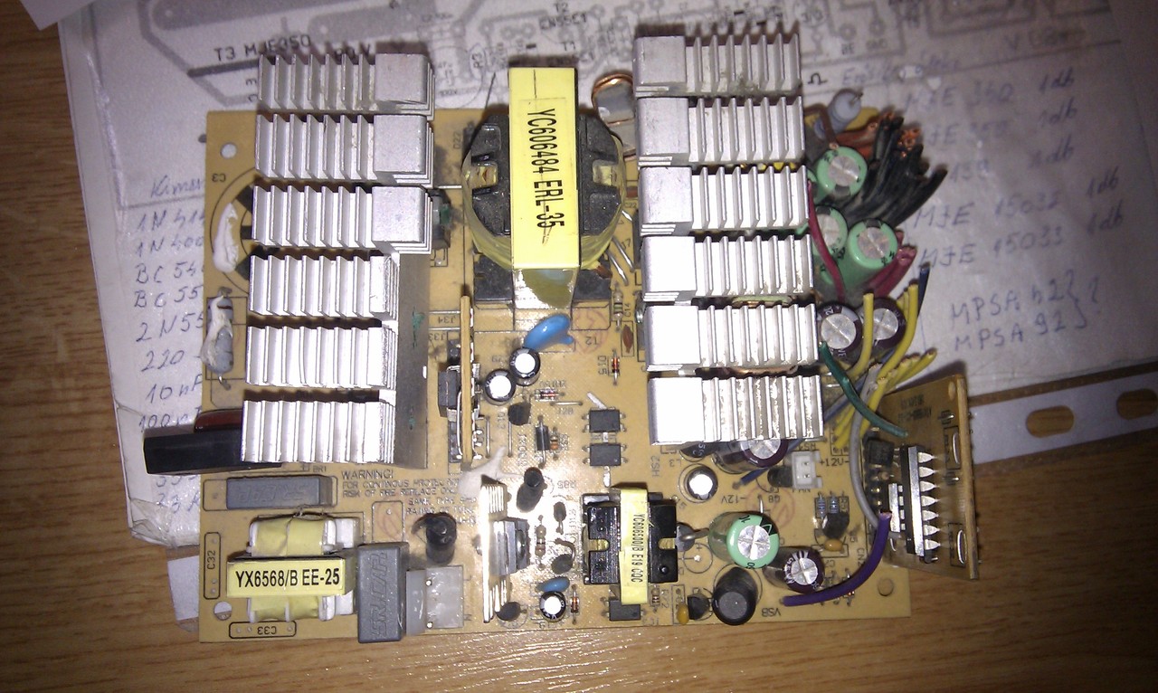

Sziasztok. Lenne egy pár kérdésem a lenti pc-táp átalakítással kapcsolatban. az első hogy az eredeti TL-ic által meghajtott fokozat kicsit másabb mint a végeredmény, és az maradhat-e az eredeti, a második pedig, hogy a vezérlő áramkör mellett az SB trafó elbírja-e az eredeti ventillátorát ami 12V 120mA-es. Mégegy aggályom van, ha például 30V-on ballag a táp nem lehet-e probléma belőle ha hirtelen letekerem a fesz. állító potit nem kaphat tulfeszt az ic bemenete, mert a kimeneti pufferek a max feszen vannak a poti meg közvetlen az 1-es lábon? A donor egy 350W-os codegen(mellékletben), a szekunder oldalt kitakarítottam, csak a KA7500 és az általa meghajtott rész, a TL431, és a venti meghajtás maradt benne innen fogom tovább építeni a rajz alapján ha tudtok segíteni a számomra kétséges dolgokban.
Előre is köszönöm.
(#) lala0606 hozzászólása Jan 9, 2014 /
A lemaradt mellékletek.
(#) szucsip válasza lala0606 hozzászólására (») Jan 9, 2014 /
Nem, nem tudod olyan gyorsan tekerni a potit (ha valamennyi terhelés van a kimeneten). De ha emiatt aggódsz, akkor tegyél egy diódát az egyes láb és a 12-es (azt hiszem ez az IC táp lába) közé úgy, hogy az anód legyen az 1-es lábon.
Az SB trafó nem alkalmas arra, hogy 12V-ot vegyél le róla, mert nyitóüzemű (single transistor forvard converter), és szinte biztos hogy szaturációig kéne gerjeszteni a vasat...
Inkább a helyedben azt tenném, hogy a főtrafó (eredetileg) 5V-hoz tartozó kivezetéseit egyenirányítanám induktivitás nélkül, így mindig kb 11-12V ra tölt fel, a modulációtól függetlenül. (Nekem így van megoldva az ATX táp--> forrasztóállomás szerkentyűmnél, és jól működik. Pedig a hűtőbordák fele le lett flexelve...) A többi kérdésre nem tudok válaszolni érdemben.
(#) lala0606 válasza bberti261 hozzászólására (») Jan 11, 2014 /
Szia, bocsi hogy beleszólok a nagyok dolgába, de addig ne is menj tovább mig meg nem lesz a tápfesz az ic-n, ez ATX-es donor volt, mert ha igen akkor az SB trafónál keresd a hibát. Ha meg lesz a táp utána lehet tovább menni.
