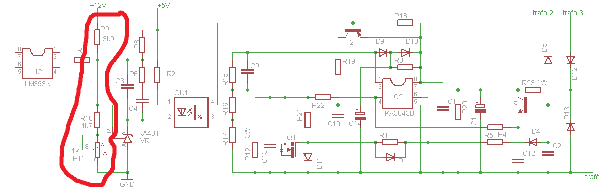

Egy szokatlan tápot találtam: KA3843B és LM393N IC-kkel van szerelve. Visszakövettem a KA IC környékét, hogy hogyan is történik a visszacsatolás, szabályzás. A csatolmányban láthatjátok, mire jutottam. ![]() Kérdésem a jelölt részről: ha kiveszem a +5V felhúzóellenállását és a +12V-os osztó valamely tagjára (vagy helyette) rakok egy trimmert, akkor ezzel szépen tudom a feszt szabályozni? ![]() A már bent lévő trimmer tényleg ott van, vele a 12V-ot tudom "finomítani" kb. 11,5 - 12,5 V között tudtam állítani - ezt terhelés nélkül próbáltam.
Egy AT-s PC tápról lenne szó, van itt egy cikk amit olvasgattam. Szóval átrakom, a 12V-os ágra az 5V-os ágról a feszültségfigyelést, megfelelő feszültségosztóval. Akkor elvileg lesz egy stabil 12V-om. De a leírás azt írja, hogy a védelmet is ki kell iktatni, ez így van, nem lehetne mégis meghagyni? Illetve a -12V diódáit is kicserélem majd nagyobbakra és akkor 12 és 24V-ot szeretnék használni. Elvileg ha megcsinálom szabályozhatóra akkor, 5V-lesz a minimum feszültség amivel elindul? Tehát mondjuk 5 és 15V között simán lehet variálni a 12V-os ágat?

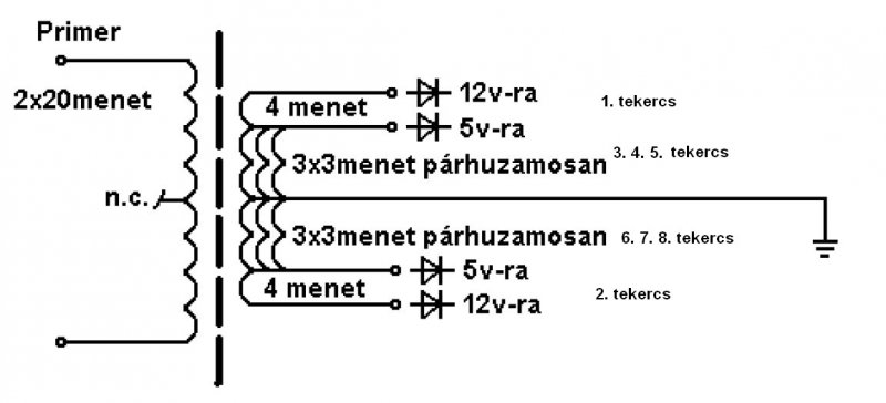

Átalakítottam régebben egy AT tápot 24V-ra. A trafó felépítése ilyen: Bővebben: Link A 3x3 menteket szétbontottam és sorosan kötöttem be őket az eredeti helyükre, hogy kisebb kitöltési tényező is elég legyen a 24V-hoz. Plusz az első 3 menetről levettem feszültséget, hogy egy vezérlőnek az biztosítsa a tápot, eddig itt kb. +-10V jött le. Viszont most kicseréltem a szűrést, mert elégtelennek bizonyult (tekercset is és a kondikat is) és a -10V-os részt is kivettem, mert még sincs rá szükség. Viszont most meglepődve tapasztaltam, hogy a kb. 10V helyett üresjáratban 16V, a 24V-ot terhelve pedig már felmegy 20V-ra. A mostani átalakítás előtt talán felment 12V-ra maximum. Egyáltalán lehet ekkora fesz az első tekercsen, vagy én nézhettem be valamit így este felé?
