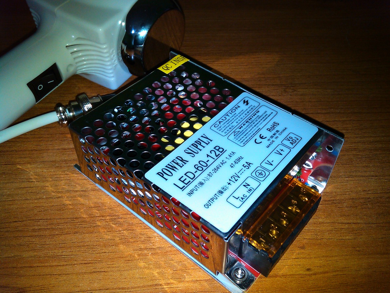

A gond az,hogy nagyon is erintheto. Ez a gep egy kozmetikai ezkoz.A kepen mellekelt kalapacs formaju eszkoz kapcsolodik hozza. Mindket vege fem. Az egyik oldalon egy peltier panel helyezkedik el a masik oldalra pedig jut a meleg levego. Tehat egyik oldal hutott masik futott. Kozvetlen arcal erintkezik. A kapcsolo uzemu taprol a DC 12V egyenest jon ebbe a keszulekbe.Az iment kiprobaltam egy Led meghajto trafoval. Mukodik vele! Indulaskor 4.3A vesz fel ami 1-2perc alatt beall 3.7A-re. Viszont archoz erintve kicsit csipett a fem.A teszt alatt a trafo nem volt vedofoldhoz csatlakoztatva.Remelem ha kapni fog foldet akkor megoldodik ez is.

Ja es elfeledtem az iment irni,hogy idokozben rajottem mitol egett ki a tap. A gephez csatolando eszkoz kabel csatlakozojaban folytonos rovidzar alakult ki. Osszecsavarodott a ket vezetek.
Hát, akkor muszáj beletenni egy biztonságos tápot.
Ami kozmetikai cuccot láttam, az mind életveszélyes volt, - méregdrágán! Egy táp nem szállhat el attól, hogy egy ilyen szerkezetben lesz egy zárlat. Hiszen ezt használják, mindenféle előfordulhat a használata során.
