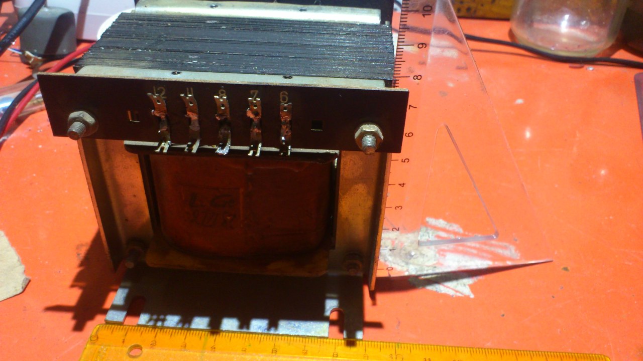

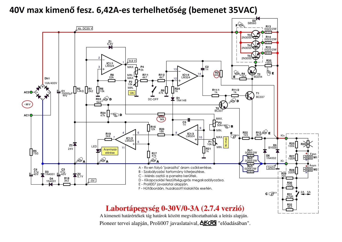

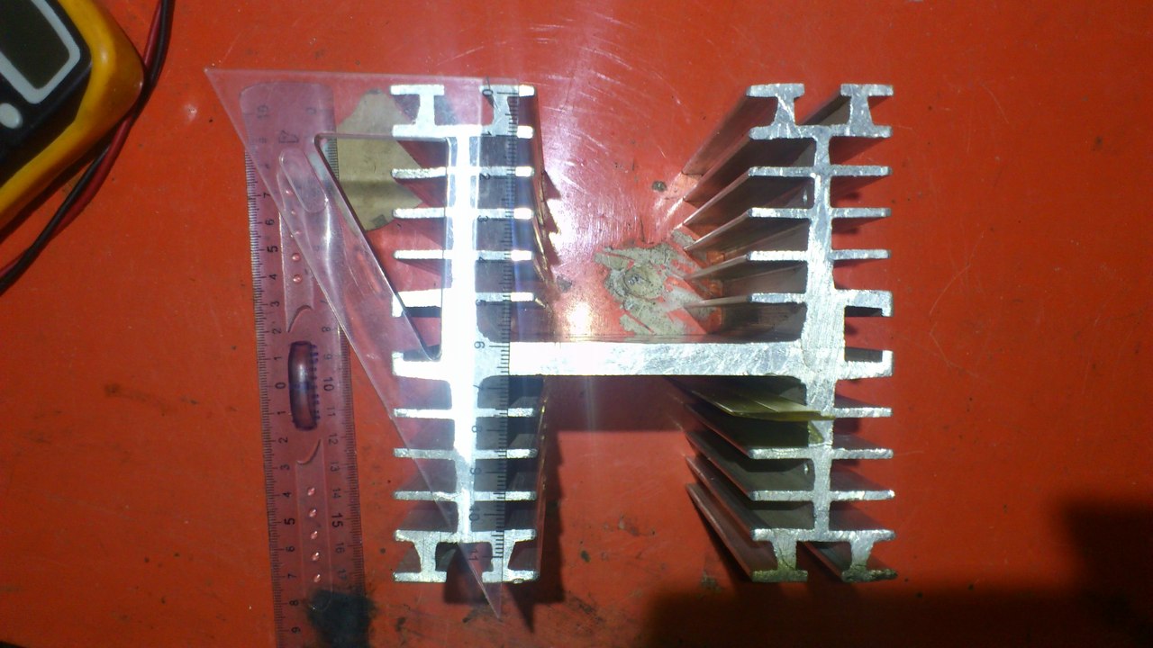

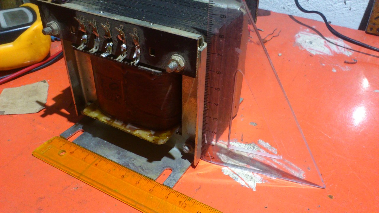

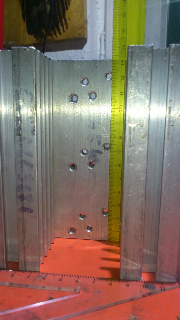

Epiteni szeretnek egy ladortapot. Keresgelve megtalaltam ezt, es ha jol ertelmezem akkor az R10, es R3 modositasaval kepes 6.4A-es terhelest is elviselni ujjabb 2N3055 hozzaadasaval, ugyanis a hutoborban amit raszannek 3 darab TO-3-at tokot foghatok fel. Mellekelt kepen lathato, remelem eleg lenne nekik. A masik a trafo. Van egy trafom, de nem tudom, hogy eleg lenne-e hozza. Durvan szamolva 240-250VA-t kellene tudjon. A hasznos keresztmetszete 13CM2. A trafo eleg-e?
(#) granpa válasza Csongi_ hozzászólására (») Jan 19, 2014 /
Elégni, elég.Ha sokáig ekkora teljesítmény kell kiizzadnia. Nagyon kicentizve, ha az ablakba bele tudod gyömöszölni a kellő mennyiségű huzalt, tud ennyit (de nem több órás üzemben). Az eredeti tekercselés keresztmetszete megmutatja, lehet-e ennyire terhelni, de mérni is lehet.

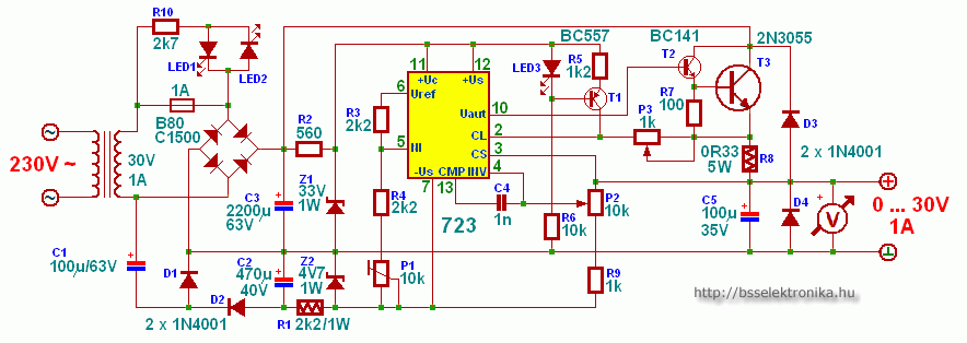

A mellékelt kapcsolást használom egy ideje eddig nem volt vele probléma 2A-re volt beállítva. Viszont most nagyobb áramra lenne szükségem ezért ezt az R8 ellenállást kissebbre cseréltem.
Az áramerősség rövidzárnál duplájára nőtt viszont a feszültség leesik 0,2V-ra.
A trafó bírná ,3db bd 911 osztozik a végén.
Mi lehet a baj?
