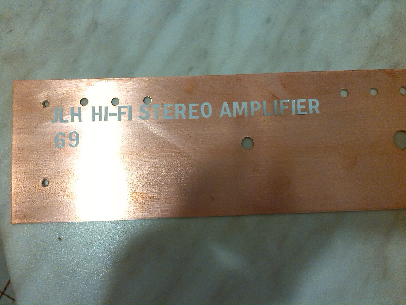

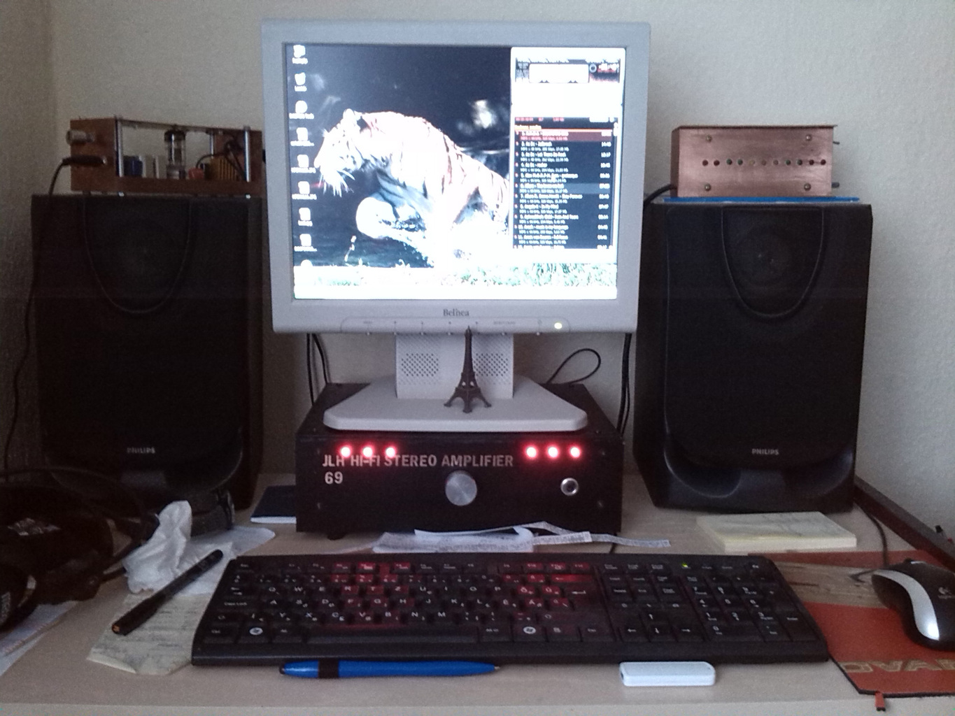

Sziasztok! Ha lassan is, de elkészült. A dobozolás nem lett a legszebb, viszont az enyém, és gyönyörű a hangja, megérte a fáradtságot.

Látszik, hogy gondos munkát végeztél, gratulálok
