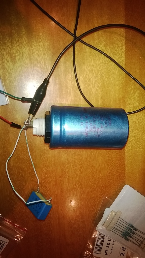

Hát most labortápról megy 24VDC 1A (ellenállások nem engedik tovább növelni de legalább 1,3A szeretnék beállítani 24VAC-ről egyenirányítva) Ha minden igaz és ebben ti erősítettetek meg ebben, MEV gyártmányú 2N2055-öt használok, MM 10e u-s és egy 33u-s MKT kondi párhuzamosan a kicsatolás. Képek pedig 3 percen belül lesznek
És a megígért képek:
A tápfesz az jó a többi félvezető és a becsatoló kondi ?
BC556 a T1 és 2N2219A a T2 a kicsatolás pedig mint azt említettem egy 10000u-s MM elko és egy 33u-s (talán philips) MKT kondi.
A becsatoló vagyis a bemeneten lévő kondit kérdezem??
A képen nem látszik.
Jajj bocsánat
1u-s fólia(MKP) kondi a panelen rajta van pedig A hozzászólás módosítva: Jan 23, 2014

No végeztem egy ultimate tesztet amennyire ugyanolyan tud lenni a két rendszer annyira egymáshoz simítottam, igazából mélyszegény (nekem) egyébként meg megalázza az oriont. Iszonyatosan részletgazdag és a magasai is nagyon jók, pedig kivettem az MKT kondit.
