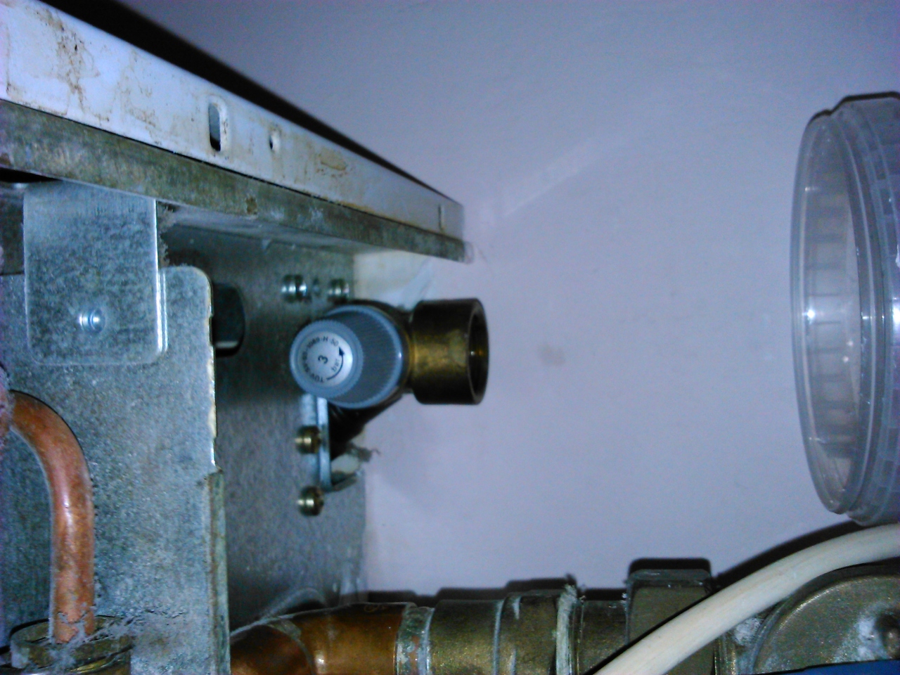

Segítségeteket kérem. Vaillant VU/VUW HU 240-3 típusú fali kazánról van szó. Az a probléma adódott ,hogy feltöltjük vízzel a megengedett kereteken belül(zöld rész) és rögtön ki is engedi hátul a szelepnél, mikor milyen intenzitással és 0 ra fogy a víz. Mit tudok csinálni? Köszi a válaszokat.
Én konkrétan nem értek a kazánokhoz, de szerintem úgy hangzik, mintha a túlnyomás védő szeleped kiakadt volna, vagy beszorult bele valami kosz. Egy fotót csinálsz a konkrét szelepről, amelyik engedi a vizet?

Biztonsági szelepet kell cserélned(3Bar).De,előtte ellenőrizd le a tágulási tartályt is.Lehet,hogy lyukas,vagy csak hiányzik belőle a nyomás. A hozzászólás módosítva: Jan 23, 2014

Lehet elég csak kinyitni és átöblíteni, mert rárakódott valami és azért nem zár rendesen.
(Azért kellett kapnia nyomást hogy elkezdett ereszteni. Rendszeresen előfordul régóta működő rendszernél)
Alá ment a kosz a biztonsági szeleptányérnak!

Nem a rendszer nyomásra gondoltam,természetesen,hanem a tág tartály levegő oldali nyomására.Valószínüleg,ha nem ellenőrizték,már nincs meg a megfelelő Levegő nyomása.
Igen ez az, ahogy a többiek is írták, szerintem is tisztítani vagy cserélni kell.

"alternatív"megoldás:kitisztítani,ha szerencséd van egy darabig "eldöcög"
durva megoldás,ha 2-3-szor megnyitod,talán eláll....
