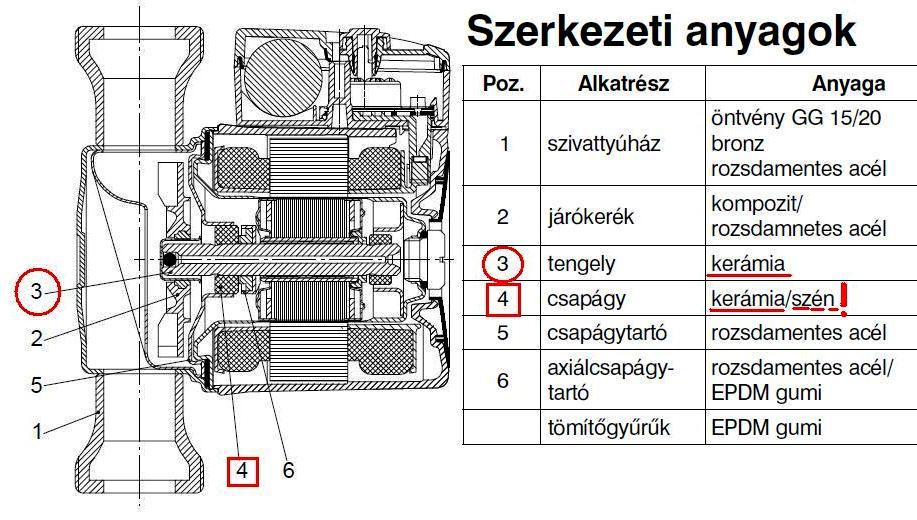

(#) VIM válasza AccessDenied hozzászólására (») Jan 24, 2014 /
Szia! Mielőtt még jobban belemélyednél a dolgokba és költenél a felújításra, volna egy kérdésem a kopással kapcsolatban. Látszik-e valahol, hogy belever a forgórész a "tölcsér foglalatba"? Ha nem látni ilyen mértékű deformálódást, akkor csak a tengely és a csapágy felületéről kell lemaratni a vízkövet, hogy ne legyen érdes és megszűnnek a zörejek. Ha a szimmeringek nem engedtek be vizet a tölcsér belsejébe, akkor mi kopott ki? A zörejek az érdes felülettől hallhatóak, mert berezonálnak forgás közben, de ha tiszták a felületek, nincs ami akadályozza futásukat és a víz nyomása kitölti a hézagokat.

(#) toro válasza VIM hozzászólására (») Jan 24, 2014 /
A vasiszap elkoptatta oválisra a tengelyt!

(#) VIM válasza toro hozzászólására (») Jan 24, 2014 /
Mondta? Nem olvastam. Mert ennek vas tengelye van? Én úgy gondoltam kerámiából van. A csapágy az lehetne bibis de arról nem esik szó.
(#) AccessDenied válasza VIM hozzászólására (») Jan 24, 2014 /
Látszik, hogy belever a "tölcsér foglalatba". Ebben nincs szimering gyárilag. A tölcsér belsejében víz van alap esetben. Azért olyan gyors vízkő nincs, ami pár óra alatt berakódik a csapágyba Többet nem szokott állni.
Ha látszanak a félreérthetetlen nyomok akkor nincs mit tenni. Mint mondtad,( vagy nem) csak nemrég tettél be szűrőt a rendszerbe és előzőleg a hordalékos iszapos vízből forgás közben kikenődhetett a felületre a hordalék, arra pedig kiválik a vízkő az üzemi hőmérsékletnél.
