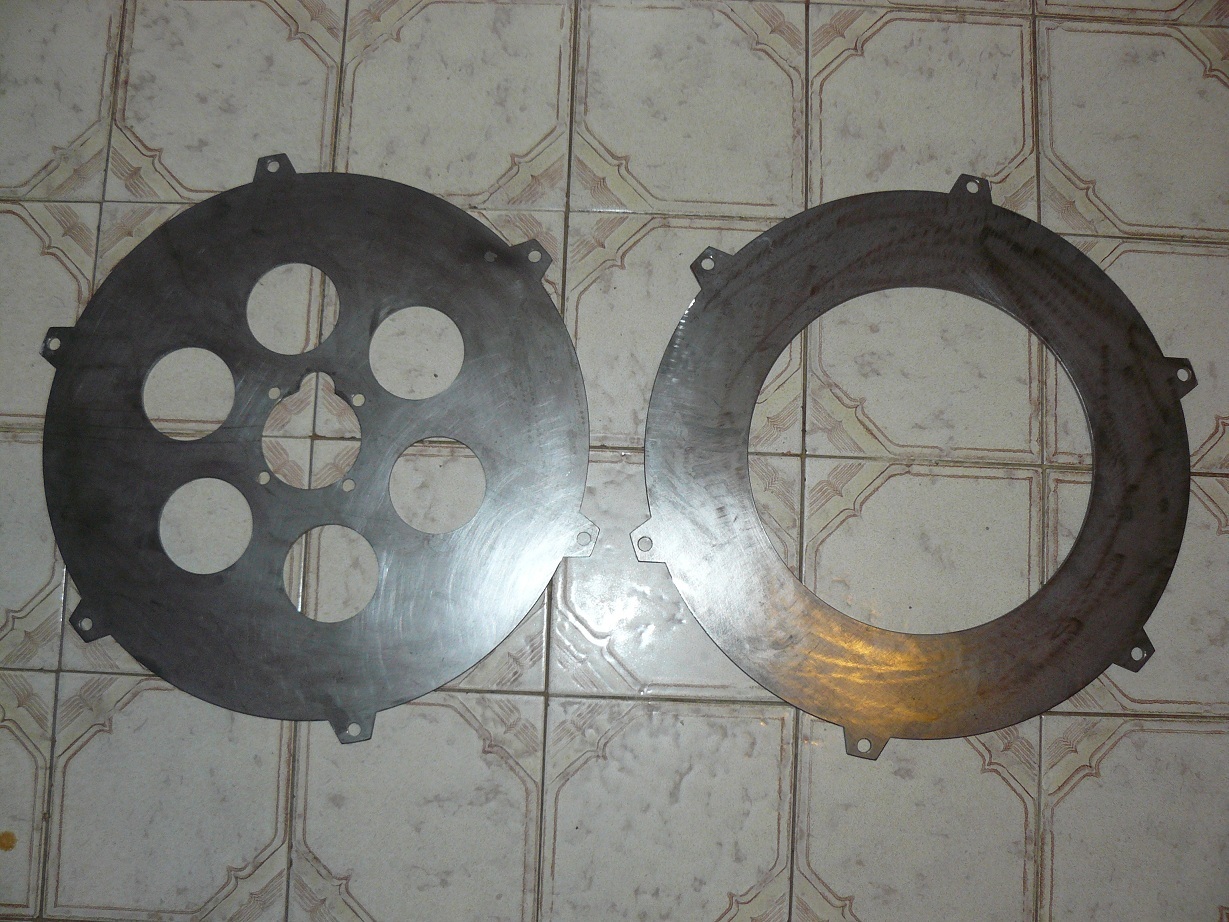

A készülőben lévő "felturbózott" légmagos generátorral szerelt szélgépem adatai. 20-20db N35 neodímium mágnes (átm.40x10mm) két-két oldalon acéltárcsán 375 mm-es osztókörön elhelyezve. A mágnesek egymás közti távolsága 20 mm lesz. (15mm a tekercs plusz 2x2,5mm légrés a két oldalon. A mágnesek közt 3x5db tekercs sorba, majd csillagba kötve. A tekercsek átm. 40mm-es belső átmérőn kezdődnek (ez a mágnes átmérője) 150 menet, átm. 1mm-es huzalból. A lapátok ez esetben nem saját gyártásúak. A Balatonplast Peremartoni gyárában gyártották nekem. 150cm hossz, TSR 7. NACA profil. Továbbra is a 2,4kw-os bojler betét fűtése a cél. És most néhány fotó, a többit majd ahogy haladok az építéssel folyamatosan feltöltöm.

Köszi Barret. Tulajdonképpen annak idején (2008 körül) kerti látványosságnak indult, csak közben "elfajultak" a dolgok. Majd meglátjuk mi lesz belőle.
Szépek a lapátok is. Reméljük, hogy felszerelés után kapunk szélsebesség - kivett teljesítmény adatokat. Kíváncsi vagyok a kis (<5 m/s) szeleken mit produkál?
