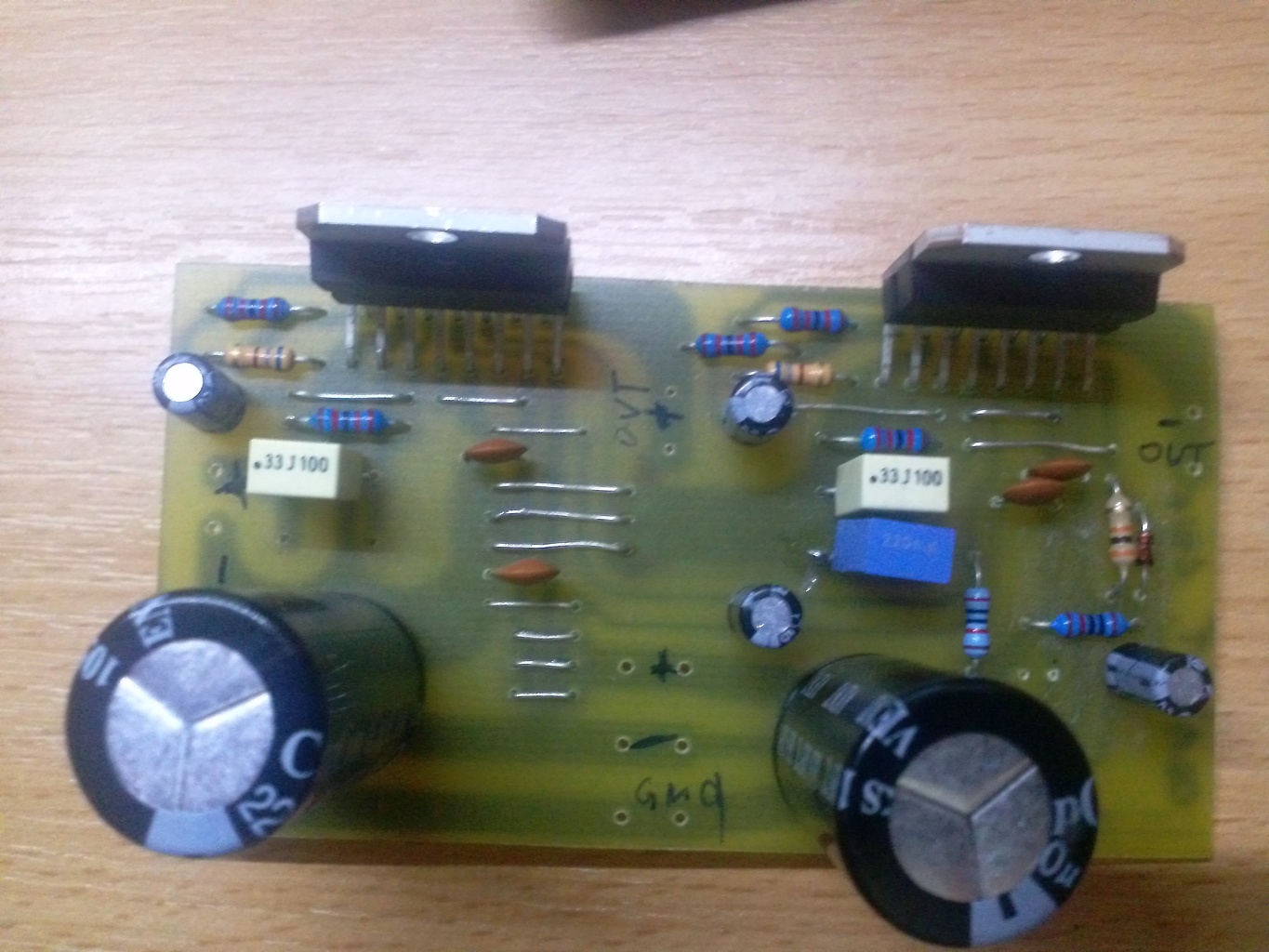

Hello, megépítettem 2 hidalt TDA7294es erősítöt, de sajnos nem indult be egyik sem sokadik próbálkozásra sem, a táp +-34V. A táp biztosan jó, ki lett már próbálva egyszerű kapcsolásban. Erről az oldalról szedtem le minden adatot. Az egyik nyák lap "gyári" a másik saját készítésű. Esetleges észrevételeket vagy tapasztalatokat tudtok erröl adni?
Tápfesz max. 30VDC, terhelő impedancia min. 8 Ohm. Különben szétgerjedi az agyát.
Mintha úgy rémlene, hogy akkor MUTE-ol el ez a manifesztáció ha az össze van kötve, de nem vagyok biztos benne.
Ezek a tervek innen származnak. Van némi következetlenség abban, hogy a szóló IC-s TDA nyitásra, a híd pedig zárásra aktív.
Máris érzékeltem, köszi! Összekevertem az egy IC-ssel. Olyanom nekem is volt.

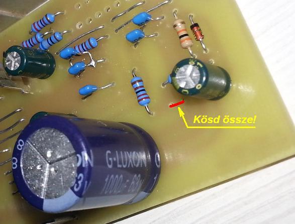

Rögtön beindult az egyik, a másik meg egy forrasztás hiba miatt szétszállt az egyik IC.
Mi volt a hibás darabnál a gond? Képet tudsz feltolni róla? Üdv.
Én pl mikor odaértem a táprész forrasztáshoz beledugtam egy ellenállást a csatiba hogy tudjam biztosan jó e
Reloop!
Néztem a kommentárod a "van ilyen " utolsó hozzászólásában."Nem futotta be végig az ón" Nem olvastam végig az előzményeket. Lényegében nem elég a simán lemaratott nyáklap, be kéne futtatni ónnal??
A TDA lába oxidált volt kissé, az ón körbefogta ugyan de vezetés nem jött létre.
Értem-értem.
Akkor amit a jómultkor közzétettem tapasztalatot, hogy kb másfél perc után izzott a TDA7294es IC, lehetséges hogy ez okozta? Voltak lábak, ahol nagyon nehezen tudtam forrasztani.
Igen, akár ez is lehetett, persze sok minden más is. Ha ezek az apró szabályok be vannak tartva akkor szépen ki lehet nyomozni a hiba forrását, és elmarad a tüzijáték.

Ez lenne az, a 22uFos kondi felizzot ,majd kivirágzott elég gyorsan, azt kicseréltem, utánna meg az IC bánta meg a dolgot, szó szorosan szétrepult, valószinű hogy zárlat volt valahol amit nem vettem észre műszerrel.
