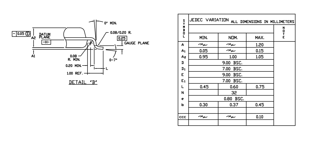

(#) Szárnyas hozzászólása Jan 25, 2014 /
Kétoldalas nyáknál hogyan oldható meg az átvezetés a két oldal között, ha az átvezető furatok egy TQFP32 ic alatt találhatók és nem furatgalvánosak azok? Az adatlap szerint a lábak felfekvése és az ic tok alja között max. 0.15mm távolság van (lásd kép), szóval nem tudom, hogy egy huzaldarabot be tudok-e úgy forrasztani a furatba, hogy ne tartsa el az ic-t.
(#) kaqkk válasza Szárnyas hozzászólására (») Jan 25, 2014 /
Forrassz bele egy "átkötést"és csiszold le a forrasztást annyira hogy az ic-t fel tudd forrasztani (talán az ic lábakon is lehetne picit hajlítani ) nem szakszerű de talán működhet .
(#) Szárnyas válasza kaqkk hozzászólására (») Jan 25, 2014 /
Ok, köszi, megpróbálom így, ahogy tanácsoltad.
Vagy egy hirtelen ötlet : nyákról egy 5mm es fólia csíkot lehúzol , ebból egy menetet feltekersz mondjuk egy 0,5mm vastag vezetékre , majd azt a csövecskét teszed be a furatba, kétoldalt széthajtod a végét majd leforrasztod ...
Mint ötlet nem rossz, de nem tartom valószínűnek, hogy kivitelezni tudnám.
(#) pjg válasza Szárnyas hozzászólására (») Jan 25, 2014 /
Rossz nyákon próbálgasd. Ha begyakorlod, menni fog.
(#) Szárnyas válasza pjg hozzászólására (») Jan 25, 2014 /
Na majd meglátom, kipróbálom így is, úgy is, aztán amelyik jobban sikerül, azt alkalmazom.
(#) nagym6 válasza Szárnyas hozzászólására (») Jan 25, 2014 /
Én így csinálom. Nagyon vékony szálakból álló sodrott rézdrót valahány szálát lukon átdugva, elhajlítva a nyák rézre, és a szálakat egymás mellé terítve, -hogy csak egy szál magas legyen az egész- leforrasztom minimális mennyiségű ónnal. Ha kell, kis ic. lábhajlítás.
