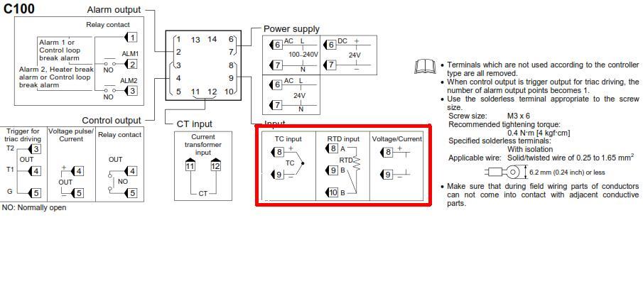

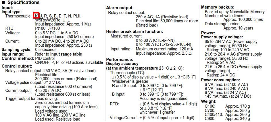

(#) proli007 válasza Lac364 hozzászólására (») Jan 3, 2014 / 1
Hello! Miért nem nézed meg az adatlapját? Ha van benne hőelem bemenet, akkor tudja, mer a táblázatban ott vigyorog legelöl.. üdv!
(#) Lac364 válasza proli007 hozzászólására (») Jan 4, 2014 /
Értettem. Megnéztem. Pirossal bekeretezett rész az amit látnom kellet volna? ha megnézem időben.. De egy dolgot még mindig nem értek.Plc automatikusan ismeri fel a szenzor tipusát s a szerint jelzi ki a szinbólumot, vagy nekem kell beállitanom a szinbólomot s aszerint ismeri fel a plc?Inkább érdeklődöm mint hogy kidobott pénz legyen plc ára. Igaz nem erre a célra vettem , hogy pálkát vezéreljen na de miért ne
A hozzászólás módosítva: Jan 4, 2014
(#) proli007 válasza Lac364 hozzászólására (») Jan 4, 2014 /
Hello! Én nem ismerem ezt a típusú akármit, de semmiképen nem szokták automatikusan felismerni, a bementet. (Mert honnan is tudná kitalálni, mit kötsz rá..)
- Az érzékelő típusát általában a programozás során kell megadni. Amire Te automatikusnak gondolsz a k2 alapján, szerintem az a típus kiválasztása után a méréstartomány elejét és végét ki a táblázatból a gép automatikusan. Mert tudja melyik érzékelő típussal mekkora tartományban lehet mérni.
- Minden esetre jól körül kell járni a dolgot, adatlapot átnézni, típust pontosan azonosítani. Mert nem nem feltétlen van minden érzékelőhöz kiépítve belül mérésjelváltó. Vagy is sokszor csak a típusszámból derül ki, fizikailag létezik-e az a bement a készülékben amit ki szeretnél választani. Természetesen ezeket nem mint konkrétumokat, hanem csak mint feltételezéseket írom. üdv!
Arról nem is beszélve , hogy legutóbb amit vettem c100-ast ,valami kínai , gondolom után gyártott lehetett . Így bekötésnél a netről letöltött pdf rajz illetve a plc bekötése nem eggyezett.A plc oldalán lévő bekötési rajz ép a tükörképe volt a gyári pdf rajz bekötésével szemben.Paráztam is , hogy most melyik bekötést alkalmazzam. Így két esélyes volt a dolog. Szerencsére a plc oldalán lévő bekötést választottam s így lett megfelelő.
