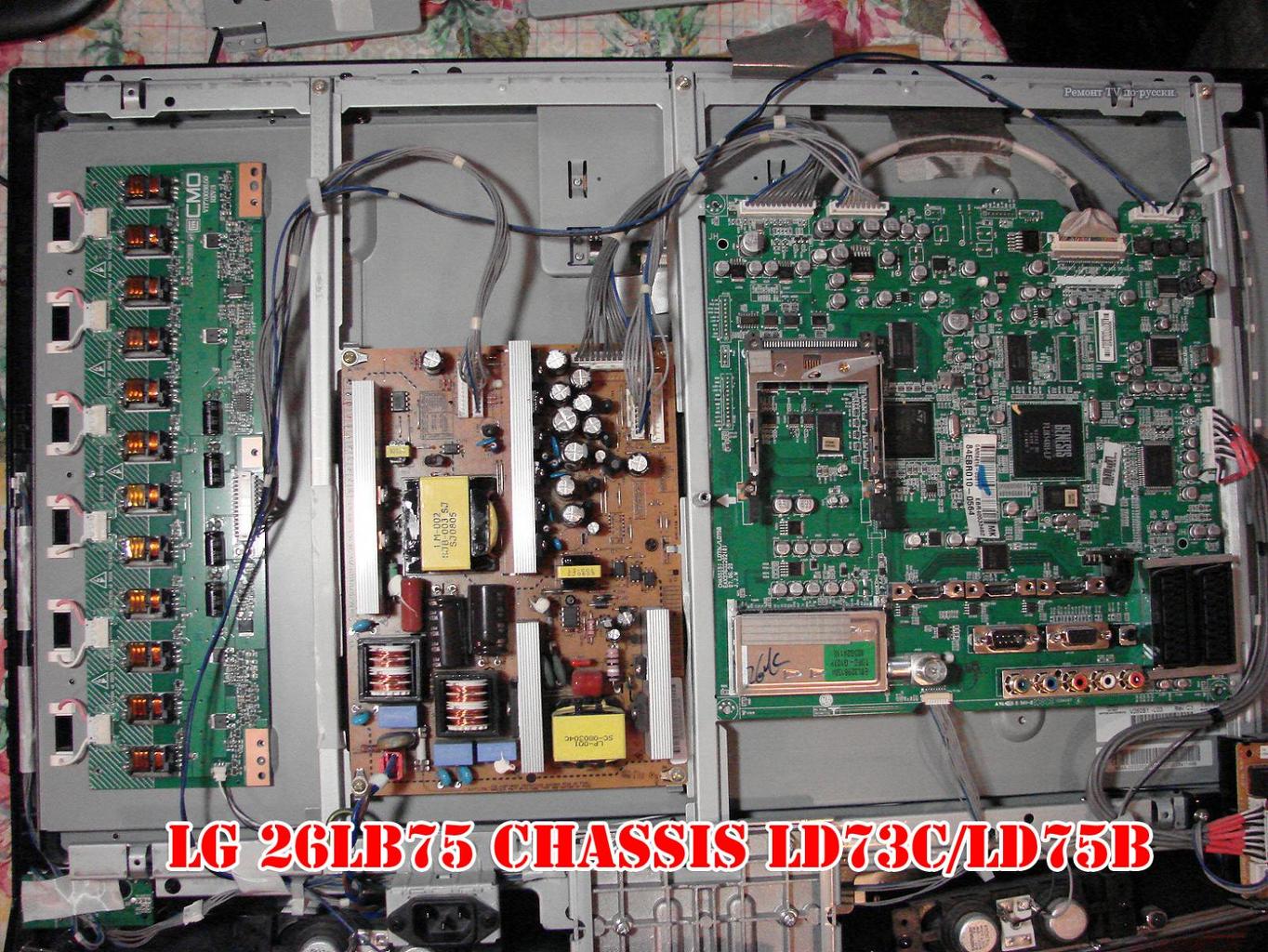

Hozzám került egy LG 26LB75 típusú lcd tv készülék hibajelenség bekapcsolom a kép felső kb 1/3 a vízszintesen csíkos alatta egy színű szürke.Olyan hatása volt mintha lassítottan de változna a kép.Szétszedtem a tápfeszültségek rendben vannak.A fő panelon elkezdtem nyomkodni a processzort egy idő után bejött a kép normálisan.Most működik kb2 órája rendesen.Hűtőborda nincs rajta gyárilag.Valószínűleg a golyózás elengedett,kit ajánlotok aki ilyet javít?
(#) Buvarruha válasza petya0 hozzászólására (») Jan 12, 2014 /
Az a baj, hogy gyakran nem a golyózás enged el, hanem a nyákban, vagy magában IC-ben van szakadás. Lehet, hogy javítás után pár napig, hétig menne csak.
(#) petya0 válasza Buvarruha hozzászólására (») Jan 12, 2014 /
Keressek inkább másik alaplapot hozzá? ebay-en 22font körül láttam hozzá.
(#) Buvarruha válasza petya0 hozzászólására (») Jan 13, 2014 /
Igen több esélllyel lesz hosszú életű. Én meg tudom csinálni itthon, szóval megpróbálnám át melegíteni, de a szervízek elég "jó" árat elkérnek ilyesmiért. A 22 font elég korrekt ár érte.

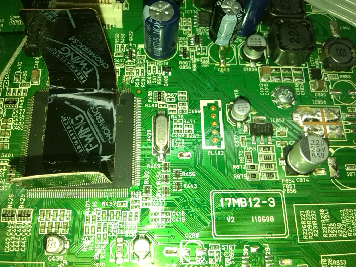

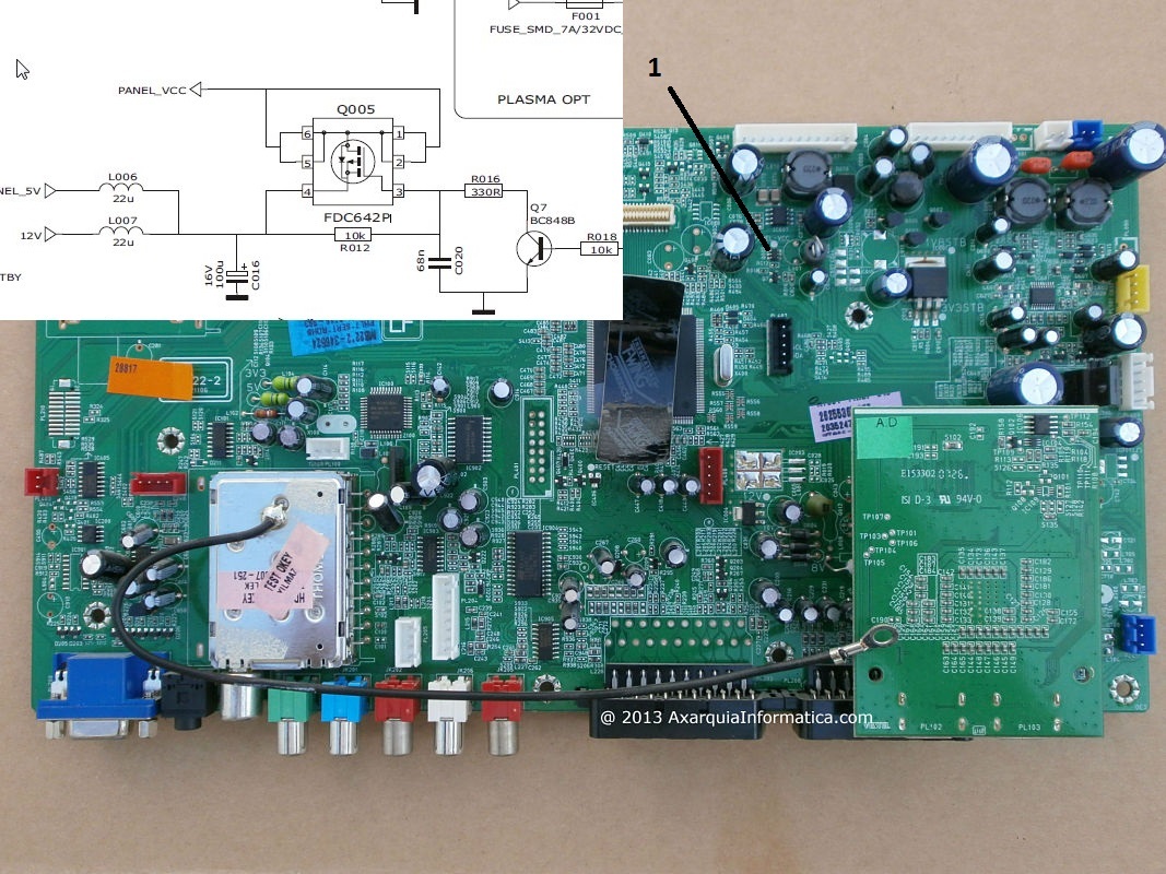

Berakok ide egy képet hátha valakinek segít, ha jól látom 17mb22-es alaplap van a tv-dben vagy 17mb12.
Az egyessel jelölt kapcsoló FET-et mérd meg hogy az 1. 2. 5. 6. lábon megvan e az 5V vagy 12V attól függően milyen a kijelző, mérésed szerint 12V tehát akár jó is lehet.
Próbára még így is rövidre zárnám egy rövid időre nem e mégis rossz a FET.
Ha nincs meg akkor simán rövidre lehet zárni a 4. 5. 6-ik lábat.

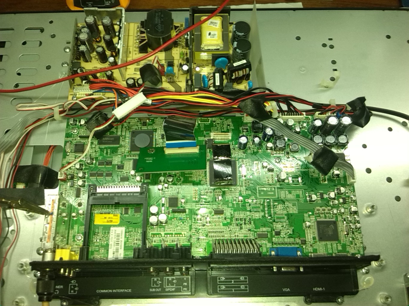

Szétszedtem,kettő biztit találtam,de méréssel jónak tünnek...kiforrasztva is jók.
Az eredeti hiba az volt,hogy hófehér kép,osd menü nincs,de hang az jó.
A hozzászólás módosítva: Jan 25, 2014
(#) Andr3wJ válasza attila1 hozzászólására (») Jan 25, 2014 /
Ha nincs másik kijelző tesztelni nehéz lesz kideríteni mi a gond, de gyanus hogy vagy a kijelző vagy a t-con.
Kijelző kábel mozgatásra van változás?
Próbáltad rövidrezárni az 4-es 5-ös lábat hogy direktbe kapja a tápot?
(#) attila1 válasza Andr3wJ hozzászólására (») Jan 25, 2014 /
Mozgatásra sem történt változás,rövidre zárni meg nem mertem :-!

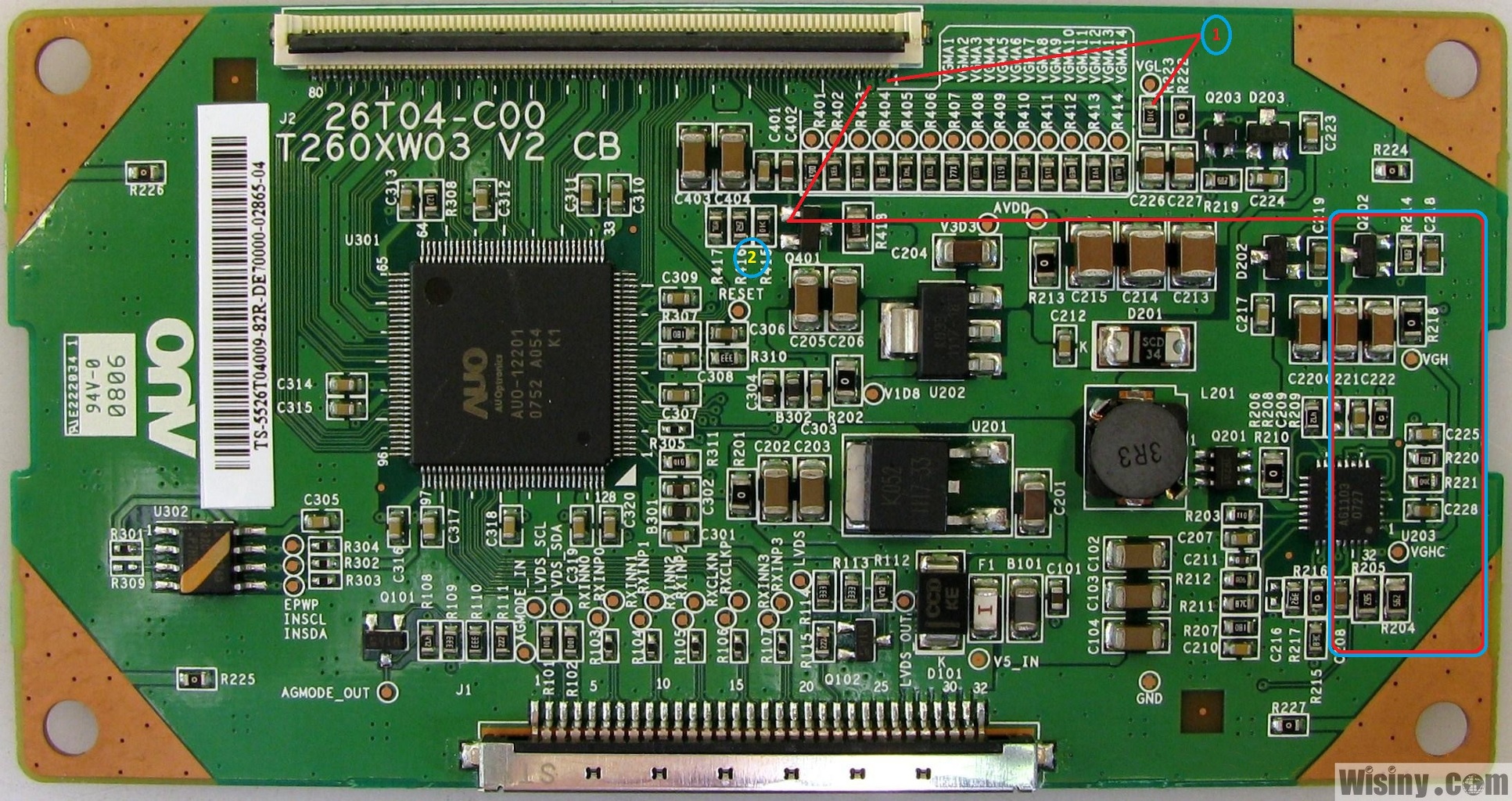

Közben rájöttem hogy volt már iylen 26"osnál tipus hiba hogy a T-com és a kijelző közötti szalagkábel volt gyári hibás, és csak idővel jött elő ez a hiba mint nálad.
A tipus hibás kijelzőn a t-con fejjel lefelé van tehát alkatrészek a kijelző felé. Nézd meg a szalagkábelt az egyik végén a két szélső ér hibás, pl nincs rendesen leszedve a szigetelés, vagy ferdén állnak az erek.
Vagy megpróbálod megigazítani, bár nem nagyon fog sikerülni. Vagy visszaköveted a T-conról a kijelzőre hova megy az a két ér és vékony vezetékkel bekötöd.
Itt egy kép ha ez van benne szerencséd lehet.
Fejből most csak ennyit tudok segíteni
1. pont az egyik vezeték én az R223 ra kötöttem
2. pontot meg ki kell mérned valahol ott lesz az IC melett ahol bekarikáztam.

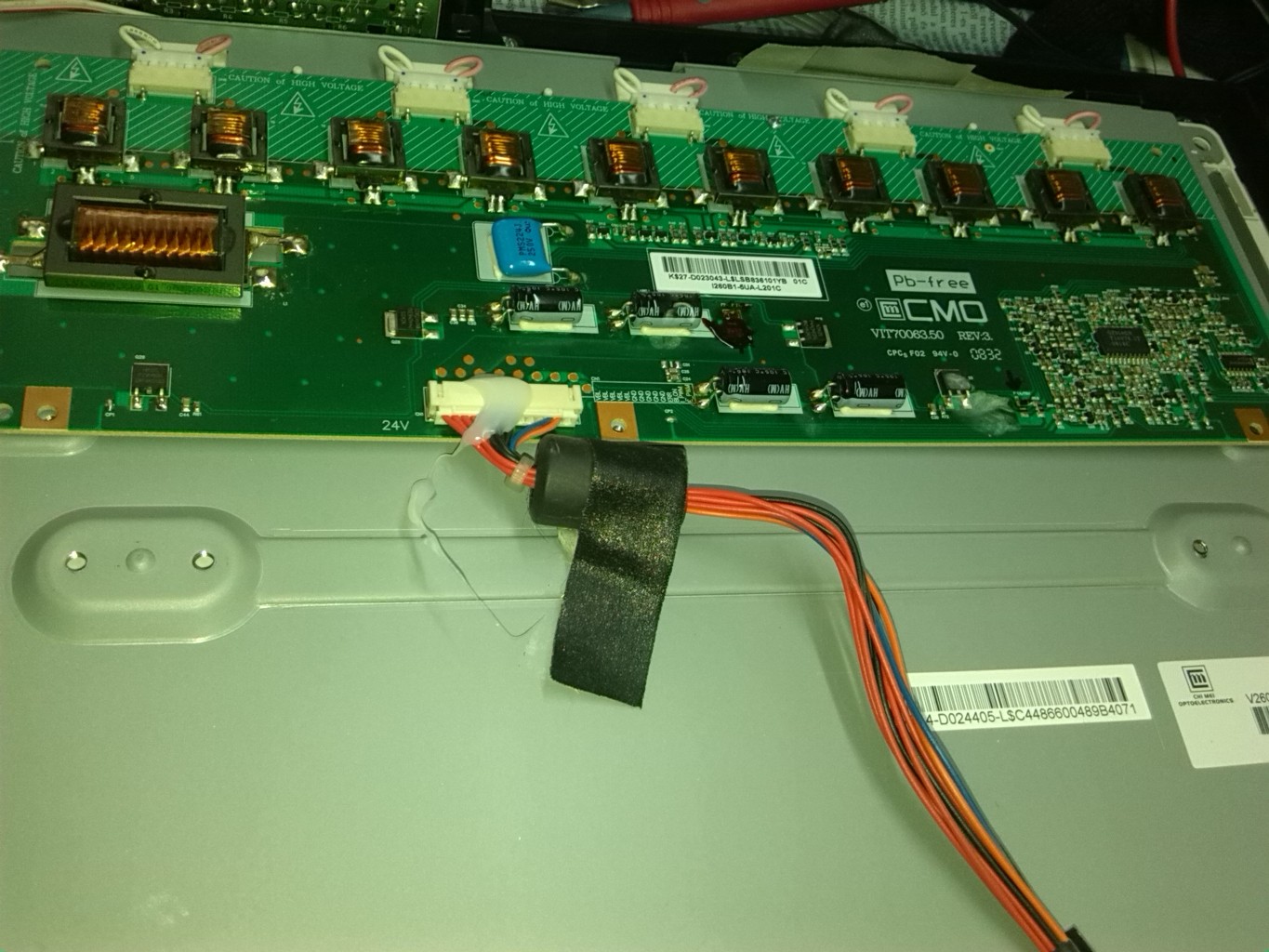

Ilyen panel ebben a tvben sajnos nincs,mint amit mutatsz.Amire ebben megy a szalagkábel,az a kijelző felső élén egy keskeny hosszú panel.A T-conon meg csak az inverter trafói,meg az alkatrészei vannak.
(#) attila1 válasza Andr3wJ hozzászólására (») Jan 26, 2014 /
Összeraktam annyira,hogy eltudjam indítani,hátha van változás,vagy esetleg valami kárt okoztam a lelkivilágában,de semmi javulás.
Annyi észrevehető,hogy a fehér háttér intenzitása változó,nem stabil fehér...

(#) Andr3wJ válasza attila1 hozzászólására (») Jan 26, 2014 /
Sajnos akkor nem az amit én mutattam, mert az egy AUO kijelző a tiéd meg CMO.
A tiédben kimondottan akkor nincs T-con külön hanem az a hosszú panel ahova a szalgkábel megy ott lesz valami gond, főleg ha változik az intenzitás.
