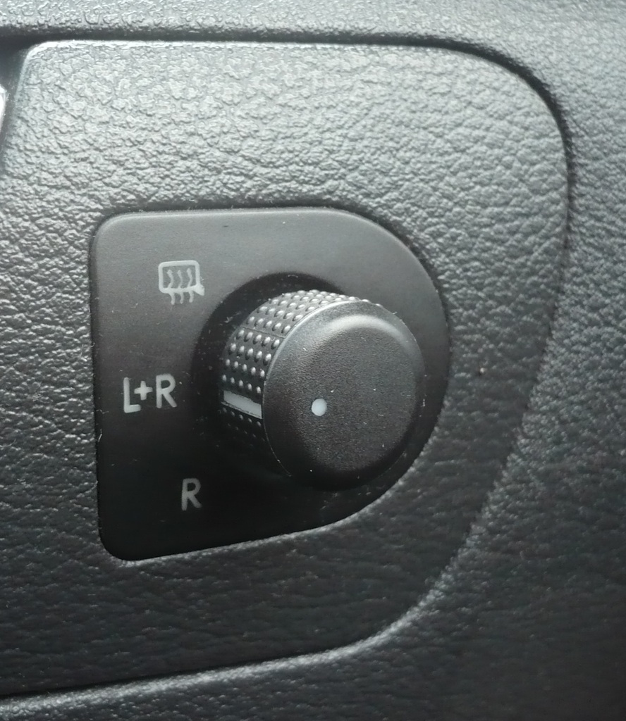

![]() Egy technikai kérdés: miért jó az, hogy a motoros visszapillantó tükör állítója egyik állásban a jobb tükröt állítja, másik állásban viszont egyszerre a kettőt? Engem nagyon bosszant. (melyik vezetéket kell elvágni, hogy csak a bal oldalit állítsa a másik állásban? )
Szerintem azért állítja mindkettőt egyik állásban, mert az oldalválasztó kapcsoló egyik irányba "átenged".
Sajnos nem, a jelölés szerint ez a rendes működési mechanizmusa. Felső állásban fűtés, közép állásban "L+R" alsó állásban pedig csak "R". (alsó állásban egyébként nem is marad meg, egy rugó visszahúzza közép állásba) Készítsek egy képet róla?
A hozzászólás módosítva: Jan 17, 2014
A kép mindig jól jön/jöhet.
![]() ha elvágod a szálat és mégis kellene állítani, akkor azt hogy fogod megoldani? Ha ez a szándékod, javasolnék egy kapcsoló közbeiktatását. Azzal ki tudnád kapcsolni, és ha mégis kell, akkor meg vissza. A jobbos tükörre menő vezetékeket kell megnézni melyik kap akkor is áramot, ha mindkét tükröt mozgatod. Azt is meg kell vizsgálni, csak vizszintesen (egy irányba) vagy vizszintesen és függőlegesen is mozgatja (gyanítom két motor lesz benne, ami egyszerre mozgatja a tökörlapot, így nem egy, hanem két vezetéket kell majd "megoperálnod" a kapcsolós megoldásnál kétáramkörös kapcsolóval talán meg is lehet majd oldani, de egy rajz is segíthet, de abban én nem tudok segíteni, számítok VIM kolléga képére. A hozzászólás módosítva: Jan 17, 2014
A kapcsoló nem is rossz ötlet. (hozzáteszem, a vezeték elvágását nem gondoltam komolyan, inkább csak a logikát kerestem volna a kialakításban, de ez a kapcsolós megoldás tetszik
)Az elméleted teljesen jó, 2-2 motor van (lehet) benne tükrönként, mivel minden irányba mozog a gomb is és a tükör lapok is. Mellékelve 2 kép, az egyik a fűtési állapot, a másik pedig úgymond alap helyzet, amikor mindkét tükör állítható. Ha csak a jobb oldalit szeretném, lefele kell forgatnom a gombot és ott is kell tartanom, miközben joystick-szerűen mozgatom a kívánt irányba. Szerintem nem lett volna nehezebb egy olyan kapcsolót beépíteni, ami az "R" állásban is megáll, továbbá "L+R" helyett csak "L" van rajta. Örök rejtély.
Ez a gyári működése a tükörállító kapcsolónak !
