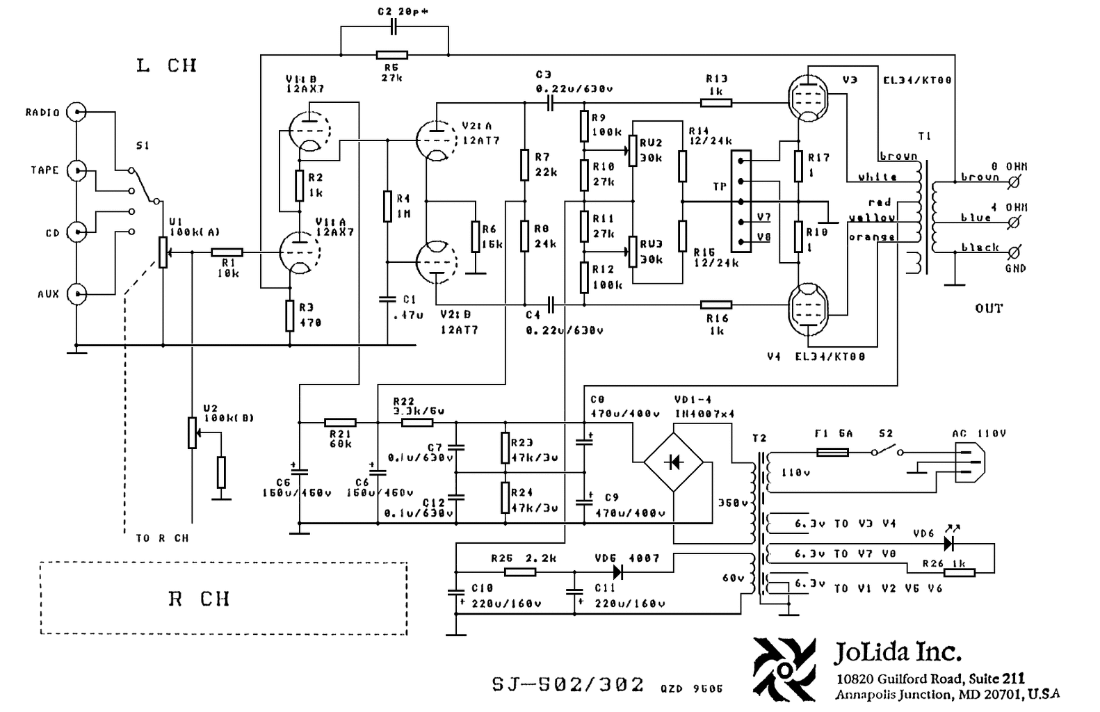

Sziasztok!, Köszönöm az eligazítást!. A rajzon elég nehéz azért ki venni hogy a csőben melyik rács hová megy!.
Szia! Csak az a gond hogy ma lettek készen a kimenő trafóim, és már nem tudom át tekercseltetni őket, mert az EL34-esekhez illeszkednek a trafóim.
Nem az EL34-el van a gond, hanem az elejével. Szerintem is halálra van bonyolítva. Az EL34-nek szerintem felesleges 3 féle csővel meghajtást készíteni. Tiszta pazarlás ha nincs szükséged hangszínre hozzá. A végcsöveknek így adni előfeszültséget meg feleslegesen kényelmetlen. Szerintem ez a fajta kapcsolás a régi időkből maradt megszokás, gyári kapcsolásokból (amik a válogatott csöveket erőltették). A KT88-as rajz irányadó lehet, de én ha van rá lehetőség, akkor ECC82-est nem tennék erősítő fokozatba, csak meghajtónak. Lényegesebben rosszabbak a torzítási paraméterei a 83-asnál szakkönyvek szerint. Lehet, hogy nem hallod meg, de van jobb nála.

Szia! Csaba. Itt egy kiforrott megoldás. Jolida502a. Végcsövek szimmetrikus meghajtása, ugyanis a hozott kapcsolásban az anód katód impedancia nem egyforma, nem megoldott az esetleges vezérlőjelek közötti különbség korrigálása. Nem egyszerű a végcsövek nyugalmi áramának mérése, amit az első hetekben többször ellenőrizni kell és szükség esetén állíttatni.
Az ne tévesszen meg hogy esetleg EL34 helyett KT88, vagy 6550 szerepel egy kapcsolásban.
Valahogyan juttasd el a kapcsolást mert innen nem lehet csak értelmezhetetlen pici méretben leszedni !
Sziasztok... Ez a Jolida-502a kapcsolás jó lehetne a GU50 projektemhez?
Ez már jobb, egyszerűbb. De mi a fenének SRPP egy vonalszintű végfok elejére?? SRPP előnye: 1. nagyjelű szinten linearitás. 2. zajcsökkentés, mivel váltakozó áramú szempontból a két csőfél PÁRHUZAMOSAN van kapcsolva. Egy végfok vonalszintű bemeneténél egyik sem számít!!! Építsd meg az ARC VT-60-at, bármilyen végcsővel, természetesen végcső munkapontok átszámolandók. Ha a 6550/KT80-at meg tudja hajtani, akkor bármilyen PENTÓDÁT/SUGÁRTETRÓDÁT lekezel. Egyszerű, nagyszerű. Természetesen a Triódák, vagy triódának kötött végcsövek erősebb meghajtást igényelnek.

Szia CIROKL! ITT is van a rajz, remélem ez már jobb lesz valamivel?.
Jobb minőségben már nem tudom ide fel tenni. Meg van pdf fájlban is de az már 41,5 Mbite, és azt már nem tudom ide fel tenni neked, esetleg ha adsz egy E-mail címet nekem.
