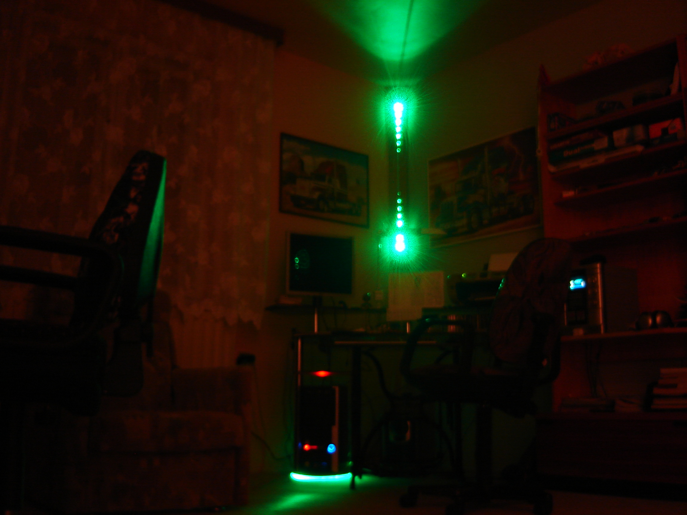

hello, én is épitettem , a kiv. jelzőt zenére és jól sikerült bár egy kicsit gyenge a trafóm nade villog
(#) jdani válasza Demson hozzászólására (») Dec 27, 2007 /
teccik! és az a gép kivilágitása se rosz! A kivezérlésjelző nekem is csak egy szinű, bár az tökmind1.

még egy kis extra a kiv. jelzőről + a gépem de azt még fejleszteni fogom

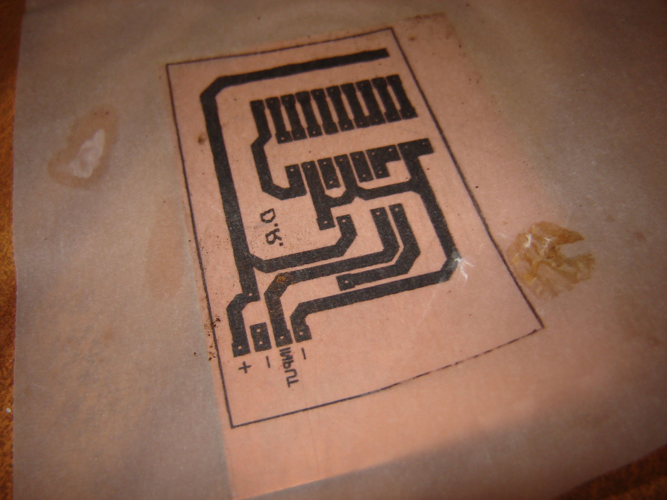

nos ime it egyik remekmüvem , amit életemben legelőször készitettem el ijen profin vasalással!! na jó ez nem ojan profi nade... ,a többit azt csak fixel rajzoltam azok csak ojan egyszerüek voltak nemlényegesek nade a lényeg ezet ugy készietetem hogy a pauspapirnak a négy sarkába kinyomtatam lézeressel a nyákot tehát 4x , é ugy vasaltam rá hogy sorba először egiket másikat tehát töbrétegben vitem fel az anyagot és sikerült mindig pontosan eltalállni , nade a maratásnál egy kis probláma lépett fel mert csak használt vaskloridom volt tehát nemszedett le mindent ezt a képen is látnie gy hejen avgy egy nagy tacsni , nade ez elsőre szerintem nem is roszz ez amugy a 10 ledes kiv. jelzőnek a forditot rajza amit elnéztem nade megcsináltam

Wow, királyul néz ki! Még talán jobb is így h egy színűre csináltad az egészet. Egyébként hogyan oldottad meg az "égőket", mert amit látok, az feltételezem h nem LED ekkora barominagy fényerővel...
Ja és nem b.ogatni szeretnélek, de a másfél megás képeket lekicsinyíthetted volna pár száz kbyte-ra, mert tudtommal a fórum véges mennyiségű tárhellyel rendelkezik De hangsúlyozom mégegyszer h ezt nem kötözködésből írtam
(#) Peti_85 válasza Gé hozzászólására (») Dec 27, 2007 /
Azok sztem ledek! :yes:
Nagy fényerejűek, és sötétben lettek lefényképezve, vaku nélkül, azért tűnik olyan fényesnek...
Demson!
Az a ledsor egyébként most hogy jelzi a jelszintet? kívülről befelé? Vagy hogy?

Én is próbálkoztam vasalással. Laser fotópapírra nyomattam. Többé-kevésbé sikerült, de csak viszonylag kicsi panelhez jó, a széleken nem sikerült átvasalni a mintát. Első próbálkozások után váltottam előre lakkozott panelre.

ha nekem igy sikerülne a nyák, falnak szaladgálnék örömömben. Ez nagyón jol sikerült
(#) szabi83 válasza Cs.-Istvan hozzászólására (») Dec 28, 2007 /
szerintem, azért a fotópapír nem kell... elég a műnyomó
amugy jó lett

na jesz majd lefogom kicsinyiteni, kösz hogy szólltált, és a kiv. jelzőben abban valóban LED-ek vannak és azért is ojan erősek mert vaku nélkül volt fotózva ahoyg Peti 85 emlitettte, meg azért is mert ezek viszonylag nagyon erős ledek a paramétereikhez képest bár csak 2.180 mcd de ahhoz képest nagyon erős

nos a LED-sor ugy jelzi hogy a két végétől befelé tehát a közepe felé, mint amikor van az a film a knight rider abba is valahogy igy van és megtetszett hát igy kipróbálltam és nekem bejött, összeraktam én ugy is hogy a közepétől mennyen a széle felé de ugy nemtetszett
(#) jdani válasza (») Dec 28, 2007 /
na az ugy nekem se tetszett, hogy középről megyen szét. . ugy látványosabb, ha kintről megy befelé.
