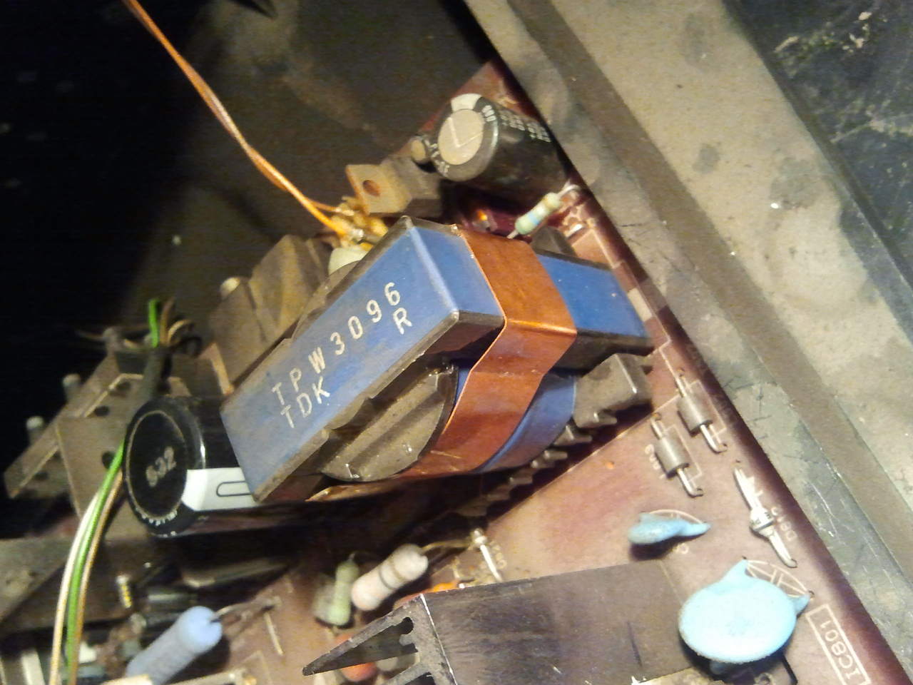

Üdv. Van ez a TV. Bekapcsoláskor zúg. (Biip-biip-biip), hallani, hogy a sorkimenő indulni akar minden csippanásnál, de nem bír. Cserélem tápkondit, átforrasztottam, semmi. Esetleg valami ötlet?
Lehetséges, hogy a képen látható mocsok trafó okozza?
A hozzászólás módosítva: Feb 2, 2014
(#) eyess válasza tomii hozzászólására (») Feb 2, 2014 /
Máshol keresgélj ne annál a trafónál.Tápot kimérni első körben , sormeghajtást kimérni máspdik körben , és így tovább.
(#) kadarist válasza tomii hozzászólására (») Feb 2, 2014 /
A sortranzisztor jó? Ha zárlat van a tápegység kimenetén, akkor szokott nyüszíteni.

(#) Lali24 válasza tomii hozzászólására (») Feb 2, 2014 /
Szia, abban igazad van hogy a trafó pityeg, de abba nem hogy az a hibás. Az ellenállásokat átnézted? fesz. szabályzó ic-ket, de pl: a táp szekunder részében a kondenzátorok lábain keres zárlatot nekem már egy párszor ez segített.
