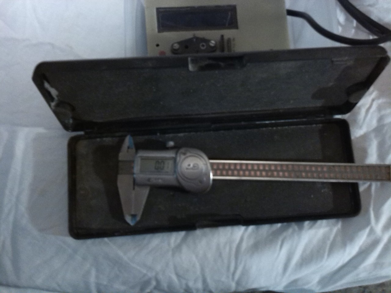

(#) SALáta hozzászólása Feb 2, 2014 / 1
Két új szerzeményem mutatom be. Az egyik egy alkatrész teszter, egy fórumtársunk (utcabeli) hozta ajándékba mert panaszkodtam kis kondik válogatásánál nem valami jó a műszerem. Ez azért többet tud, igaz jó lenne ha esr-t is mérne na de minden nem megy, jó ez nekem már sikerült is az egyik feladata.
Második egy neve nincs ám de annál inkább jobb tolómérő. Munkahelyen takarítottunk, ez és társa már a kidobásra ítéltek között volt. Az egyik mérőléce halott és hiányzott is egy két dolga. A másik elektronikája és mechanikája tökéletes volt így házasítva lett (otthonra jobb mint a piaci/nagyáruházi bóvli mottóval), igaz így elvbe nem pontos de gyakorlatilag a 8.01 furatot meglepően 7.99-8.02 között mérte (pedig van rendesen a furat mérő pofánál fénycsík), nullánál ütköztetve kicsit instabil, átugrik negatívba de "magához tér". Minden esetre az IP 67 es jelölése miatt nem kell félni hogy a kéz nedvességétől megbolondul. Robosszus és pontos még úgy is hogy iparban pár évet lehúzott, mért maró átmérőt meg amit el lehet képzelni. Nagyon tetszik a jól kidolgozott mechanikája, még mindig finoman beállítható . Jó vétel volt, egy köszönömöt és 1-2 napi műhelyórát megért. A tok az csak tok, nem az van benne, azt már rég elfelejtettem. A mérőléc persze védett, átlátszó öntapadós "tapétával" . Képek minőségéért elnézést kérek.

(#) satlokk válasza SALáta hozzászólására (») Feb 2, 2014 /
Gratula!Használd sokáig.
