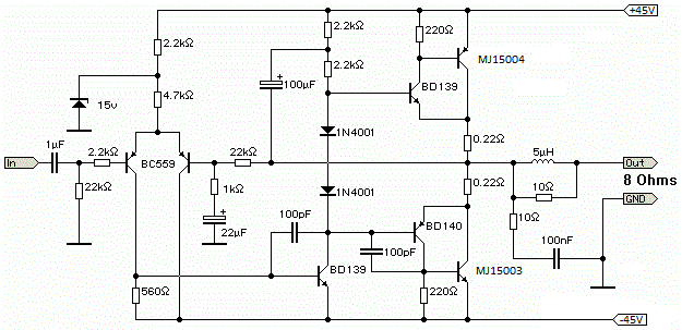

(#) Davidd hozzászólása Feb 5, 2014 /
Sziasztok! Mellékeltem egy kapcsolási rajzot és egy paneltervet hozzá. Lehet az st151 helyett ezt készíteném el, gondok akadtak hűtéssel kapcsolatosan(meghajtó résznél). Úgy gondoltam elkészítek 4darab ilyen panelt, hűteni tudnám egy másik bordán. A végtranyok 2sc5200+2sa1943lenne. Panelenként 200-250W szeretnék elérni csak is 8 ohmra. Gondolom ez elég lehetetlen 1pár tranyóval ezért csináltam dupla tranyós tervet is. Vigyáztam arra hogy az áramok hogy folynak stb. Ennek az erősítőnek felszabad vinni a tápot +/-68V ra? Meghajtonak tennék mje-350-340-et. Kicsi bc tranyok helyet MPSA-92-őt. (de látom van ott zéner szóval lehet nem is kellene nagy feszültségü tranyó. Már csak a bd139 es nem tudom hogy maradhat-e mekkora fesz van rajta.
(#) reloop válasza Davidd hozzászólására (») Feb 5, 2014 /
Szia! Ez nem egészen így működik Ami problémád volt a másik kapcsolással az itt miért ne jelentkezne?
