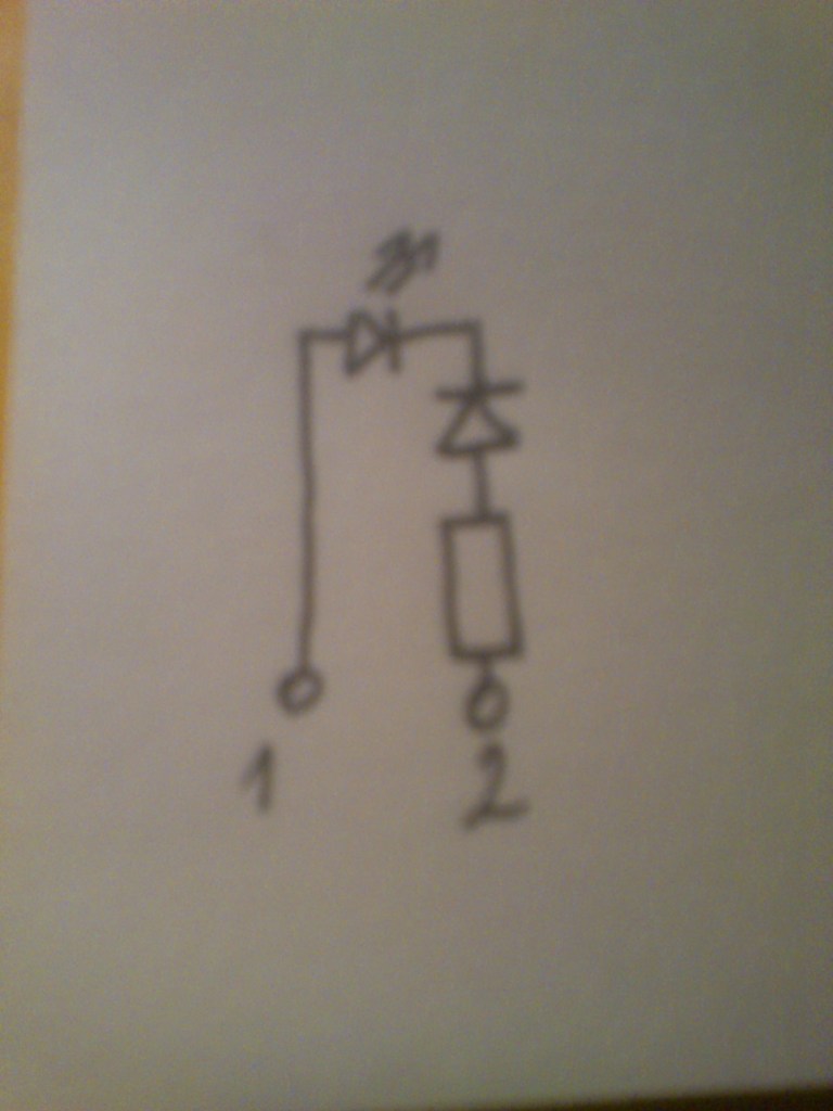

Nekem egy egyszerű kérdésem van hogy működhet a mellékelt ábrán levő bekötés, ha 230 váltóval tápláljuk és a fázis egyszer az 1-es aztán a 2-es pontra van kötve és mindkét alkalommal világít. Nem kéne a diódának gátolnia a világítást, ha a 1-es pontra van kötve a fázis?
(#) proli007 válasza depi52 hozzászólására (») Feb 5, 2014 /
Hello! A váltóáram mind két irányba, váltakozva folyik. Ezért ez a neve. Teljesen mindegy melyik pontra mit kötsz. Ráadásul a kapcsolásnak fogalma sincs melyik a fázis. Viszont egyáltalán nem kellene világítania így mert a két dióda szembe van kapcsolva egymással. Viszont a Led-nek tönkre kellene menni.. üdv!
(#) mikrokapcsolo válasza depi52 hozzászólására (») Feb 5, 2014 /
Szerintem ez így egyáltalán nem fog világítani, mert mikor az egyik nyitna, a másik pont zár. A két diódát antiparalell kötve egyik félperiódusban a led világít, a másikban a dióda vezet. Úgy a led 50Hz-el fog villogni.
(#) depi52 válasza proli007 hozzászólására (») Feb 5, 2014 /
Erre gondoltam én is hogy lednek ki kéne égnie, de nem működött, igaz gyengén világított .
(#) sastas01 válasza depi52 hozzászólására (») Feb 6, 2014 /
Attól függ mekkora ellenállatot raktál elé. Nekem van 1-2 ilyen vandál elkövetésem ahol a 230-ból ellenállás 2-3 dióda jön semmi más. Természetesen érintésvédelmi szempontból is megfontolt helyeken. Meglepő módon működik
