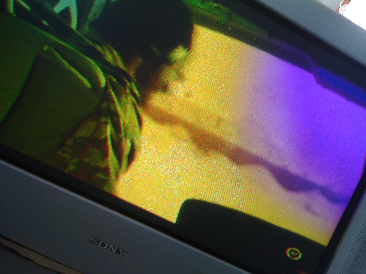

(#) skarlik válasza bogumil13 hozzászólására (») Feb 4, 2014 /
Szia!Az képcsőhiba!Ha a PTK nemsegít rengeteg képcsővet cseréltem emiatt!Itt például egy Sonyim!Ugyan ez!

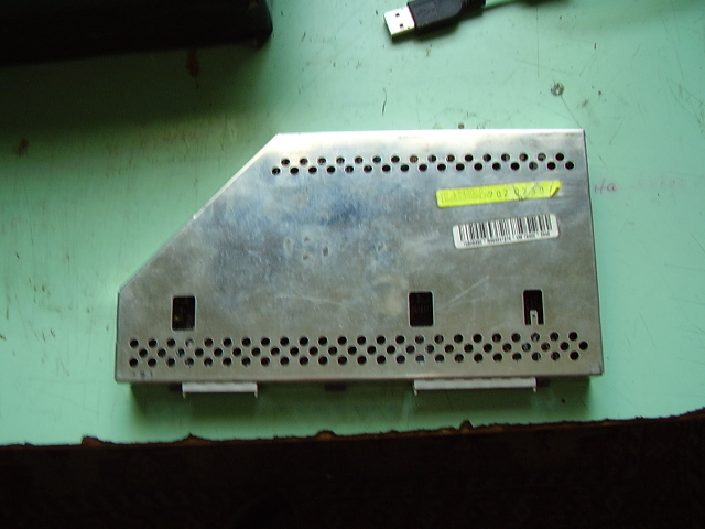

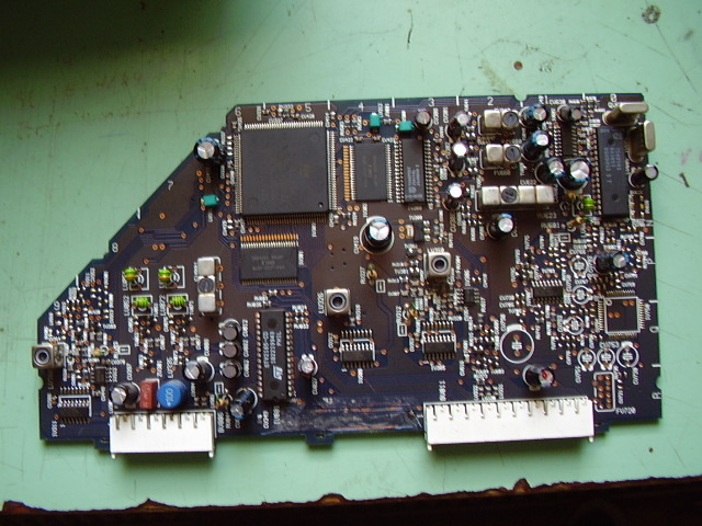

Visszatérő problémám volna
Projektoros Thomzon TV 52RW76EW ICC19 sajnos megit visszatért a hiba, de megvan miért csinálja sajnos akármit csinálok a 100Hz es modullal kontakt hibás. Pici kis ütésre eltünik a zavar mindent átforrasztottam, kivettem a burkolatból is és ugy üzemeltettem, de minden alkatrészre egyformán reagál IC k lábait nem merem átrorrasztani. az lenne a kérdésem nem e volna valakinek bontásból maradt ilyen modulja ami jó
Tettem fel képet a modulrol.
Köszi István
