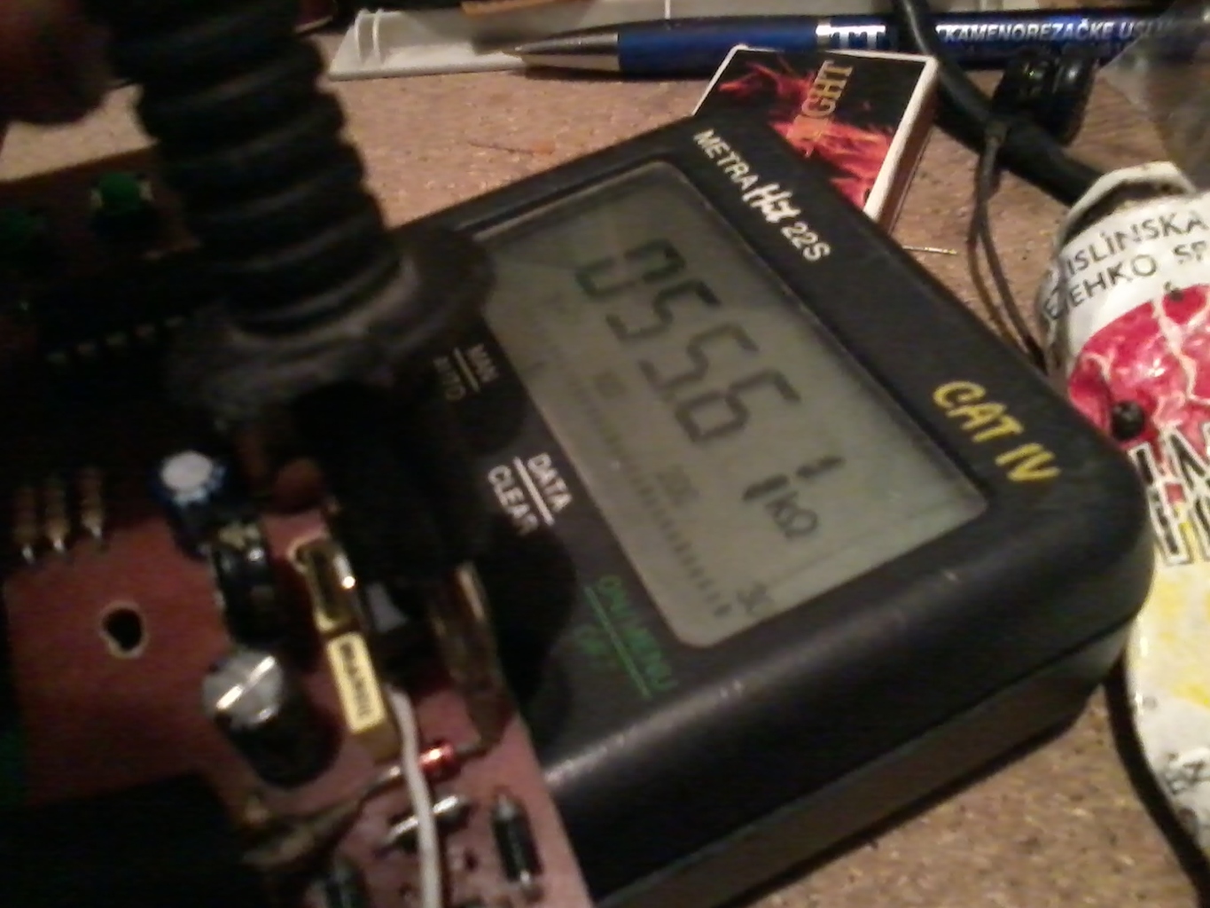

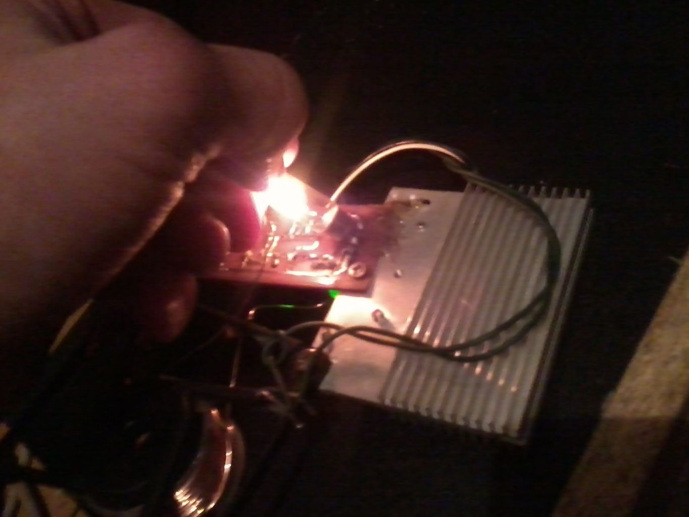

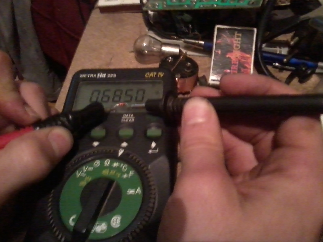

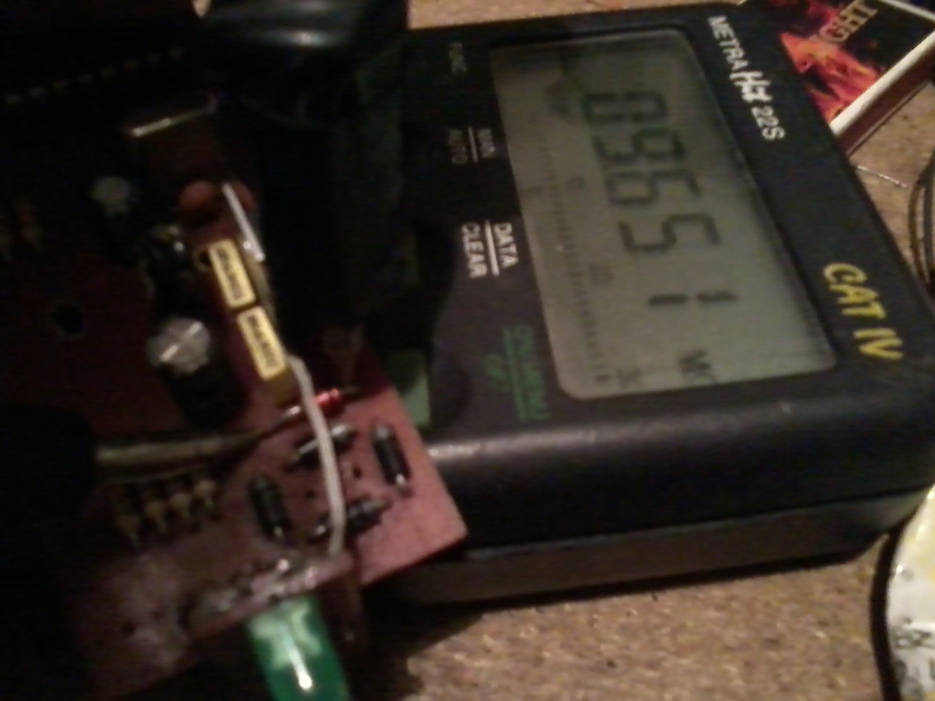

Eltávolítottam a primer tekercset rákötöttem 1 12V-os izzót működött 11,1V lehetett mérni a tekercs helyén. Gondolom akkor ez kizárja az állórész hibáját? Zéner diódáról csatolok 2 képet, sajnos én nem tudom eldönteni hogy hibás-e. Immár harmadjára tekertem újra az álló és a forgórészt is kétlem, hogy a tekercsekkel lenne a baj.
Szia! A tekercseket is kösd rá és a szofita izzót a szekunder tekercs kivezetéseire kösd rá úgy kell neki világítani kb fél fénnyel.A zenert diódavizsgáló állásban mérd egyik irányban a nyitófeszültséget kell,hogy mutasson (500-700 közt) másik irányba meg szakadást.Labortáppal lehet ellenőrizni a zener nyitófeszültséget is letekert áramkorláttal növeled a feszültséget és ahol kinyit akkora a dióda zenerfeszültsége.Ha összeszerelt állapotban van a dióda két lába közt 12-15 Voltnak kell lenni a dióda feszültségétől függően.

Nézem a képet és nem értem !! Mit nézel a szofita izzóval ?? Ott biztosan kell világítania odáig "Dróton" jut el az áram. A rotoron mérd a feszültséget ne a bázison!
