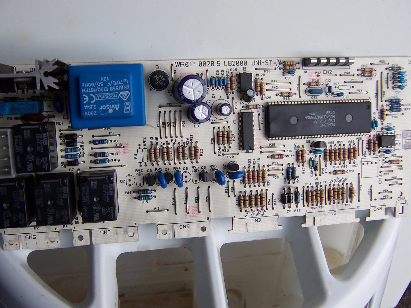

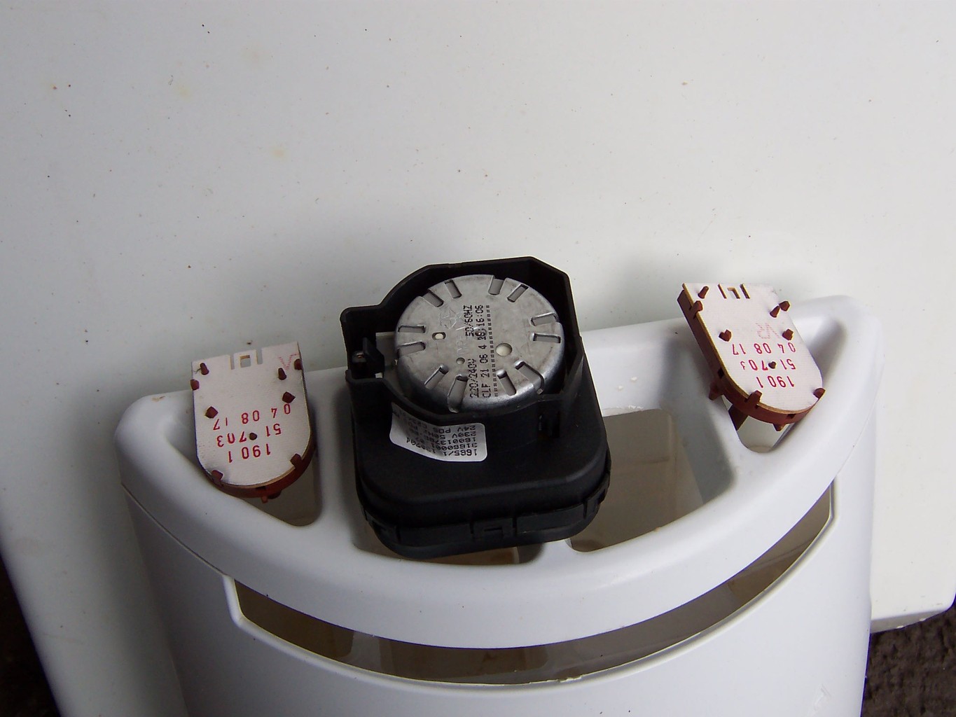

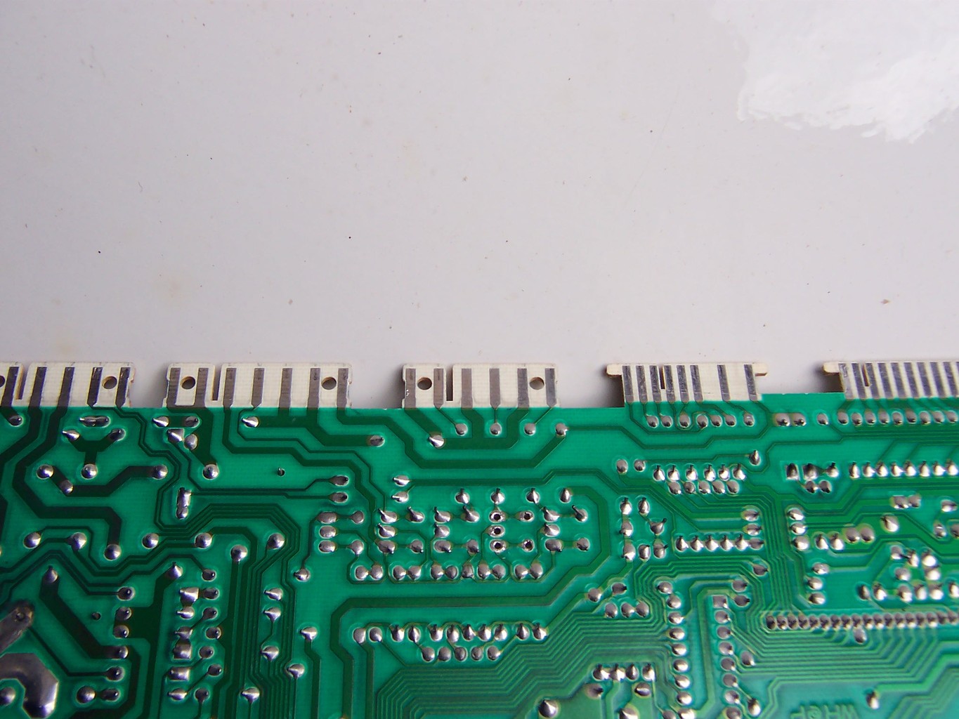

(#) mraulajos hozzászólása Feb 9, 2014 /
Tisztelt hozzáértők!
Hozzám keült az adattáblán látható tipusú mosógép.
1. kép. Adattábla.
2.-3. kép. Ezek a kapcsolók/szabályzók szétszerelése tisztítás céljából ajánlott e?
4. kép. A fűtőszálnál ez a kis csatlakózó milyen szerepet tölt be?
5. kép. Egy komoly forrpont leégés. Csak kíváncsiságból, ez hol okoz problémát?
6.-7. kép. A panelen mint ha ki lenne forrasztva két alkatrész.? Lehet hogy már a gyári teszt nél ki vették? Pozíció szám: Q5; RV5.

(#) botesz válasza mraulajos hozzászólására (») Feb 9, 2014 /
A képekről azt látom mintha nem lenne rendesen visszadugva az ntc kábele és mintha kissé meg lenne olvadva a fűtőszál kábele.Az hogy a panel meg van feketedve az nem gond(illetve egy idő után az) csak az elektrosztatikusan lerakódó szénpor okozza.Nagy mennyiség esetén átvezet.Csak simán töröld le egy rogyal.
(#) zoz11 válasza mraulajos hozzászólására (») Feb 9, 2014 /
A fűtő relé lába az 5. képen jól látszik, hogy ki van égve
