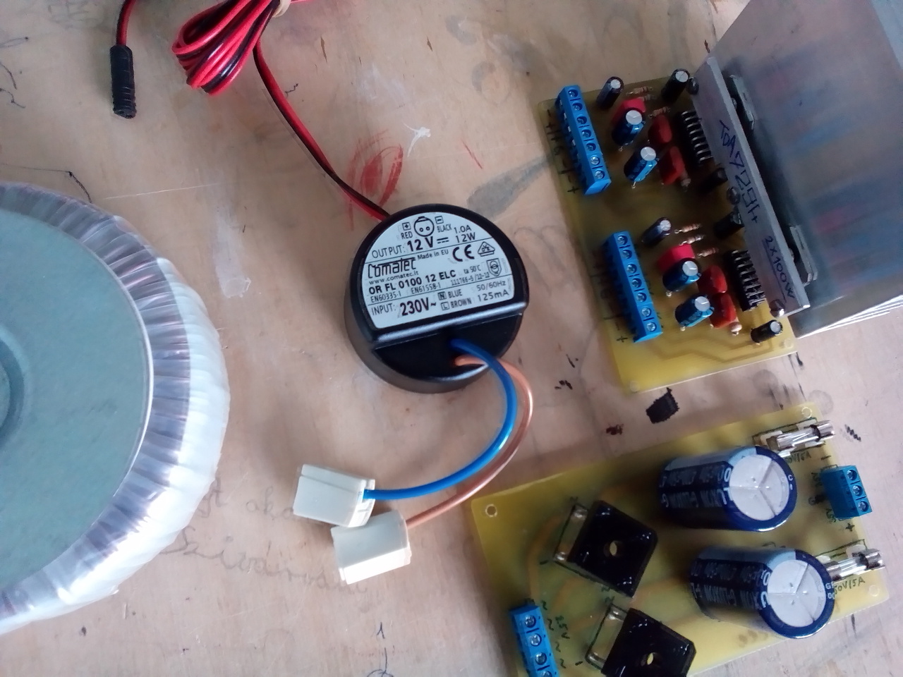

(#) t4nt1zjeee hozzászólása Feb 7, 2014 /
Am skacok egy kérdés ugye a TDA7294 2X25V táprol megy... viszont ha beteszem a kivezérlésjelzöt meg a hangszint azoknak 12V kell akkor nem baj ha a toroid mellett van egy 230/12-es trafó?
(#) kriszti1998sub válasza t4nt1zjeee hozzászólására (») Feb 7, 2014 /
Már miért lenne baj?Persze ne legyenek szorosan egymás mellett vagy a toroidon rajta akkor se lenne lehet semmi baj de azért jobb az óvatosság.
(#) t4nt1zjeee válasza kriszti1998sub hozzászólására (») Feb 7, 2014 /
oksa köszi! mert arra gondoltam a hangszint meg a kivezérlőt plusz a hűtőventi szabájzást erröl járatnám... ->
Ez nem lessz egy kicsit kicsi a kivezérlésjelzőhöz a ventihez meg a hangszínhez?
hát 12W 1A... nemtudom talánlegyen ez?
(#) pont válasza t4nt1zjeee hozzászólására (») Feb 7, 2014 /
Szedd össze hány amper kell 12v-on és 7812 stabkocka meg áteresztő tranyó (vagy ha szimmetrikusan akarod terhelni a torroidod 7906-7806)és nem kell plusz trafó.
(#) t4nt1zjeee válasza pont hozzászólására (») Feb 7, 2014 /
LM3915 30mA
Lm1036N 35mA szal marad bőven a ventiszabályzónak is annak 0,30A kell.
