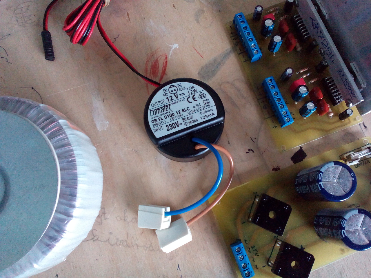

Am skacok egy kérdés ugye a TDA7294 2X25V táprol megy... viszont ha beteszem a kivezérlésjelzöt meg a hangszint azoknak 12V kell akkor nem baj ha a toroid mellett van egy 230/12-es trafó?
Már miért lenne baj?Persze ne legyenek szorosan egymás mellett vagy a toroidon rajta akkor se lenne lehet semmi baj de azért jobb az óvatosság.
oksa köszi! mert arra gondoltam a hangszint meg a kivezérlőt plusz a hűtőventi szabájzást erröl járatnám... ->
Ez nem lessz egy kicsit kicsi a kivezérlésjelzőhöz a ventihez meg a hangszínhez?
hát 12W 1A... nemtudom talánlegyen ez?
Szedd össze hány amper kell 12v-on és 7812 stabkocka meg áteresztő tranyó (vagy ha szimmetrikusan akarod terhelni a torroidod 7906-7806)és nem kell plusz trafó.

Áramkorlátos élesztéssel kapcsolatban régebben mikor a quad végfokomat élesztettem ,ha jól emlékszem talán te tanácsoltad kössek a trafóval sorba 1izzót (220voltosat) és ha az izzó nem fog teljes fény erővel világítani csak parázslik akor minden rendben. Ott működött ez a dolog, az itt is megteszi? És még volna egy kérdésen . A nyákon található 560nf kondik milyen feszültség tűrésűek legyenek? A tápban lévő 100nf kondik feszültség tűrése az egy értelmű , viszont kelene még a nyákon található 22mikrofarádos kondi feszültség tűrés értéke . 50Volt körüli megfelelő volna?
Ez az izzós áramkorlátozás univerzális.
A kondik feszültségtűrése a biztonság kedvéért minden pozícióban haladja meg a tápfeszültséget.
Azért kérdeztem mert ma vásároltam a kondikat és 560nf kondit kértem. Akorát akartak adni 250voltos kivitelben hogy nagyob volt mint a TDA7294 IC . 50voltosban volt megfelelő méretű. Viszont idehaza van fólia kondenzátorom erre a feszültség szintre 680nf es. Használhatom ezt helyete vagy inkáb szerezek bele valót ? A nyák az készen van , kicsit vastagabak a vonalak és nem méret arányos teljesen azzal amit pdf ben közöltetek velem. Ilyen eltérés okozhat gerjedést?
A 680nF bemeneti csatoló kondenzátornak megfelel.
