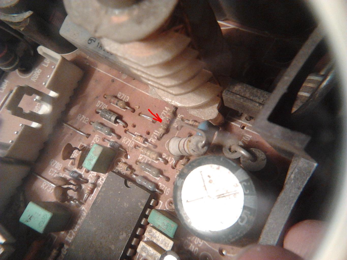

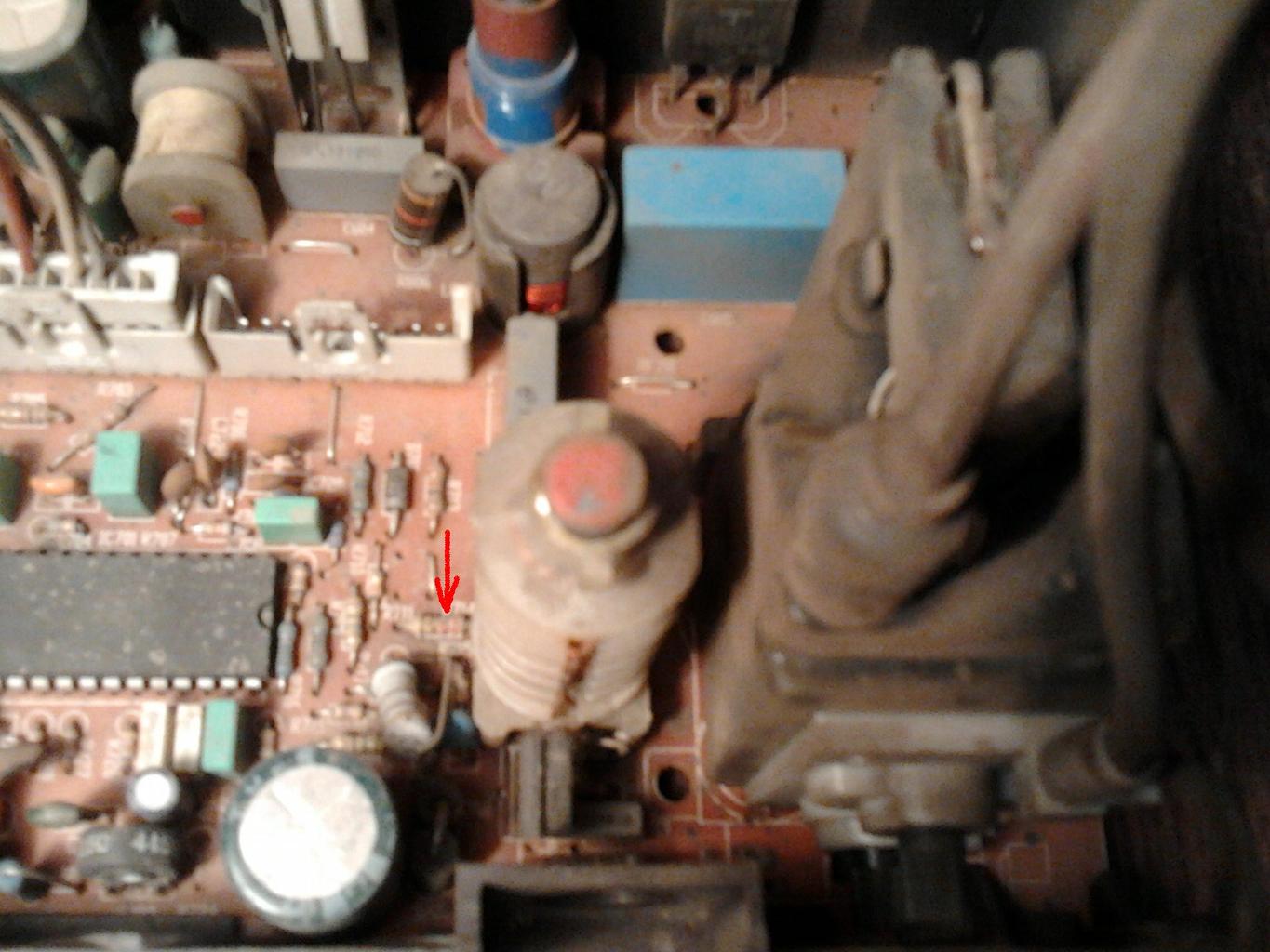

Üdv mindenkinek!
2 tv-hez kellene kis segitség.Az egyik egy AKAI ATX-2160F tipusu ezzel a gond az h elmondás alapján,kikapcsolt üzem közben aztán bekapcsolták ment de 10-15 perc mulva megint ki és igy tovább,mig csak be sem kapcsolt vissza és többé nem kapcsolt be.Mondanom sem kell elhozták azota is megy persze elsöre bekapcsoltjáratom pár orája kikapcs bekapcs de semmi forraszt átnéztem szintén semmi.Amit látok h nem stabil a kép,kék háttérnél és adásnál is enyhén vibrál a kép.Ezt mi okozhtja,lehet köze a hibához?
A másik Audioton a kép felcsuszott kb 7-8 centis fekete csik lett alol.Itt egy ellenállást látok kicsit meg sülve amit fel is teszek egy foton,mert nem tudom milyen értékü lehet.Ez okozhatja a problémát?
Köszönök minden választ!
