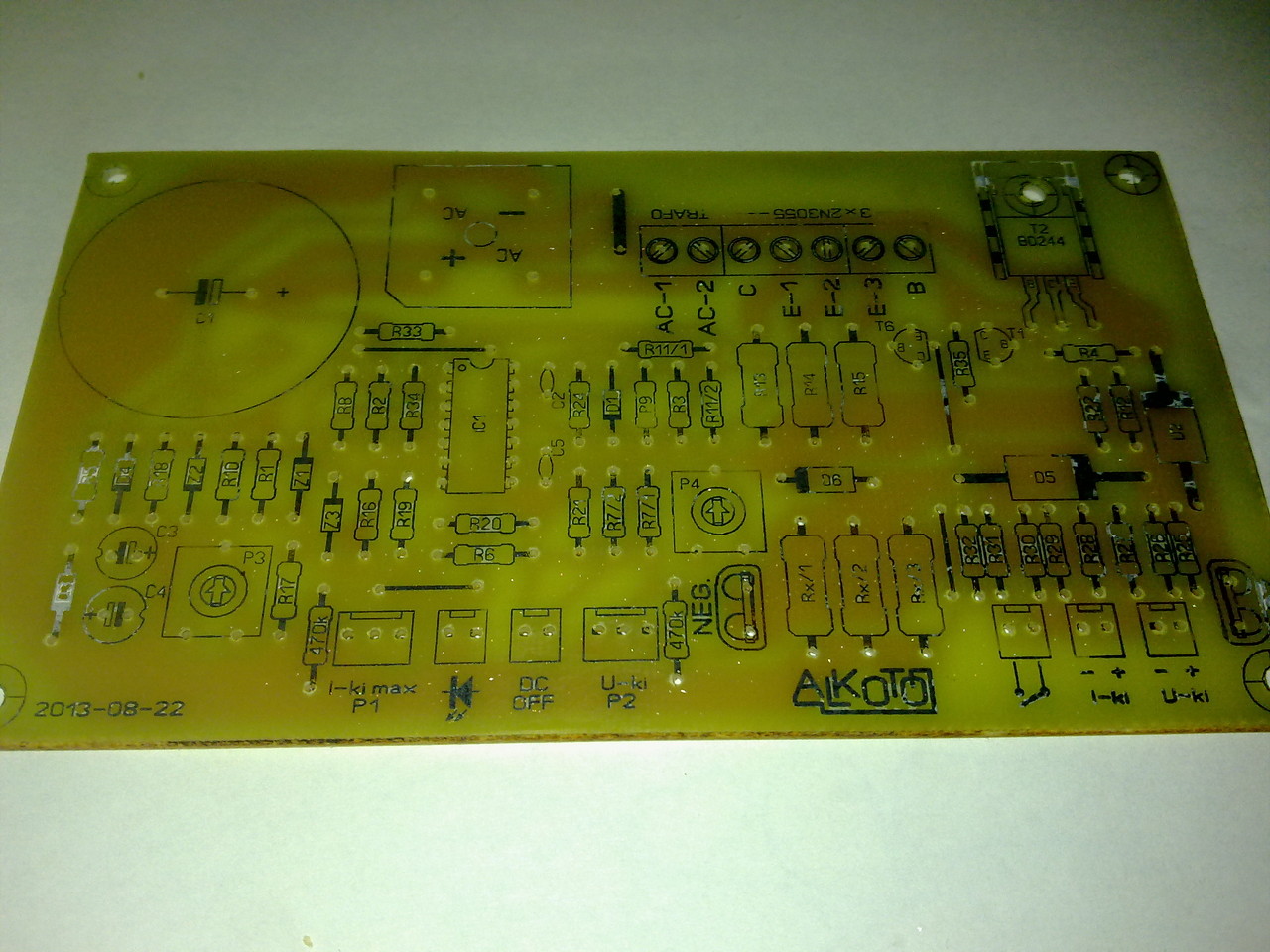

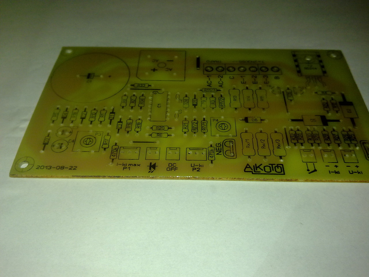

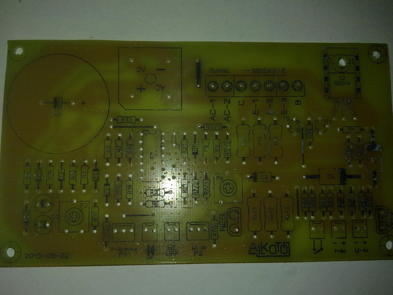

Először próbáltam ki a panel beültetési tervet rávasalni a nyákra de nagy megdöbbenésemre egész jól sikerült pedig nem adtam neki sok esélyt hogy a toner megmarad a nyákon
A hozzászólás módosítva: Feb 5, 2014
(#) pleso válasza janimester hozzászólására (») Feb 5, 2014 / 1
Ha le fújod lakkal akkor jó kontrasztos fekete marad, nem világosodik ki száradás után sem.
És gratulálok szép lett!

(#) janimester válasza pleso hozzászólására (») Feb 5, 2014 /
Szia, köszönöm szépen, esküszöm pont ezen gondolkodtam most próbáltam folyékony szappannal ledörzsölni a papírt de egyszerűen lehetetlen 100%-ig leszedni róla. Van flux sk10-em egy rétegben lefújom utána csak nem mattul ki.
Nem fog hidd el én is fluxos védőbevonós sprayt használtam.
Biztos vagy benne? Most száradt meg és nekem nagyon tetszik
Ahol vastagabban megmaradt a toner por ott szép fekete a többi helyen ahol halvány már jobban lekopott a tisztítás miatt a por.
Amit én csináltam annál csak felületesen leszedtem a papírt és már le is fújtam és olyan lett mit a képen.
Ja és teszem hozzá én Reál-os szórólapra nyomtattam, mert nem volt műnyomó papírom, ha megnézed jobban néhol látszik a szórólap színei is.
Értelek ha nincs más az is jó, én A4-es könnyű félvastag műnyomópapírt használok ezzel a vasalások 99%-a mindíg tökéletes.
Hú most látom hogy azt írtad hogy teszik és meg azt olvastam hogy "nagyon nem tetszik" azért kezdtelek el győzködni, bocsánat érte!

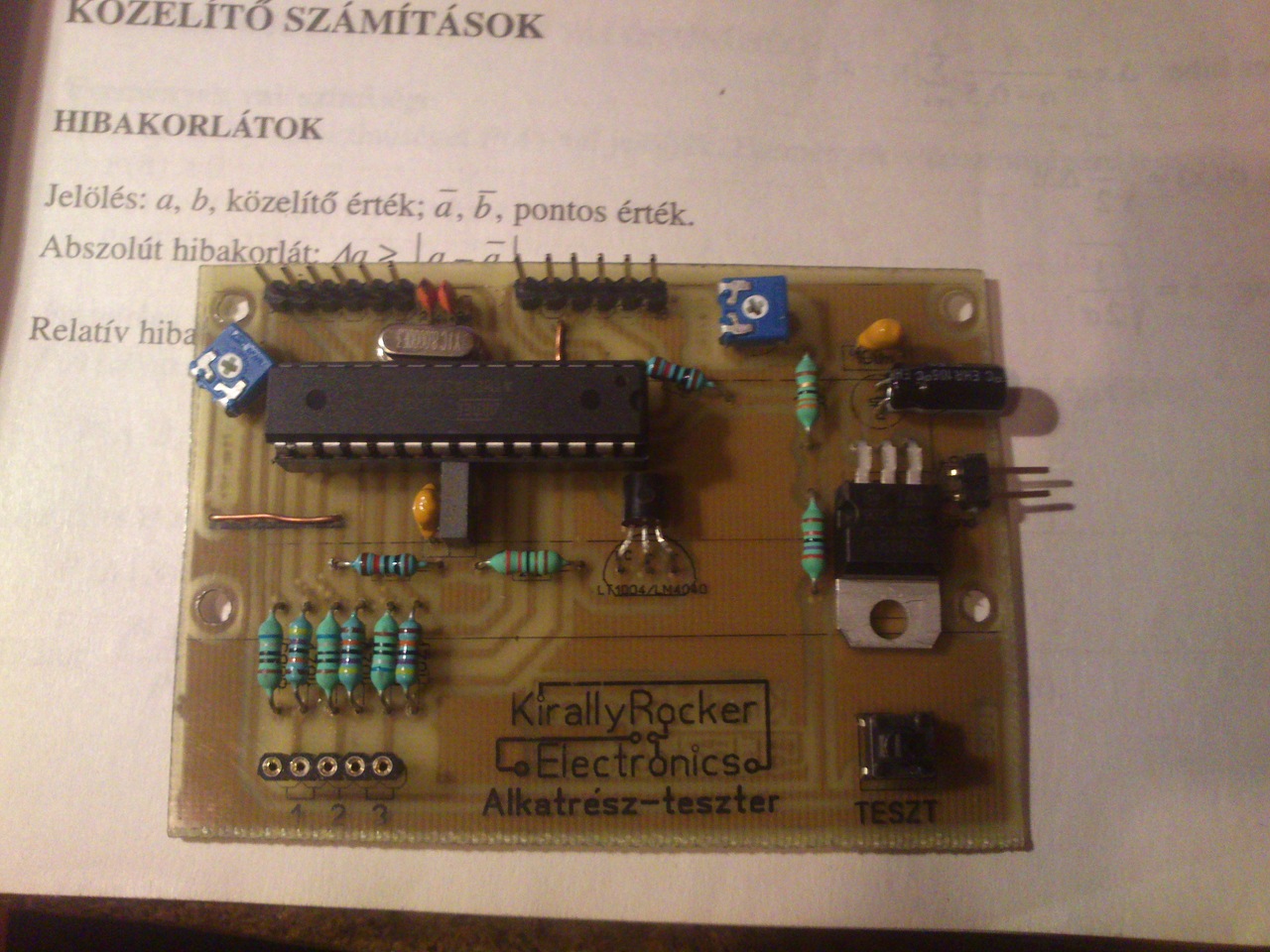

(#) kirally válasza pleso hozzászólására (») Feb 5, 2014 /
Én személy szerint úgy csinálom, hogy kinyomtatom műnyomóra/fotópapírra ami éppen itthon van, laminálóval rálaminálom leáztatom róla, majd valami "puhább" fogkefével óvatosan megdörzsölöm, és még csak le se lakkozom. Így is tökéletes marad.
A többi képen a laminálóm, és a vele készített első nyák.

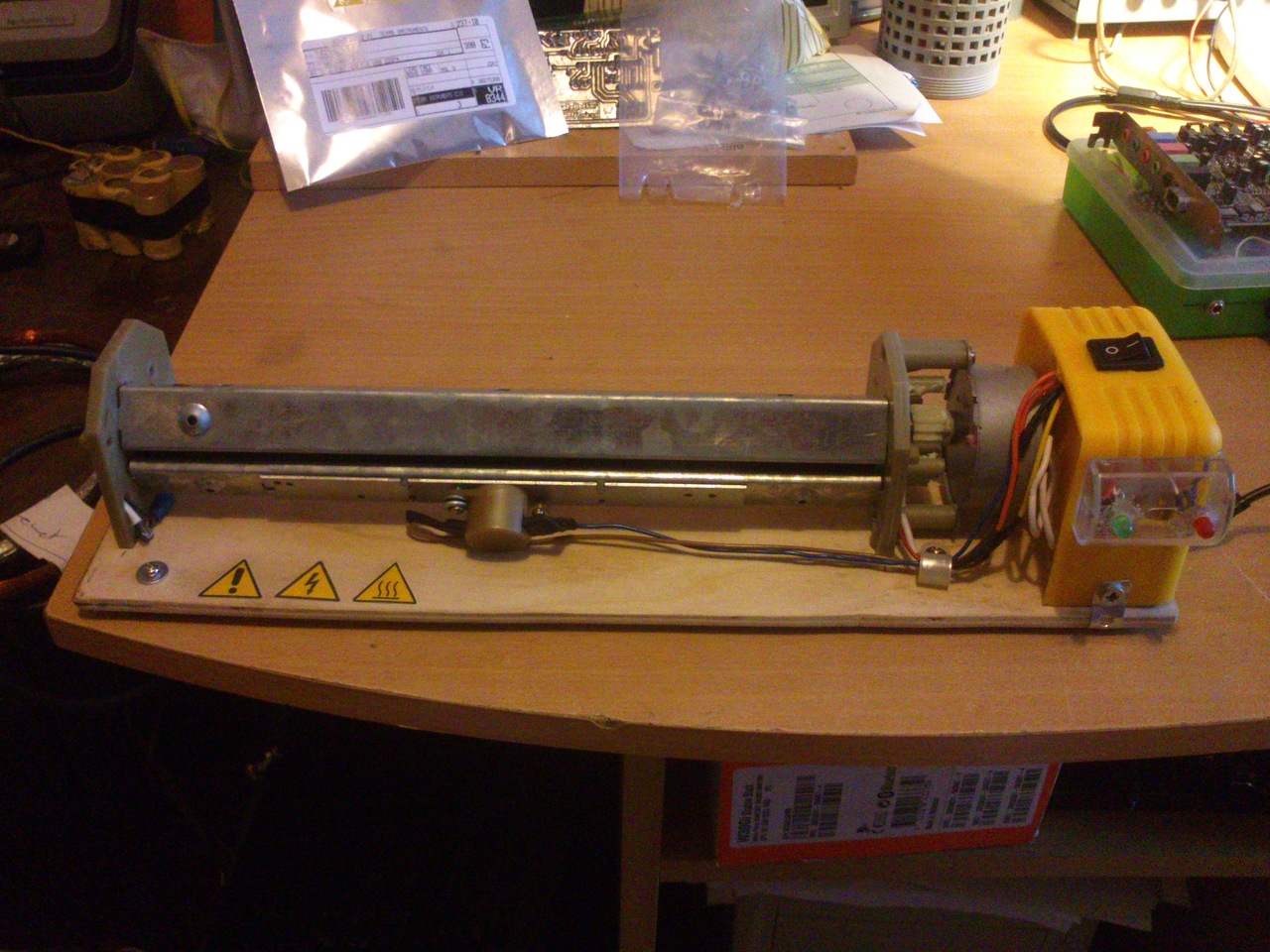

(#) kirally válasza rockersrac hozzászólására (») Feb 8, 2014 /
Vettem egy tuskós lamináló gépet ami volt vagy 3000Ft, és leszedtem a burkolatát.
Kivettem a belsejét mindenestül, fogtam egy fát, rácsavaroztam.
a hőbiztosítékot egy az egyben kivettem, a hőrelét nyáklapdarabokkal távolabb vittem a hengerektől.
A kis sárga dobozban meg összekötöttem az eredeti "elektronikájával" ami igazából a két ledet vezérelte csak. (Power, Ready)
