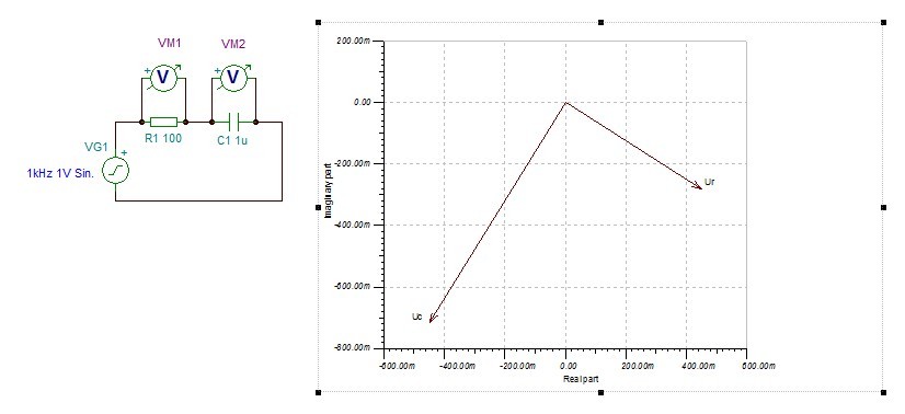

Sziasztok! Meg tudná-e Valaki nekem mondani,hogy hogyan lehet a Tina-ban szimulációval kifejezni azt,hogy egy kondenzátoron az áram 90 fokot siet a feszültséghez képest? Üdv!
Lehet vele fázisdiagramot rajzoltatni. Analysis -> AC Analysis -> Phasor Diagram Egy példát csatoltam
Hello! Pld. így.. Tranziens analízissel lehet mérni. Az 1kHz periódus ideje 1ms. Ebből látható, hogy a két azonos fázisú nullpont között, -0,25ms idő van, ami -90fokot jelet. (A kondi csak azért 150uF, hogy a feszültség és az áram görbét azonos nagyságrendi tartományban legyen látható. ) üdv!
