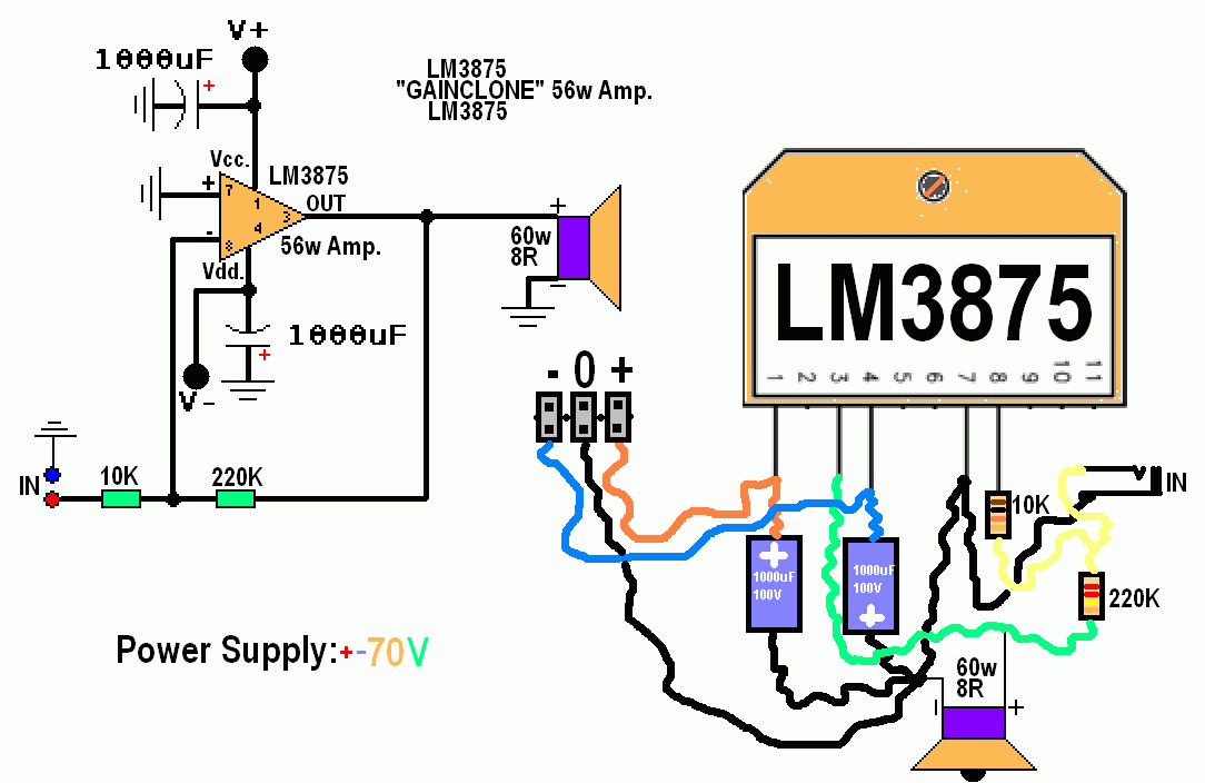

Aki a legjobb egyszerűség minőség arányt keresi LM3875

Nekem most van +- 42 voltom amivel "játszhatok" így nem tudom hogy mit vegyek meg TDA7294 építőkészletet, vagy quad 405 ös 200w modult.
pár perce mértem, nálam a TDA 88,4V-ot kap, 8 ohmos hangszóró álláshoz (nálam ez kapcsolható).
Ez +-44,2V-ot jelent a virtuális GND-hez képest. Hibátlanul működik. (Azért jó eséllyel ez terhelve esni fog, és nálam 242V körül van a hálózati feszültség.)
Akkor megnyugodtam, maradok ennél, már csak azt kell eldöntenem hogy a hídkapcsolást, vagy a sztereót építsem meg.Rendes fejhallgató maghajtást is szeretnék azaz egy kis előerősítő áramkört.
