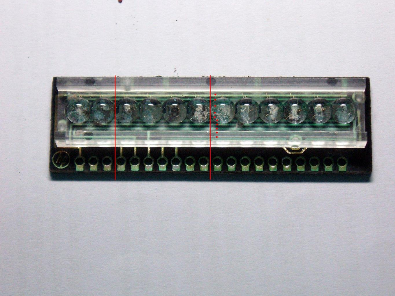

Nagyon frankó kis óra, grat! Nekem is van itthon ilyen mini kijelzőm 12 karakteres mivel zsebszámológépben volt. Kérdés, hogy levágható-e belőle 4 digit? Mivel az egészet egy ilyen nagyító plexi fedi, ezt levéve a ledek szabadon vannak!

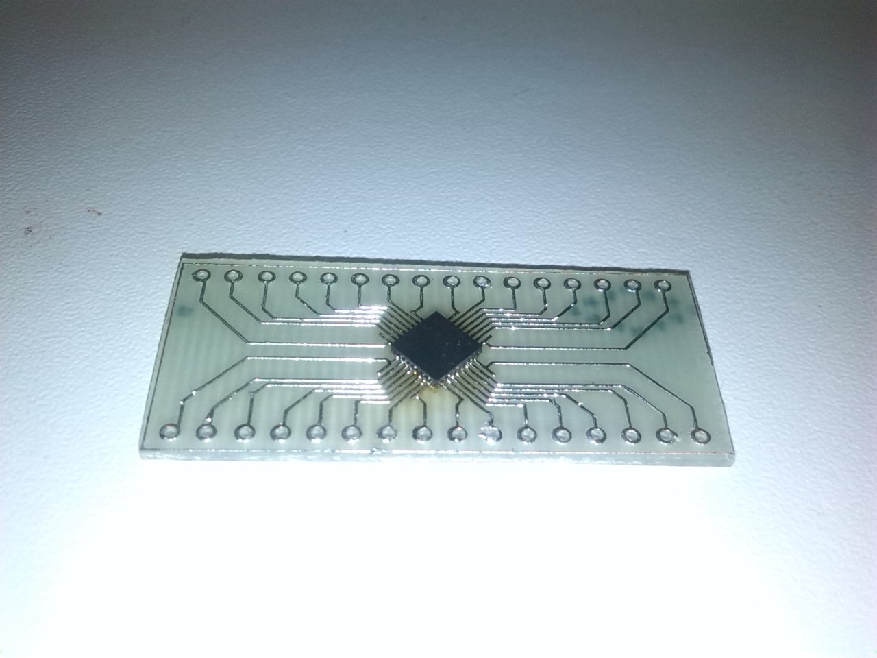

Amúgy nem gondoltál rá, hogy az egészet megépíted ssmd-ből, minden alkatrész az 1/4 méretű lenne, nagyító alatt még épp forrasztható. Forrasztás előtt pasztával rögzíteni lehet. A 48-as atmega is ugyanekkora? (annyira nem vagyok benne jártas) A hozzászólás módosítva: Feb 26, 2014
Találékony az ember ha miniatűrizálni kell.
Nekem anno 1995-96 környékén egy bankkártya felére (!) ami kábé 22 négyzet cm, kellett rátervezni 6 db 14 lábú smd cmos ic-t 1 db 28 lábú (kocka) smd flash romot (tokban persze) plusz jött hozzá egy 8-as dil kapcsoló (funkciók) Vért izzadtam, de megrajzoltam a prototipust kézzel, alkoholos tűfilccel. Lett belőle valamennyi sorozatgyártás, fotólakkal. Két helyen kellett smd lábak közt elvinnem fóliát, szerencsére sikerült a nem használt lábaknál, ezeket letörtem (nem túl elegáns de cserébe működik) illetve egyetlen erőteljes vonalat húztam a fotópapíron, ott ahol két vezetősáv ment volna, amit aztán előhívás után kellett a nyákon óvatosan pengével 2 vezetősávra szétválasztani. Ha maratás után jutott eszembe, az már szívás volt. A hozzászólás módosítva: Feb 26, 2014
A zebszámológép kijelzőjéből nagyon nehéz levágni 4 digitet, hogy még működőképes maradjon. A szegmens vezetékek a kijelző csipek alatt párhuzamosan futnak. Ha leszeded a nagytó pleixit és a találsz egy olyan részt ahol a 4 digit közös katódjai egymás mellett vannak kivezetve és nincsenek lefedve a vezetősávok epoxyval vagy gumival, akkor van rá lehetőség feltéve, hogy a vezetősávok végeire rá tudod forrasztani a kivezetéseket a darabolás után. Mivel általában kétoldalas furatgalvanizált panel és multiplexelt kijelző ezért kicsi az esélye, hogy pont jó helyre esik a 4 digit. A kijelző csipeket és az arany huzalokat be szokták rögzíteni gumiszerű bevonattal, ha azt oldalirányba meghúzod a panel elvágása közben, leszakadnak a bekötések a csipekről. Mivel egy ilyen órához 1 db elem 1 db mikrovezérlő 1 kvarc (ha nincs külön rtc ic) és a kijelző elegendő nem sok mindent kell rajta miniatürizálni. (A tranyókra nincs szükség szoftverből megoldható multiplexeléssel úgy meghajtható a kijelző , hogy a mikrovezérlő kimeneteit ne terheljük túl) Egyetlen probléma a vastagság, de ezt az új tokozású ic-kel meg lehet oldani. Lehet egydigites kijelzőket is kapni az oroszoknál, amelyeket megfelelően el lehet rendezni a szélessége nem lesz több 20mm-nél.
Köszönöm ! Levágható és még működőképes is marad(hat). Tapasztalatból mondom, mert először levágtam egy TI30 típusú zsebszámológép kijelzőjét, kipróbáltam, de egy kicsit nagynak találtam és ezután döntöttem a HP kijelző mellet. Nem mondom, hogy egyszerű volt a műtét, de egy kb. 20 mm átmérőjű 1mm körüli vastagságú gyémántos vágókoronggal végeztem. A vágás előtt levettem a nagyítós plexit, szemrevételeztem a terepet, majd visszatettem és így vágtam. Úgy gondoltam így biztonságosabb a kijelző élete szempontjából, mert igen-igen vékony vezetékekkel vannak bekötve a LED-ek. Majd otthon keresek róla fényképet és felteszem. Az órában csak SMD alkatrészek vannak (1206 méretűek az ellenállások és kondenzátorok), kivéve a kijelző, igen az ATMEGA48 is ekkora méretű, 32 láb 0,8 mm lábtávolság. Lehetett volna 0805 méretű passzív elemeket alkalmazni, de nem nyertem volna vele sokat, mert az elem (20mm átmérő 3,2 mm magasság), és a kijelző (4,5 mm magasság) mérete határozta meg nagyrészt a hely foglalást. A nyák mérete 24x38 mm és 0,25mm vastag vezetősávok vannak rajta.
Elég nagy szerencse, a szegmenseket hogy tudtad utólag kivezetni? Olyan véknyak a levegőben álló hozzávezetések a ledekhez és olyan finoman vannak a panelre beforrasztva, hogy egy odapattanó forgács is eltépheti. Régi óránál próbáltam ilyen vezetéket mikroszkóp alatt vissza tenni, ami felvált a paneltől. Nem sikerült...
