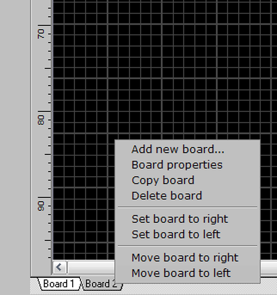

(#) Hp41C válasza pjg hozzászólására (») Ápr 28, 2014 /
SL 5 -ben működött: Import board, keretezés, másolás - copy (^C), másik panel választása az alul levő fülekkel, beillesztés - paste (^V).
A hozzászólás módosítva: Ápr 28, 2014
(#) pjg válasza Hp41C hozzászólására (») Ápr 28, 2014 /
Ez az Import board nekem nincs a 6-ban.
(#) efraim válasza Hp41C hozzászólására (») Ápr 28, 2014 /
Van egy kis tabulátorfül ott alul. Egér jobb click

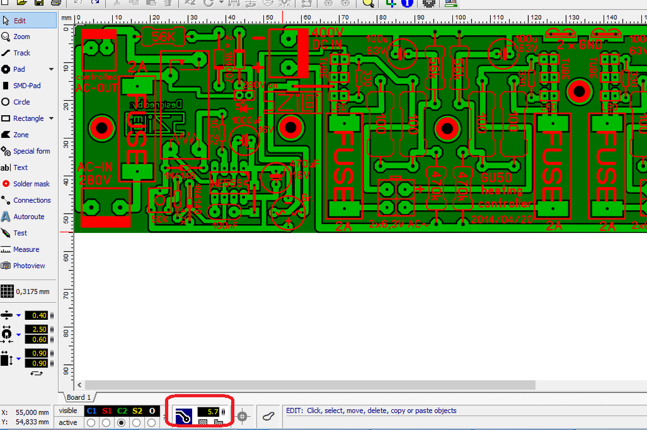

(#) szili83 hozzászólása Ápr 30, 2014 /
Telifölddel kapcsolatban lenne kérdésem.
A telifold.png az az én panelem. A teliföld és a vezetők közti távolságot miért nem tudom megváltoztatni? Hiába növelem a csúszkán, már 5.7mm, de nem nő a távolság.
A másik képen pedig látszik, hogy a földeket a telifölre rákötötte. Azt hogyan tudom?
(#) Alkotó válasza szili83 hozzászólására (») Ápr 30, 2014 /
Ki kell jelölni azt az objektumot, amire érvényesíteni akarod a beállításodat.
(#) vicsys válasza szili83 hozzászólására (») Ápr 30, 2014 /
Úgy-úgy! Nyomj a tologatás előtt egy CTRL+ALT -t.
(#) szili83 válasza Alkotó hozzászólására (») Ápr 30, 2014 /
Köszönöm, így már jó!
