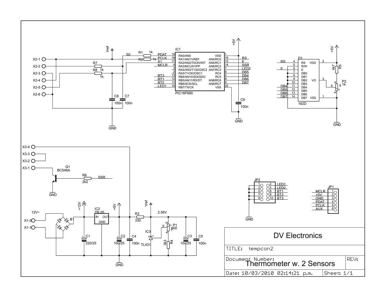

(#) vilmosd válasza SzT3 hozzászólására (») Feb 9, 2014 /
Nalam ilyen megoldassal dolgozik az erzekelo. A TL431 katodjan be kell allitani 2.56 V-ot a P1 segitsegevel. Jo stabilitassal rendelkezik, tehat nem fog maszkalni a Vref. A LM317 sokkal rossszabb valasztas, es meg hozzajon az is, hogy terheles nelkul nem lehet hasznalni. Ebben a kapcsolasban az erzekelok tapjat is ez adja.
