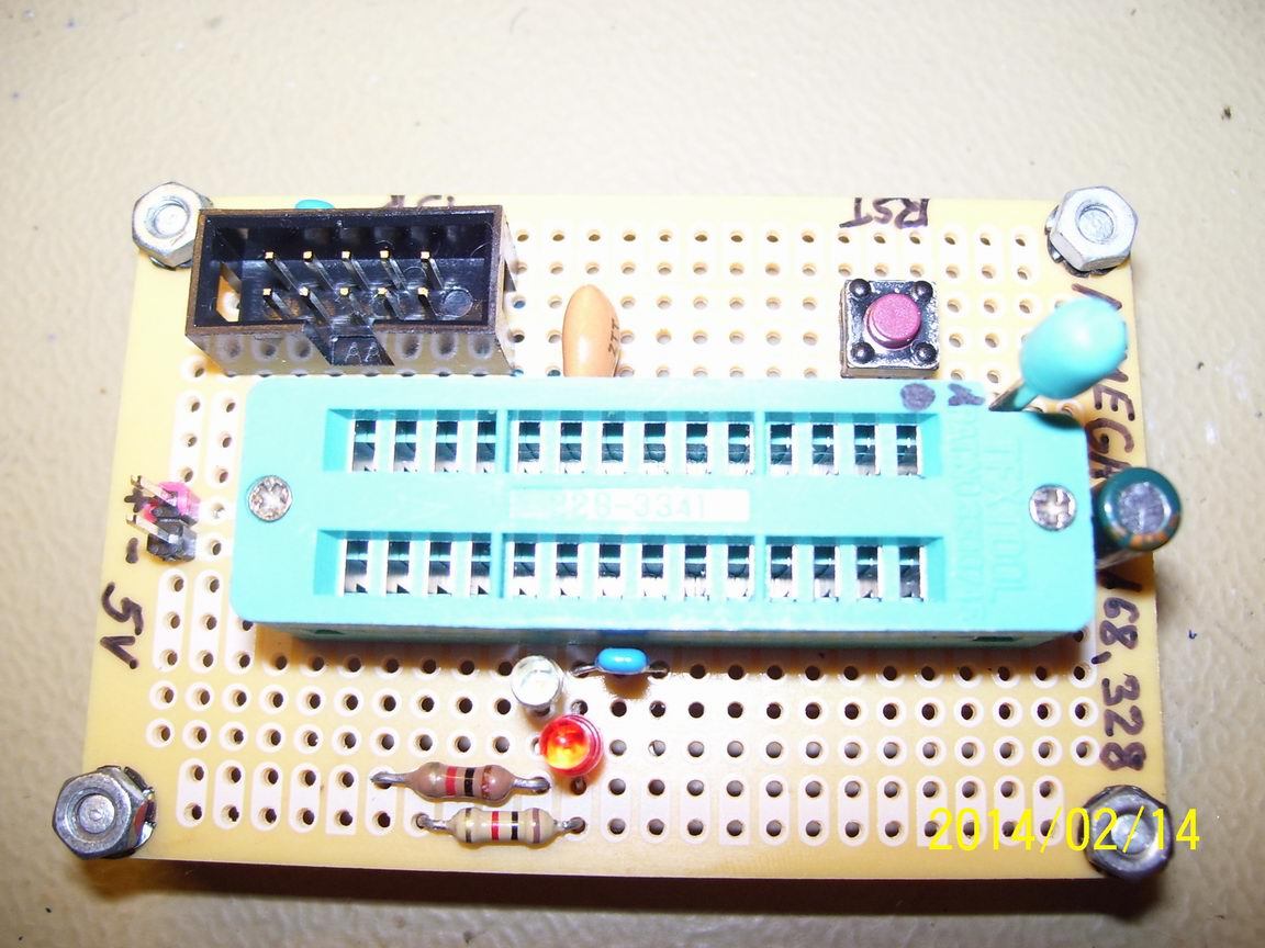

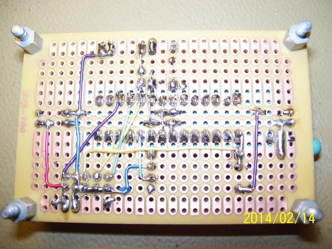

Összedobtam egy adapter nyákot a 28 lábú tokok programozásához. Nem lett a legszebb, de a célnak megfelel. Van rajta külső 5V lehetőség, reset, 4MHz-s rezonátor és két LED: a piros a tápfeszt jelzi, a zöld pedig az órajel jelenlétét.
