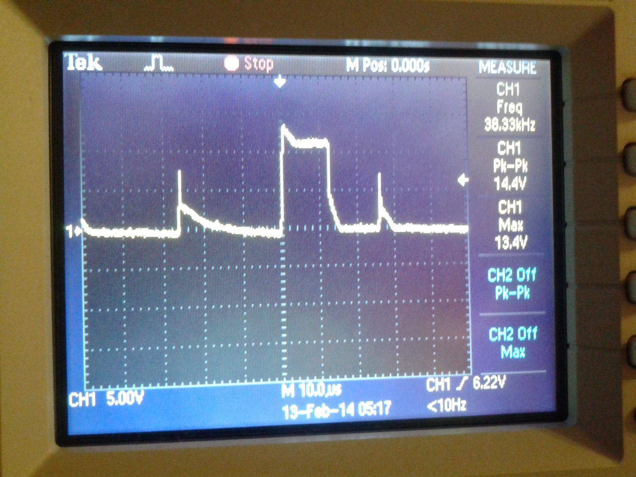

Beforrasztottam a kondikat, és valami nem stimmel. Nagyon szörnyű hangot ad ki a gate trafó. Ezt is felraktam. A hang ideje alatt az alábbi jelalakokat mértem. A hang után kezdetűeket a két szekunder oldalnál az IGBT G és E lába között mértem, amikor elmúlt a gate trafó süvítése, mert hogy abbahagyja később...

(#) erdgab válasza detergent hozzászólására (») Feb 13, 2014 /
Nehogy berakd az IGBT-ket!Ilyen hangot nem szabad,hogy adjon és semmilyent sem.Valami nem jó,vagy a vas vagy gerjed.Milyen magra tekerted,remélem nem zavarszűrő volt a magon?Megtetted azokat a dolgokat,amelyeket az élesztéssel kapcsolatban írtam?A hang után jó lenne a jelalak,de arra már halottak lennének az IGBT-k.Az egyes és kettes képre nem is tudok mit mondani,mintha lefulladna aztán kezd éledni vagy valami hasonló.

(#) detergent válasza erdgab hozzászólására (») Feb 13, 2014 /
tme-től rendeltem, EE25 3C90 a mag+csévetest. Az élesztéssel kapcsolatban beraktam a kondenzátorokat az IGBT-k helyére így mértem a dolgokat. Így tekertem meg a gate trafót, amint a képen látható. Minden tekercs azonos helyen indul, majd egyforma helyen is végződik.
Azt felejtettem el még, hogy a korábbi próba is ezzel a maggal volt, és akkor nem adott ilyen hangot. Igaz, akkor minden tekercs kezdete és vége a csévetest megfelelő lábainál volt, a nyákterv csatlakozási pontjainak megfelelően.
