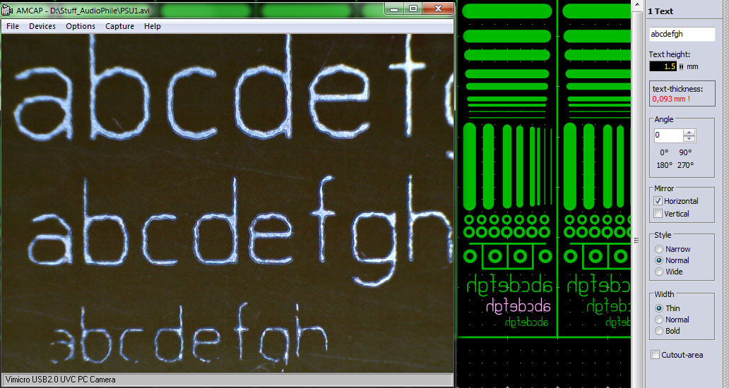

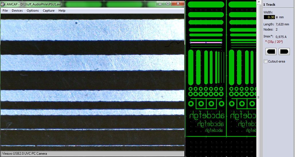

(#) dib hozzászólása Feb 16, 2014 /
Sokat olvastam, s egy párat kérdeztem is mielőtt folytatni kezdtem ott, ahol 20 éve abbahagytam.
Próbálkoztam vasalásos technikával, de ne jött be, nem győztek meg a felrakott fotók sem
Maradtam a fotó technikánál. Egyelőre ott tartok, hogy a nyomat minőségét simán átviszem a nyákra. Az a tapasztalatom, hogy ha van egy kis plusz anyagi ráfordítás lehetőség, akkor mindenképp érdemes előre fotoresist lakkal ellátott nyákot venni, mert így megspórolható a tisztítás, lakkozás, és annak buktatói. Tehát, ha valaki most kezdi, koncentrálhat a többi fázisra, majd amikor azok már kézben vannak terjeszkedhet ez irányba is. Elsőre tintasugaras nyomtatóval, erre alkalmas fóliával teszteltem. Jól látszik, hogy a 0.1 mm-es vonalak épphogy, de a 0.3 mm-esek elég nagy biztonsággal megvannak. Ez megközelítőleg 10 mill! Sok mindenre elég, és még messze nincs itt a technológia vége!
üdv.:
dib
A képek 200X-os nagyításban mikroszkóppal készültek.

(#) elektrorudi válasza dib hozzászólására (») Feb 16, 2014 /
A technológiához képest, az eredmény nagyon szép. Gratulálok.
De, ha visszaolvastál a topicban, sokan próbálkoztunk a tintasugaras nyomtatókkal, és egyikünk sem ért el vele megbízhatóan reprodukálható, jó eredményt. Kívánom, hogy legyél Te az első!
A foto technológiában, jelenleg, tapasztalatunk alapján, a lézer printerek adnak megbízható eredményt. Az ára:
- használt, felújított HP 6L 8-9 eFt
- gyári Canon toner bele (nem gazdaságos, utángyártott!!!) 10-11eFt.
