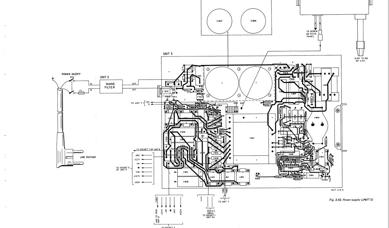

(#) Tetye válasza nagym6 hozzászólására (») Feb 11, 2014 /
Ez a tápja elvileg.
Innen van: Bővebben: Link
A hozzászólás módosítva: Feb 11, 2014
(#) nagym6 válasza Tetye hozzászólására (») Feb 11, 2014 /
Ez kapcsolóüzemű táp. Mint előbb írtam, csak vigyázz a méréssel, mert látok 1000V kimenetet is.

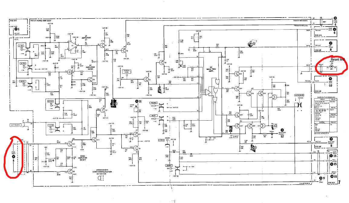

(#) thomato hozzászólása Feb 12, 2014 /
Egy hp1741 -es hibájánál akadtam el. Időszakos a hiba, villódzik a sugár, ha nincs bemenő jel, vagy a bemenet GND -re van kapcsolva, akkor is. Ezzel egy időben a reset led is villódzik. Valami zaj keletkezik valahol a trigger fokozat előtt... Ha külső triggerre kapcsolok, a hiba megszűnik, illetve akkor is, ha bekapcsolom a HF rejection -t. Ha lehúzom a sync vezetékeket, ami az Y erősítőről jön, akkor is megszűnik a hiba, sőt ha rámérek akkor is. Ha triggert az ernyőre rakom, látszik rajta, hogy zajos, néha egész nagy tüskék vannak. A mellékelt képen a felső vonal.
A pirossal karikázott alkatrészeket ellenőriztem, illetve az elektrolit kondikat az Y panelon, azok jók.
Mitől lehet ez?

(#) Chipmunk1960 válasza thomato hozzászólására (») Feb 12, 2014 /
Szia, én inkább valamelyik szűrő, hidegítő kondira gyanakszok.

(#) thomato válasza Chipmunk1960 hozzászólására (») Feb 15, 2014 /
Azokat is ellenőriztem a hibrid körül, megtakarítottam a kontaktokat az osztónál... eredmény nélkül. Meglepetésemre hiba akkor is fennáll, ha kiveszem a hibridet... az elázott 1741 -es nek nem lett ilyen baja!
(#) Tetye válasza Tetye hozzászólására (») Feb 17, 2014 /
Mivel nem nagyon találok senkit aki bátrabban nyúlna hozzá így még is megpróbálom én megoldani.
Abban tudnátok segíteni hogy egy ilyen táphoz hol kapok alkatrészt?
1801-220nF 250v - polyester foil - axial
1802-220µF 350v - elco
1803-220µF 350v - elco
1814-10µF 16v - elco - axial
1816-10µF 16v - elco - axial
1818-10µF 16v - elco - axial
1819-22µF 25v - elco - axial
1821-22µF 25v - elco - axial
1828-220µF 6,3v - elco - axial
1829-220µF 6,3v - elco - axial
1831-100µF 16v - elco - axial
1832-100µF 16v - elco - axial
1833-2,2µF 100v - polyester foil - axial
1834-2,2µF 100v - polyester foil - axial
1839-10µF 16v - elco - axial
(#) kadarist válasza Tetye hozzászólására (») Feb 17, 2014 /
Bármelyik elektronikai alkatrész kereskedésben találsz ilyen alkatrészeket. A fóliakondikhoz én nem nyúlnék.
A hozzászólás módosítva: Feb 17, 2014
(#) Tetye válasza kadarist hozzászólására (») Feb 17, 2014 /
Próbáltam Hestore-t lomexet meg 1-2 kisebbet de nem találtam ilyen axial kondikat sehol.
Csináld meg radiális kondenzátorokkal. Gondolom, hogy elférnek az álló fajtájúak is.
De az úgy nem túl "gány"?
Értem. Rád bízom azt, hogy javítasz vagy cicomázol. Jó munkát!
(#) nagym6 válasza Tetye hozzászólására (») Feb 17, 2014 /
Én megnézném másik szkóppal a táp "hullámosságát", ahol kell, csak ott cserélném.
Nem szoktak a Philips szkópok kapcsolóüzemű tápjainak szűrőkondijai tömegesen tönkremenni.
Úgy is lehet járni rosszabb esetben, hogy a kicserélt kondi hamar tönkremegy.
Fontos, hogy "LOW ESR" kondira cseréld, a kapcsitápok 50Hz -nél jóval nagyobb frekvenciáját ezek bírják melegedés nélkül (elvileg).
