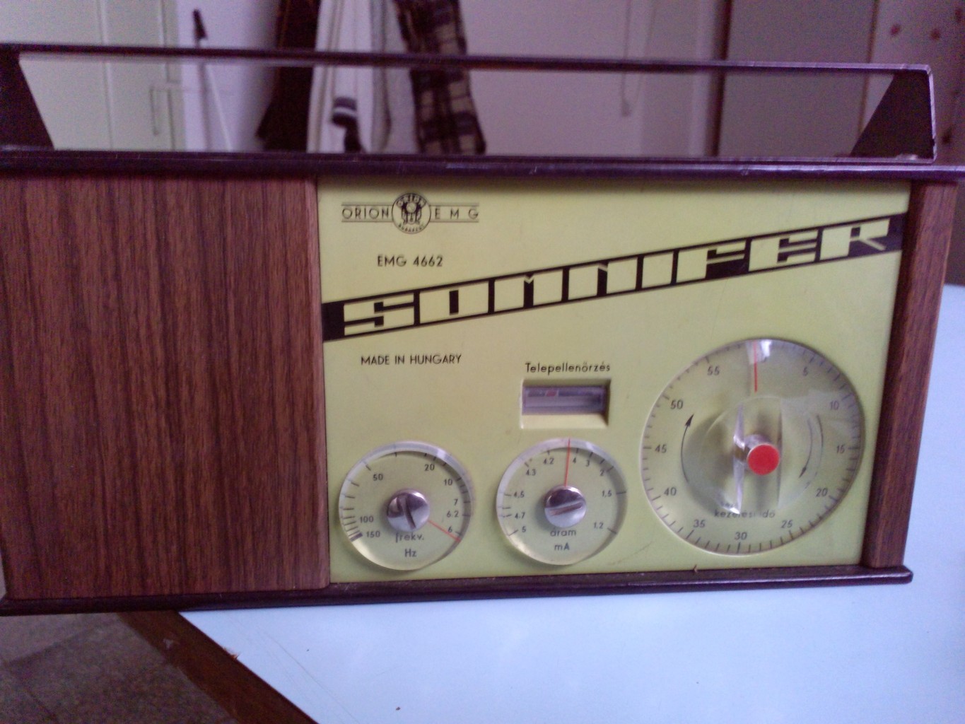

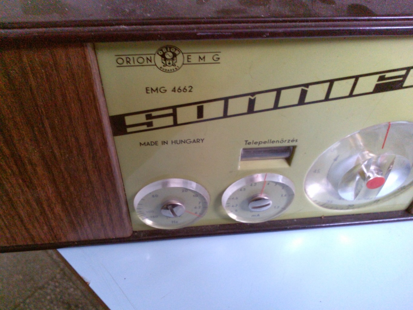

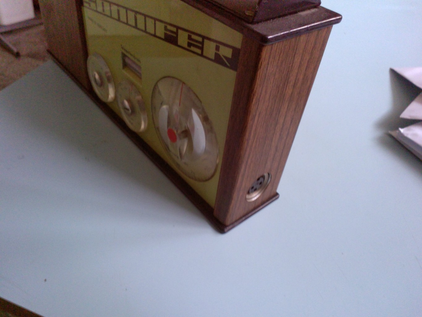

Üdv mindenkinek .
Van egy ORION EMG 4662 tipusú valamim ... Nem igazán értek hozzá , nagyapámtól maradt rám . A kérdésem az volna , hogy pontosan mire való illetve , hogy mit érhet ez ma. A válaszokat előre is köszönöm.
(#) kadarist válasza DominuS hozzászólására (») Feb 20, 2014 /
Esetleg ha a hátuljáról is lenne fotód, akkor az nagyon jó lenne. Ez valamilyen alvásvizsgáló vagy azzal kapcsolatos készülék lesz.

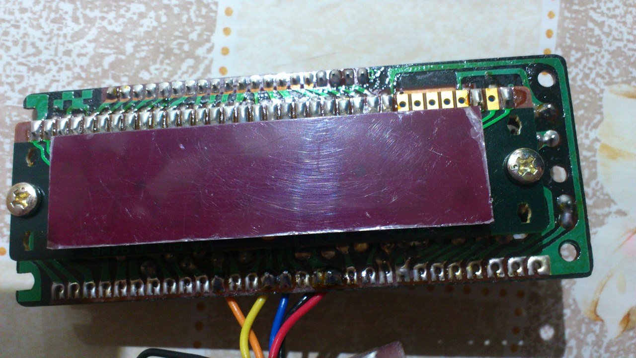

(#) Csongi_ hozzászólása Feb 20, 2014 /
Valaki tud valamit errol az orarol? Talalkoztatok ilyennel? Hogyan kell bekotni?
A hozzászólás módosítva: Feb 20, 2014

(#) proli007 válasza Csongi_ hozzászólására (») Feb 20, 2014 /
Hello! Az órák zöme, hálózati frekivel megy. Az a kijelző multiplexálásában is részt vesz, és egyben az óra időalapja is. üdv!
(#) proli007 válasza DominuS hozzászólására (») Feb 20, 2014 /
Hello! Én leginkább, egy kezdetleges fizikoterápiás készüléknek nézem.. üdv!
(#) kadarist válasza proli007 hozzászólására (») Feb 20, 2014 /
Azért gondoltam alváshoz kötődőnek, mert a somnifer altatót jelent.
(#) proli007 válasza kadarist hozzászólására (») Feb 20, 2014 / 1
Hello! Én azt ki sem betűzgettem. De nálam az alvás, leginkább horkolást jelent. üdv!
(#) Sebi válasza Csongi_ hozzászólására (») Feb 20, 2014 / 1
Ahogy proli007 mondja, a működtetéséhez váltó kell. Furfangos kissé a bekötésük, mert a "talaj" a pozitív. 2 x6..8V-os kistrafóra lesz szükséged, meg kell keresni két 1N4001 forma diódát, amiknek az anódja közös, a két katód lesz a tarafó két "széle", a középkivezetés pedig az elkó pozitívra megy. A kijelző is csak erre a célra jó - ún." topológia-multiplex" rendszerű, két fázisú. Ezért kell a váltó, mert a pozitív félperiódusban az egyik csoport LED-szegmensei, a negatívban pedig a másik csoporté villan fel. Ezenkívül a hálózat az időalapja is a számlálónak. Ha szerencséd van és nem amerikai vagy japán területről származik, akkor jól is jár majd 50Hz-el.
Vicces nekem a sosem hallott "Wellknown Electronics" név, ami "jól ismert"-et jelent. Ahogyan a mechanikus órákon anno feltüntették a (csapágy)kövek számát - amivel a minőségre utaltak - itt az áll: NO(0) jewels, azaz nulla köves
(#) Csongi_ válasza Sebi hozzászólására (») Feb 21, 2014 /
Koszonom szepen a segitseget, mukodik.

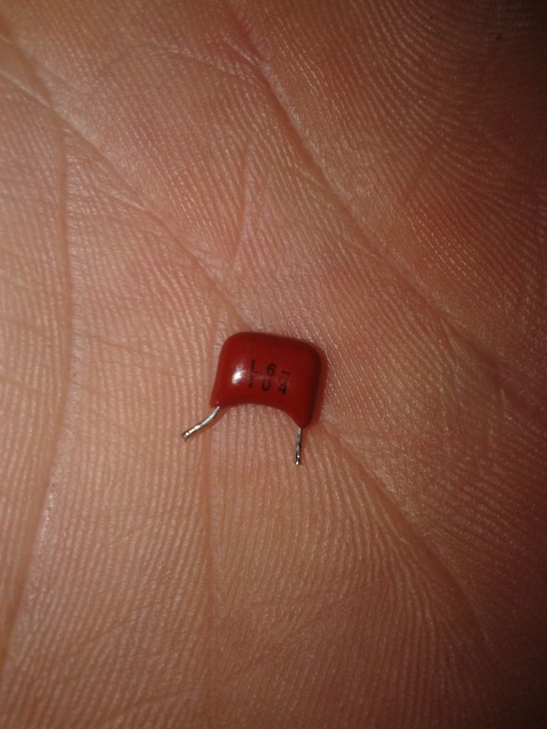

(#) 0sasa0 hozzászólása Feb 21, 2014 /
Sziasztok! Be tudnátok azonosítani nekem az alábbi kondenzátort? L6-104 felirat található rajta,a 104 a kapacitását jelenti gondolom de mit jelent az L6? Van még L71-104 feliratú is. Hová lehet ezeket használni,illetve mivel lehet helyettesíteni? A segítséget előre is köszönöm!
(#) Sebi válasza 0sasa0 hozzászólására (») Feb 21, 2014 /
100nF-os fóliakondi. A többi felirat utalhat a feszültségre, de nem tudom a logikáját. Jó minőségű, 50V alatt szinte bárhova jó (annál kisebbet nem láttam ilyen kivitelben).
(#) 0sasa0 válasza Sebi hozzászólására (») Feb 21, 2014 /
Köszönöm a segítséget! Valamire majd jó lesz egyszer

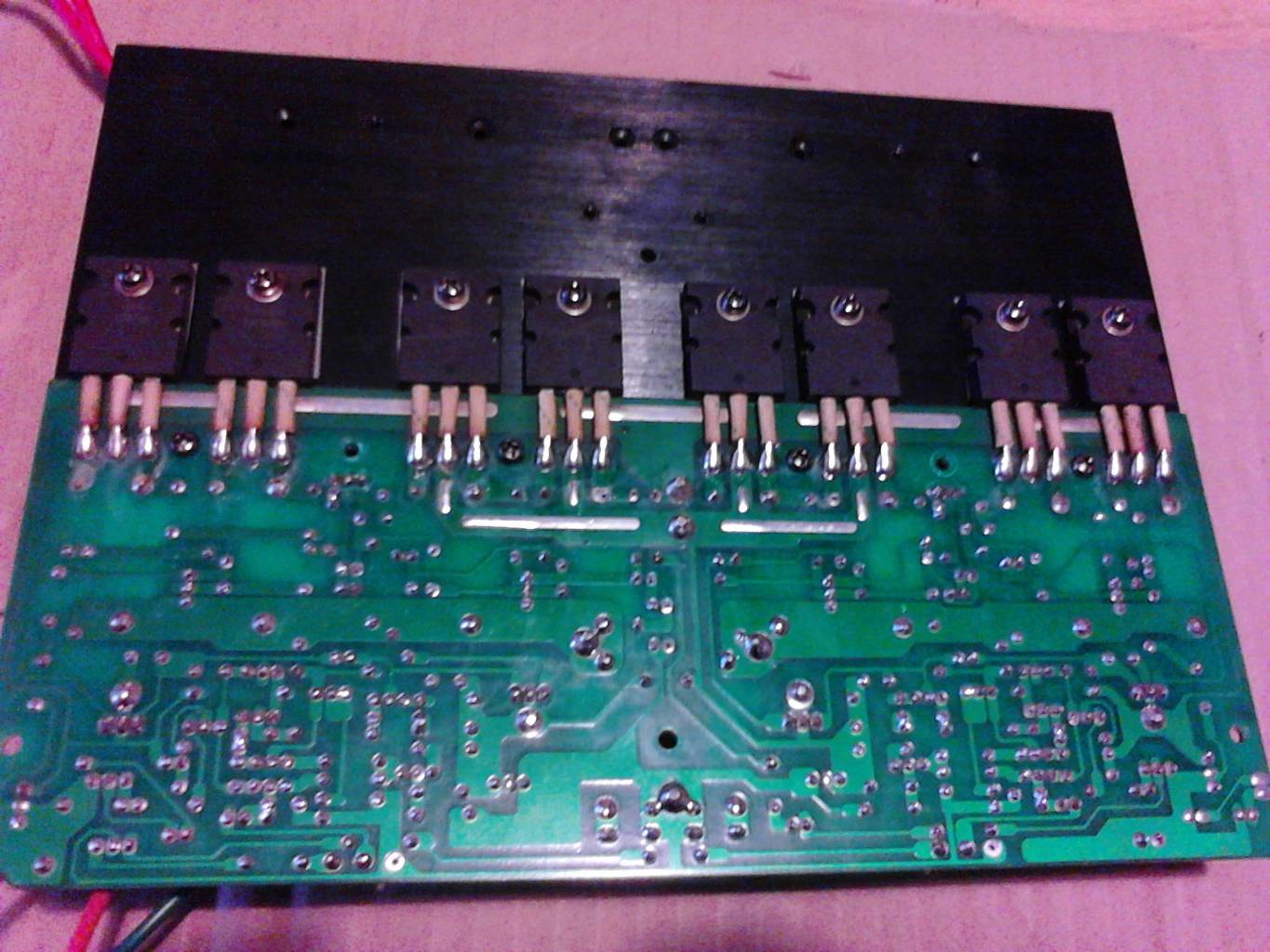

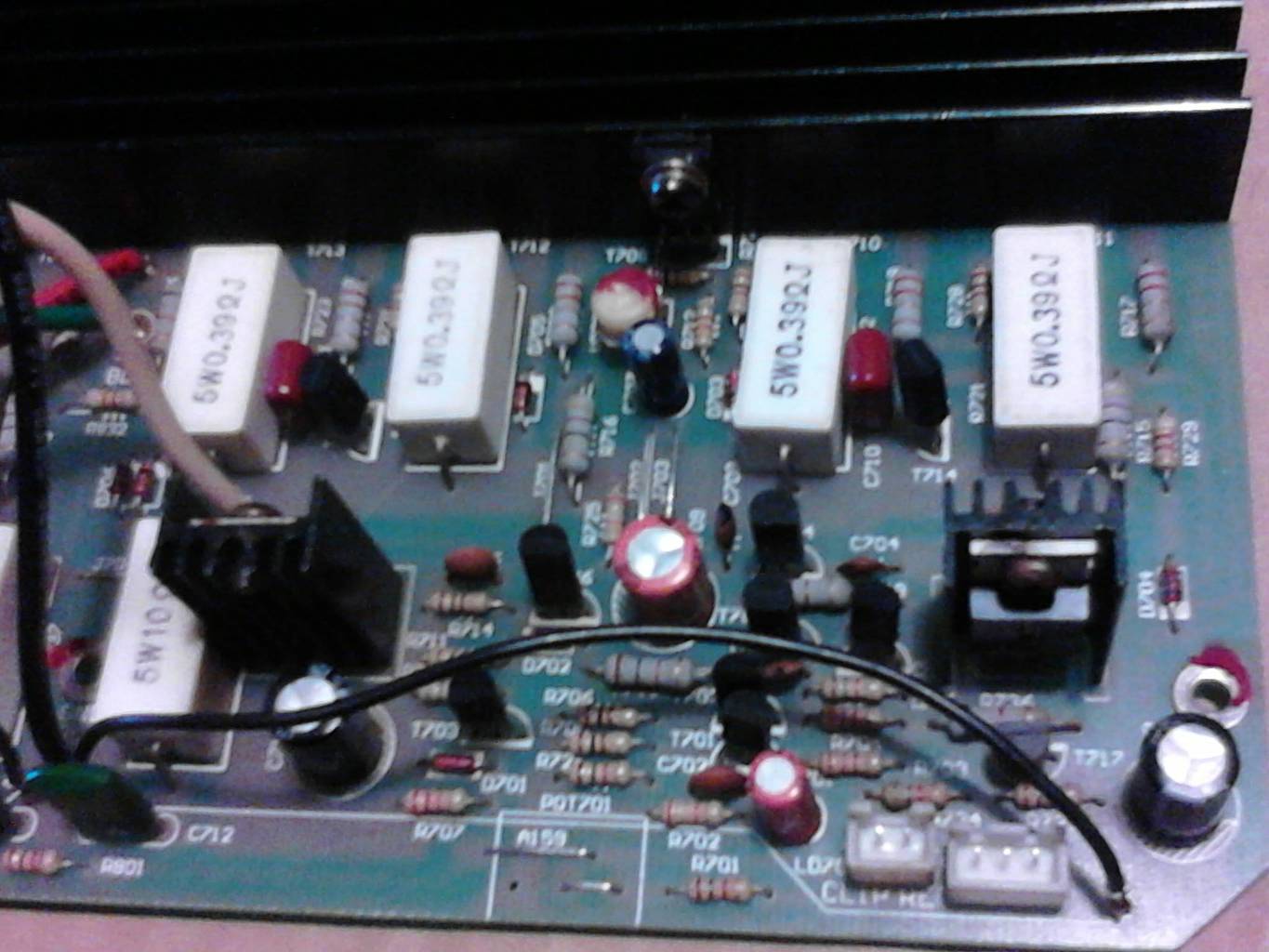

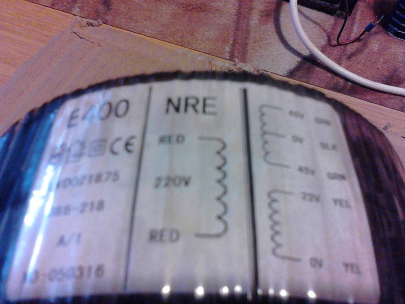

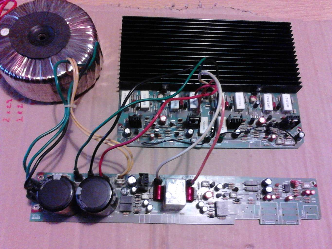

(#) fierback hozzászólása Feb 21, 2014 /
üdv Mindenkinek!
Segítséget szeretnék kérni ennek az erősítőnek a beazonosításában.A végek 2x2sc5200,és 2x2sa1943.Az alap kapcsolást megtaláltam,nekem a doboz kép vagy típus kéne,mivel szeretném újra dobozolni.A vezetékelés zöme adott,de a hővédelem érzékelője és a visszajelző ledek nem tiszták...
8ohm 2x200wos erősítőnk saccolom 4ohm-on 6-700w lehet..
a segítséget előre is köszönöm
(#) blasz válasza fierback hozzászólására (») Feb 21, 2014 /
Szia,nem ismerem a véget,de 6-700w az irreális lenne tőle.
(#) Davidd válasza fierback hozzászólására (») Feb 21, 2014 /
Szia! Nekem első ránézésre t.amp e400 asnak tűnik. 4ohmra 2x200W. Ventillátort ne felejts tenni a hűtőbordára mert gyárilag is úgy van elkészítve. Keress hozzá szervízkönyvet, és ott kell mutassa a bekötéseket is. A kicsi csatlakozoba a panelen.(amibe csak 2 tű van) azok mennek a clip ledek. Írja a panelen. Nézd ez az erdeti végfok.
A hozzászólás módosítva: Feb 21, 2014
(#) fierback válasza Davidd hozzászólására (») Feb 21, 2014 /
Köszönöm félIsten vagy sokat segítettél.
Persze venti megyrá,gyári feszereltségét szeretném vissza állítani és újra dobnozolni..
még egyszer köszönöm...
