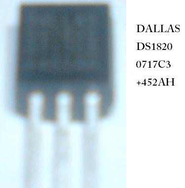

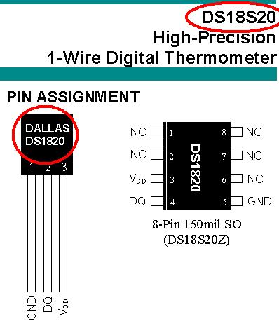

Egy Dallas hőmérséklet szenzorról nem tudom eldönteni, hogy DS1820, vagy DS18S20. Azért nem mindegy, megy a PIC progi nem megy mind a kettővel, pontosan tudnom kellene, hogy mim van (DS18S20-ként kaptam).
Megnéztem a a Maxim honlapján, de ott is furcsán van, mert 18S20-nak írják, de az adatlapon lévő fotón 1820 szerepel S nélkül. A sajátomon pedig a mellékelt képen látható felirat van. Akkor ez most melyik?

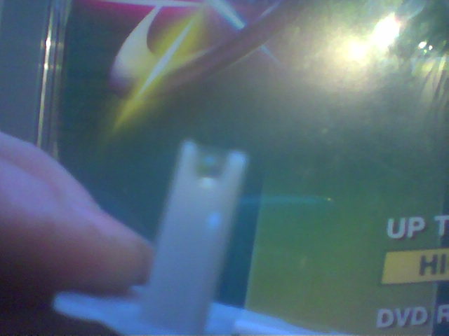

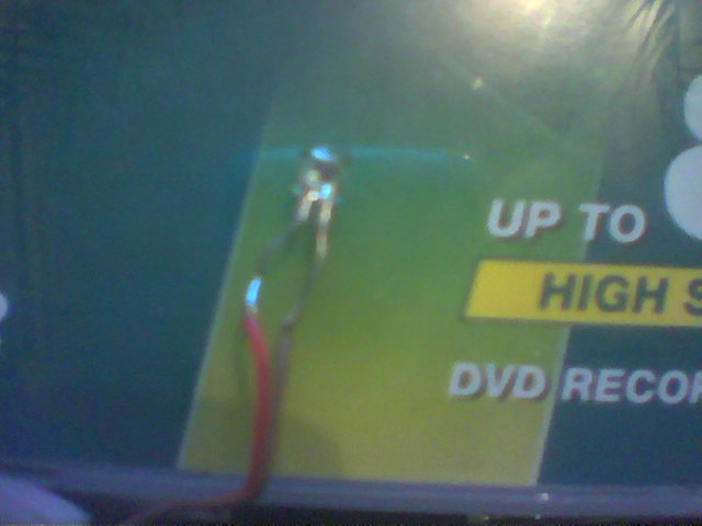

Hello
Én ezt egy videoból szedtem ki ,szerintem infra érzékelö és adó lehet de gondoltam megkérdezlek titeket inkább.
Mindegyiknek 2 lába van.(átlátszóak,led kinézetüek,és "E"+"B" láb nevezése van 2-nek)
A harmadiknak a lábához egy olyan jel van festve mint az egyenirányitóknál használatos.(ez más kinézetü mint a másik 2)
(#) Medve válasza bandita31 hozzászólására (») Dec 29, 2007 /
Hello, igen, ezek azok.
(#) MPi-c válasza Rapidus hozzászólására (») Dec 29, 2007 /
DS18S20-at én is az alkatrészen DS1820 felirattal kaptam. DS1820-at nem is gyártanak. A Maxim mindenre választ ad!
(#) kocici17 válasza MPi-c hozzászólására (») Dec 29, 2007 /
Rögtön másképp néz ki igy ahogy MPi-c megtalálta.
Ebböl az is kiderül, hogy mit kell a pic nek küldenie /read command/ ahoz hogy olvashassa az adatokat. Innen "nem egy durranás" a pic program megirása ámbár nem is sétagalopp.

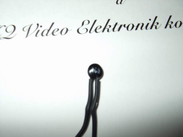

A mellékelt képen van egy hőre változó ellenállás, van rajt egy szám:103, ezzel kapcsolatba az lenne a kérdésem hogy ez konkrétan milyen típus lehet, szobahőmérsékleten 12kOhm az ellenállása és ahogy melegítem úgy csökken. Ez most NTK vagy PTK lehet?
(#) vicsys válasza zoz11 hozzászólására (») Dec 30, 2007 /
Az NTK (negatív hőfok kvociens) a hőemelkedés hatására csökkenti az ellenállását.
(#) zoz11 válasza vicsys hozzászólására (») Dec 30, 2007 /
akkor az a 103 meg 10K jelent, ha jól gondolom. akkor ez egy 10K NTK, igaz?

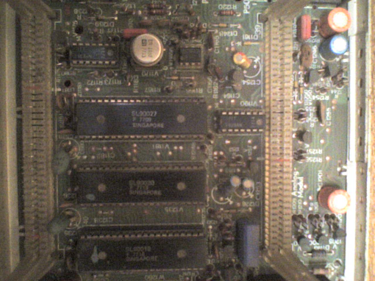

melléklet: a panel amiben van.
(#) zoz11 válasza Lacika hozzászólására (») Dec 30, 2007 /
Most néztem a HQ-nál 1200Ft
ER1400E EAROM 100x14 Bit 14p
Mondjuk a tokozását nem tudom!!!
(#) brato válasza Lacika hozzászólására (») Dec 30, 2007 /
Nem tudom miért lehetett ilyen drága, most néztem árverési oldalon 5 euroba kerül.
(#) Lacika válasza brato hozzászólására (») Dec 30, 2007 /
Ja, nem csak került, hanem most még drágább. Most töltöttem le a 2007-es árjegyzéküket és 5000 szlovák korona+ áfa. www.bostpn.sk . az adat 5MB.
De még mindig nem tudom, hogy mit csináljak vele. Már vagy 10 éve rakom a panelt egyik helyről a másikra. Igaz,hogy pénzt nem adtam érte (úgy kaptam) de azért kidobni sajnálom.
