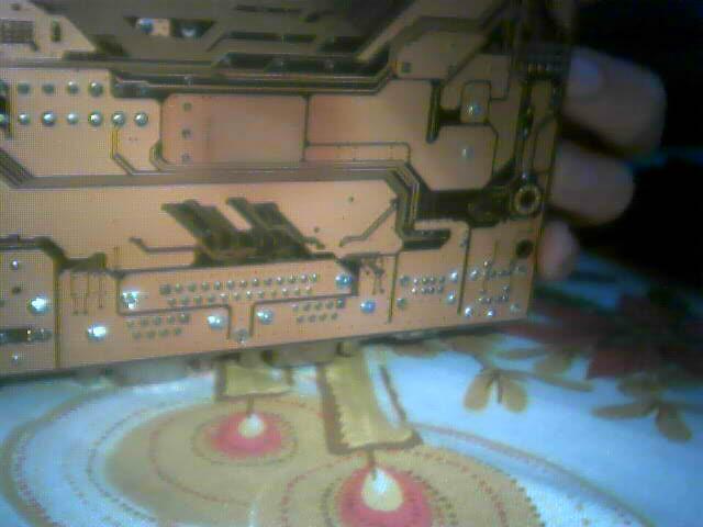

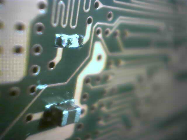

Helló. Van egy alaplapom.
Nem tiszta uj, csak ugy kaptam. Kipróbálatm és rákötöttem :
1. a tápegységet
2. a grafikust
3. és a HDD-t.
(rammot nem tetem bele, mert az nem volt)
MIkor bekapcsoltam, a LED kivilágitot az alaplapon, és a CPU ventije forgott (celeron 1,3GHz)
Ezek után oyaln kiégett alkatrészszag csapta meg az orrom. Gyorsan kikapcsoltam, és mindenhol gyorsan fogdostam, hogy hol meleg. És megvolt a hiba. Utánna megnit bekapcsoltam, rátettem az ujjam a melegedő alkatrészre, és cirka 5 másodperc alatt, oylan forró lett, hogy nem birtam rajta tartani az ujjam. Le is fotóztam az alkatrészt. Egy magyar odlal sem irt róla, ugyhogy szerintem nem lehet javitani, bár sose tudni. Kérlek segitsetek, hogy mit tegyek vele. Ez egy elég jó alaplapnak tűnik.
(alkatrész: 60N03L - de végül milyen alkatrész is ez? )
(#) Medve válasza jdani hozzászólására (») Dec 26, 2007 /
Hello, ez egy MOSFET lesz.
(#) Balázs válasza jdani hozzászólására (») Dec 26, 2007 /
Ez egy MOSFET.
Lassú voltam...
(#) jdani hozzászólása Dec 26, 2007 /
köszi ÉS mit tudnék vele csinálni, hogy ne forrósodjon, és működjön?
Hárítsd el mögötte a rövidzárat, illetve a nagy terhelést, majd cseréld ki, ha nem élte túl. Egyik sem lesz könnyű munka. Kérdezzük meg a szakiktól, meghibásodhat-e úgy egy MOSFET, hogy megnől az Rds-on? (Ohmos nagyságrendig) Lehet az is, hogy a vezérlés nem nyitja ki teljesen?
az baj, hogy körülötte van egy kis retek? (száraz homok, vagy por)
Az igen! Én azt szoktam csinálni, (igen, mára már szokásommá vált, és bevált a dolog) hogy zuhany alá az egészet, majd alaposan kiszárítom. Jelszó: Az elektronikai alkatrészek nem vízben oldhatóak...ám pl rádióknál nem célszerű ez a móka!
(#) jdani válasza Medve hozzászólására (») Dec 26, 2007 /
lemértem sipolós multival, 5 ilyen mosfet van az alaplapban. 4 egymás melett és 1 távolabb. Ami 4 egymás melett van, abból a 3. és a 4. mosfet szerinem megadta magát. akárhogy rákötöttem, csak sipolt meg sipolt. Az első 2 mosfet nem melegedett, de annak a középső lába, és a 3 lába sipoltatta a műszert. az jónak tűnik. És az ötödik. Az nem sipolt sehogy, de valami értéket mutatott, és nem is melegedett. A mosfetek melett vannak a pufferkondik, azoknak a teteje eléggé pupos, és valamék teteje minhta ki lett volna puposodva, és aztán benyomták. Egy másik észrevétel. a proci melett van egy másik kisebb-nagyobb IC. ennek az ic-nek a az alján, tehát a másik odlaán egy alkatrész ki vantörve. ez befolyásolhatja? vagy a kondik? avgy a retek?
Több sebből vérzik ez az alaplap! (Nem semmi: javítva volt? Visszanyomták a púpos kondit? ) Én nem foglalkoznék olyan alaplappal, amiből hiányoznak az alkatrészek. Megfigyelve korunk iparát, ami nem kell azt biztos nem teszik bele. A legtöbbször még azt sem, ami kellene. Nem hinném, hogy lehetne, illetve érdemes tovább butítani egy kommersz technikát.
szóval nem érdemes vele bolondozni? de mégis mitől nem műxik?

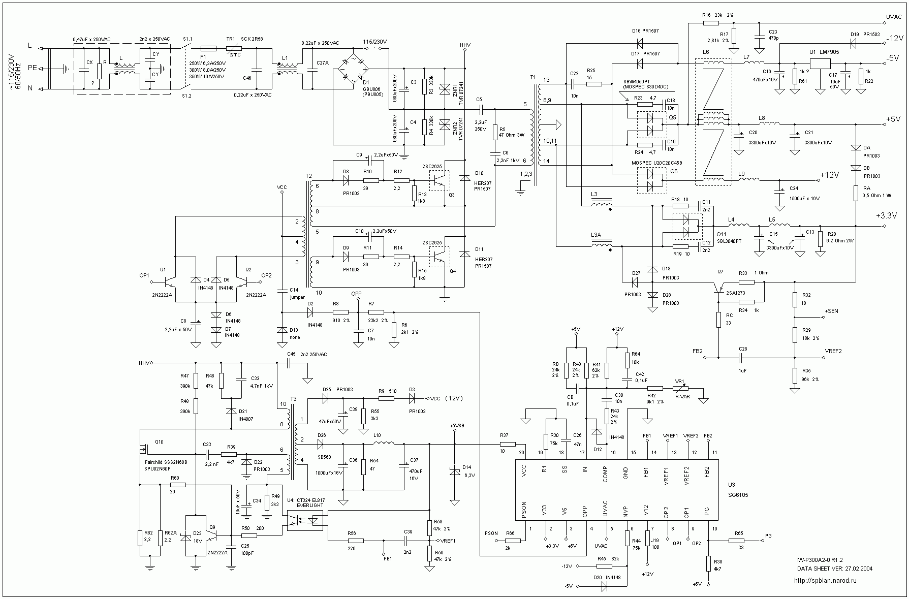

Üdv mindenkinek? Ezekeről a trafókról szeretnék megtudni valamit (pl hány VA-es, 220V-ról hány voltra transzformál le). A nagy sárga trafóra ez van írva: 7700B BCK-02 YM.
A kis sárgára: 7700-1 HI-POT OK
A pirosra: 7700-2.
Egy rossz PC tápról van szó. Felpúposodott benne egy kondi. A válaszotokat előre is köszönöm.
Bocsánat a minőségért, telefon volt csak nálam.
(#) brato válasza Babó22 hozzászólására (») Dec 27, 2007 /
Mivel a pc táp az kapcsoló üzemű, nem valószínű, hogy valamelyik trafó 230 ról transzformálna.
Jellemzően magasabb frekvenciával dolgoznak.
Itt egy táprajz hátha ki tudsz okoskodni valamit belőle.
(#) Skip válasza Babó22 hozzászólására (») Dec 27, 2007 /
ha más megoldás nincs ohm mérővel nézdd meg lábait és ki tudod következtetni melyik a primer melyik a szekunder kör és kis feszültséggel kipróbálhatod mennyik transzformál fel ill le... ezzel arányos ki tudod számolni 230 ból mennyit csinál...

(#) huba válasza Babó22 hozzászólására (») Dec 27, 2007 /
Egyik se hálózati transzformátor! Ha a hálózatba csatlakoztatod a biztosíték bánja ! Ezek a trafók 70-100Khz en müködnek.
