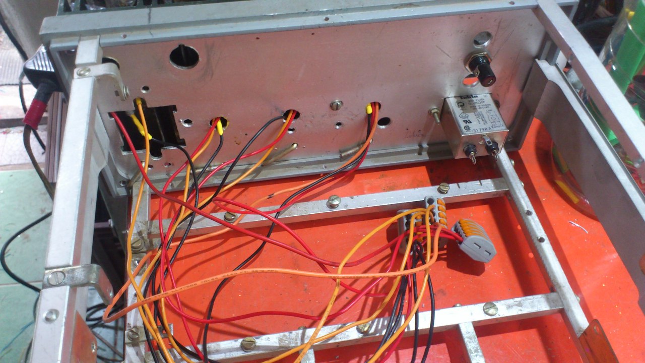

Par napja irtam ide, hogy epitem az Alkoto altal ujratervezett labortap 2.7.4-es verziojat. Azota a 2N2222-ket BC337-re, a TIP42-t BD244-re csereltem. Most is az a gond mint a multkor. Par perccel ezelott ellenallashuzalt melegitettem, a feszultseget es az aramerosseget is szepen tudtam szabalyozni, de ahogy a ket kivezerest osszeerintettem, a BD244 atutott bazis es kollektor kozt, ahelyett, hofy az atereszto tranzisztorok elfutottek volna az aramot. Lehet az ok, hogy ateresztonek 4 darab (hutoborda miatt) 2N3441-et hasznaltam, es kellene egy erosebb tranzisztor a BD helyett?

Itt van egy par kep, holnap meregetek. Mielott az ellenallasokert szolnal hogy hianyzik, a tranzisztor mellett vannak a hutobordan. A hozzászólás módosítva: Feb 22, 2014

Itt most éppen az áteresztő fokozat milyenségét lenne jó látni, amiről nem mutatsz képet.

Itt van a kep az ateresztokrol. 4 daradot hasznaltam a hutoborda miatt, buncselekmeny lett volna elvagni a bordat.
Az emitter ellenallasok is a helyukon vannak, a hutobordan. Az also ellenallasokat nem kotottem be, mert az a panelmerohoz szukseges, nem? En analog muszereket akarok majd hasznalni, es ahhon nem kell
Ezek szerint nincs áram szabályzásod, a kimenő áramot a trafó ohmos ellenállása korlátozza csak!
