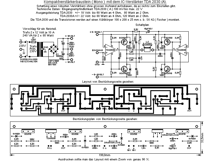

Elkészítettem ezt a kapcsolást csináltam belőle 3db-ot. Megépítette már valaki ezt a kapcsolást? Gondom az, hogy erősen zúg és gerjed a hangszóró amikor bekapcsolom, fél perc járatás után már erősen melegszik az IC. 2*17V-os dc feszültséggel táplálom. Mellékelem a beültetési rajzot is. Mit kellene módosítani, hogy abbahagyja ezt a zúgást? Van valakinek ötlete? A hozzászólás módosítva: Feb 23, 2014
Szia! A helyi elkók nélkül bizony gerjed. Ezt nézd meg! (Sprint-Layout)
Elég 47µF-is, de el nem hagyható.
Megyek keresek kondit és próbálom a szerkezetet!
Kapott 2db 470Uf-osat, valamelyest javult a helyzet, de nem múlt el a gerjedés. Szerintem másfajta végfokozatot kell majd csinálnom, mert nagyon zavaró azon a helyen a gerjedés, ahová szántam ezt az erősítőt. Mindenesetre a segítséget köszönöm!
Nincs ezzel az erősítővel semmi baj. Most építem a második garnitúrát, teljesen korrekt.
A gerjedés milyen frekvencián nyilvánul meg?
A frekvenciát nem tudom pontosan belőni, de olyan beszédhang körüli frekin. A gond az, hogy egy mikrofon jelét kellene majd erősítenie 3db ilyen 2030-nak, mert 3db hangszóró van az adott helyen. Régen olyan 6-7 éve foglalkoztam utoljára ilyen 2030-al, akkor még semmi problémám nem volt ezekkel. Mondjuk akkor aszimmetrikus táplálást alkalmaztam, nem tudom ez mennyire befolyásolja a problémát.
Nem lehet, hogy a rákötött mikrofontól gerjed?
Üresen hagyott bemenettel gerjed, amin nem csodálkozok. Mikrofonnal nem próbáltam, csak mobiltelefonnal zenelejátszóval. Próbáltam közvetlenül a végfokot meghajtani és próbáltam úgyis, hogy elé volt kapcsolva 2db tranzisztorból álló kis előerősítő. Egyik esetben sem változott a rossz minőség. Még valami jobb minőségű előerősítőt fogok csinálni elé, valamint gondolkodok a végfokkal mit lehetne csinálni.

A hidalt TDA2030-as kapcsoláshoz a 22µF az tantál legyen, vagy elektrolit kondi? Ez utóbbi van itthon. Gondolom a 47µF-nél tökéletes az elektrolit kondi. A hídhoz szükséges 22k-s ellenállást mennyire ajánlott/nem ajánlott egy kapcsolóval megszakítani? A nyákon gondolkodom, hogy egy picit átszabom, keskenyebbre lenne szükségem. Van valami amire különösebben kellene figyelni? A gyári kapcsolást a TDA2050-hez megcsináltam 9 cm2-n vastag vezetősávokkal.
Az elektrolit kondenzátor megfelel.
A híd üzemmódhoz nyugodtan használhatsz kapcsolót, ha arra van igény.
Csináltam egy 5x5 cm-es nyákrajzot a reloopféle hidalt kapcsoláshoz.
Ha valaki ráér, akkor megnézné, hogy van-e benne hiba? Az elnevezések a kapcsolási rajz szerint vannak.
Azért ilyen baromi vastagok a vezetősávok, mert ezt tudom teljes biztonsággal megoldani.
