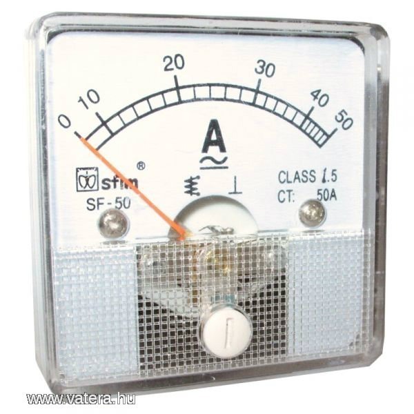

Találtam a aukciós oldalon, de ilyet néztem a villamossági szaküzletben is. Sajnos 50 A-os van csak, nekem az elég kell legyen?
Ez lágyvasas műszer, adott frekvenciára pontos, de ez csak a kijelző, a söntöt meg kell csinálni hozzá (amit a műszerrel párhuzamosa kapcsolsz)! Csak a skálaosztáson van 50A, azt neki megfelelően "tálalni" kell. Rá ne kösd így az áramkörre!
(De tedd ki a linkeket, hogy többet tudjunk meg a műszerről) Természetesen megfelelő sönttel 5 A-t is mérhetsz, csak osztasz 10-zel, vagy akár százat is, csak akkor szorzol kettővel. De meg kell határozni, ha nincs mellékelve, a műszer alapérzékenységét és belső ellenállását, ekkor tudsz söntöt méretezni.

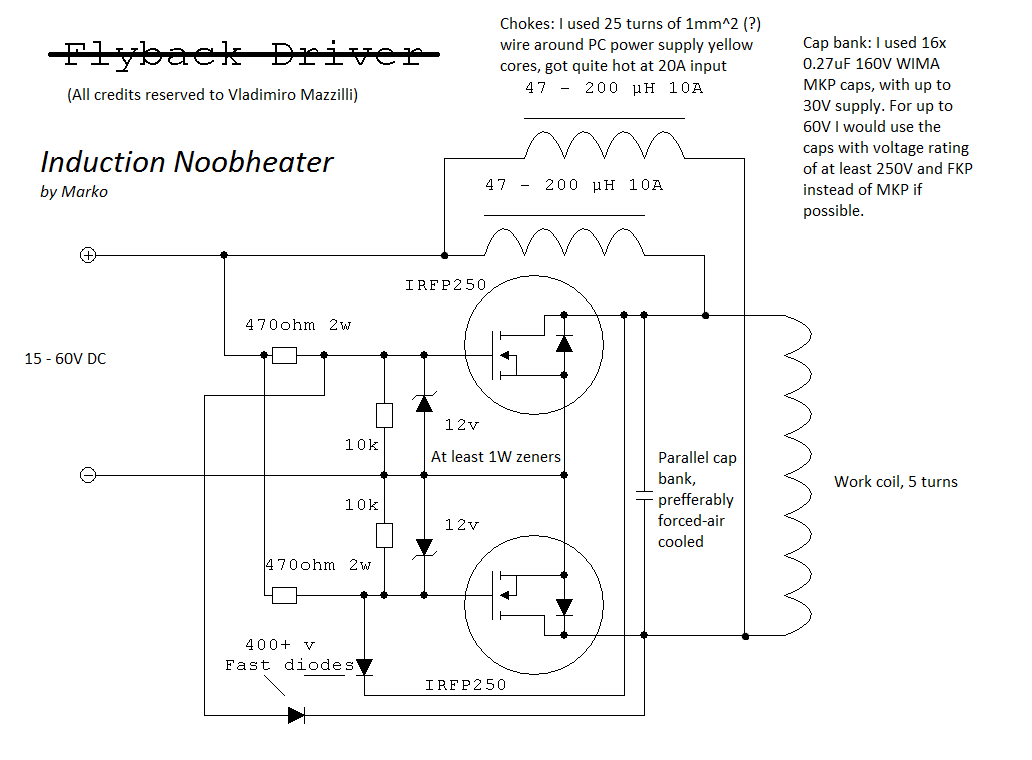

Átszerkesztettem 3 fetesre az egyik oldalt valahogy így kellene bekötni? Tápszűrésre jó-e a minél nagyobb elektrolit kondi 3300 µF vagy 6800 µF 50 V , mert csak 43 V megy rajta úgy is.

http://elektronika.vatera.hu/muszerek_alkatreszek/merestechnika/ana...4.html Mérési tartomány: 0-50A Pontosság: Class 1.5 beépített sönt Méret:50x50x46mm AC/DC
Akkor benne a sönt... bár nekem gyanús, hogy egy ilyen picibe ekkora teljesítményűt hogy gyömöszölnek bele. Óvatosan próbáld ki, először kicsi árammal. Nem vesztesz vele semmit, de megúszol egy füstöt

Nekem ugyan ez a mérőm van és eddig semmi baja. Bár nem mondanám valami pontosnak. Inkább 5%-os a tűrése és nem 1,5%.

A másik kérdés, hogy a fet-ek lezárnak-e rendesen, mert ha nem, akkor is folyik áram, amikor nem kéne és jelentős DC-komponens lesz a jelben, ami viszont csak a tekercset melegíti, a hevítendő tárgyat nem. Hozzáadódva a váltakozó jelhez, hozzájárulhat az áram egekbe szökéséhez. De itt van két link, szerintem jobbak: Royer induction heater 500W Royer induction heater A hozzászólás módosítva: Feb 24, 2014
A pontosság a mért mennyiség több jellemzőjétől is függ. Ezeket a műszereket 50 Hz szinuszra kalibrálják, nem nagyfrekvenciára és nem négyszögjelre vagy valami katyvaszra.
Tehát a műszer csak ott pontos a megadott hibahatáron belül, amire kalibrálják. Ezzel sincs másként.
Én a bemeneti 24VAC-on mértem az értékeket, de amikor lekapcsolatm az áramot a mutató nem mindig állt vissza a nullára. Pedig ott 50Hz volt mindig.
Hm, a műszer hogy szokott elhelyezkedni? Ferdén? Fekve? Állva?

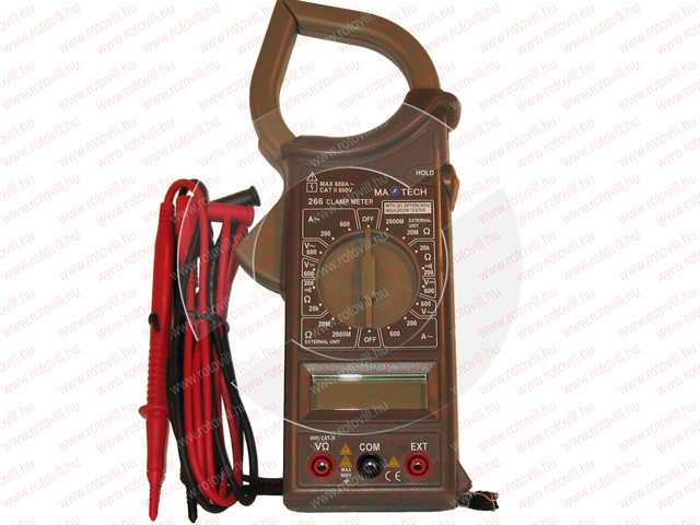

Megoldódott az amper mérése az alábbi készülékkel.

Mármint amit én linkeltem? A videók tanulsága szerint működőképesek, csak olvasd el a mellékelt szöveget a méretezésekhez, illetve a megfelelő fet-ek kiválasztásához.
Annyit hozzátennék, hogy igyekezz az alkatrészeket rövid lábbal összekötni, hosszú vezetékeket ne használj az áramkörön belül. Természetesen a kondibankot védd a hőtől és a mágneses tértől, ne úgy építsd, ahogy a képeken látszik. Egy 2 mm-es vaslemezből csinálj pajzsot amin keresztüldugod a tekercs szárait (megfelelően nagyobb lukakat fúrj és a rövidzártól óvd megfelelő rögzítéssel). A lemeztől olyan 100 mm-re legyen a tekercs kezdete.

Hát most csak úgy lóg a levegőben. Tehát azt most elég nehéz lenne definiálni, hogy merre áll. Lehet, hogy ez a baja? Igaz, hogy ez egy olyan darab amit be kell építeni egy dobozba.

Jótanács: a kívánt frekvenciára tervezett kondibankot érdemes kisebb elemekből (ésszerű határok között, az alkatrész adatlapja segít ebben) összerakni, mert nem kicsi áramok fognak ott folyni! Aztán ha túlterheled a kondit, akkor pukk...

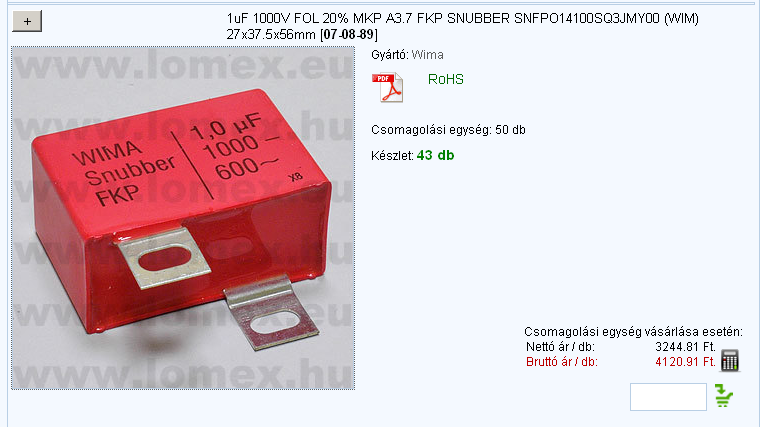

Vedd számításba, hogy a kondenzátor egy-egy kivezetése elég vékony, a bepumpált teljesítmény ezek összegén folyik, elbírja-e, van-e elég össz keresztmetszet. Tehát a kondik minimum számát meghatározza, hogy azok az amperek elférnek-e a lábakon. Inkább több kondi párhuzamosan és sorosan kisebbekből, de mint mondám, ésszel, mert ha túl kicsikből rakod össze, akkor a kivezetések induktív vesztesége is jelentékeny lesz. És a keresztmetszet a párhuzamosan kapcsolt kondisorok egy-egy sora, tehát ha 100 kondi van 10x10-es mátrixban, a keresztmetszet nem százszoros, hanem csak tízszeres. Ha 20 van a sorban, és tíz párhuzamos sor van, akkor is csak tízszeres a keresztmetszet. Viszont ha 10 van a sorban és 20 sor van párhuzamosan, akkor már 20-szoros. Aztán nézd meg a kondenzátor adatlapját (neten a boltoknál mellékelik, pl. WIMA MKP10 a Lomexnél), ott van a terhelhetőségre is adat, a dV/dt, ami változik a kapacitással és a feszültségtűréssel, ha ismered a frekvenciát (kiszámolod) és a csúcsfeszültséget (ennél az áramkörnél a betáp csúcsfeszültségének Pi-szerese), akkor megnézed, hogy a jel mekkorát változik a negyed periódus ideje alatt (a frekvenciából periódust számolsz) és az belefér-e a választott kondi dV/dt tartományába. Aztán másik fontos adat a dielektromos veszteség, de disszipációnak is nevezik. E a híres tangens delta: tg δ. Ennek minél kisebbnek kell lennie, különben szétfő a dielektrikum és pukk. Az FKP1-es, MKP10-es kondik (fémezett polipropilén) jó tulajdonságokkal rendelkeznek ide, direkt nagyimpulzus áramkörökhöz vannak kitalálva. A kondibankot célszerűen egyforma elemekből építsd fel, hogy a terhelés is egyenletesen oszoljon el. Végül a kérdésedre a válasz: inkább a 220nF-os a jó, annak jobb a tangens deltája nagyobb frekvencián, bár ezt a mellékelt táblázat már nem részletezi. A hozzászólás módosítva: Feb 24, 2014
Na, ebből elég 1 vagy kettő
![]() Amint láthatod, nem picike kivezetése van... Pont a nagy igénybevételre tervezték. Meg az ára is igazodik hozzá...
Jézus! Azért az ára az tényleg elég durva és ha bele számolom, hogy ebből is kell 5 vagy 6. Inkább akkor a kis kapacitású mkp-k.
