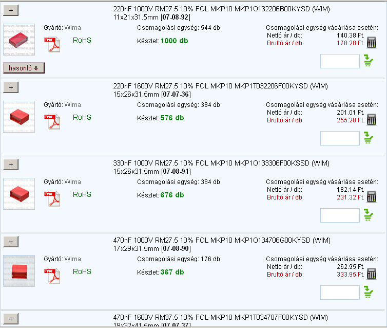

Na kicsit összekavarodtak a dolgok. A 24. oldalon érdeklődésemre elmondták, hogy nem jó a fémezett kondi, itt meg azt, hogy az a jó. A változatosság kedvéért elmondom, hogy nem találtam MKP10-t, de MKP2 meg MKP4, X2 igen. Csak azért, hogy könnyebben tudjak dönteni. Egyébként akkor most ac 275 V vagy dc 400 V , mert úgy látom az sem mindegy.
Az X2 meg az Y2 nem jó, az MKP10 jó! Ide ez kell, mert baromi áramok fognak folyni.
Az MKP4 ide kevés lehet, bár talán megteszi. Nagyobb a tangens deltája. Legfeljebb eldurran. No, MKP10 kondik vannak a Lomexben, mellékelem a képet. Az AC 275 az DC 630-nak felel meg (ha jól tudom). Minél nagyobb a feszültségtűrés, annál jobban bírja a strapát. Amúgy az AC-re méretezett kondik jobbak, mert azokat direkt váltóáramú terhelésre méretezik. Nem mindegy, hogy átpolarizálódik a dielektrikum, vagy nem. A hozzászólás módosítva: Feb 24, 2014

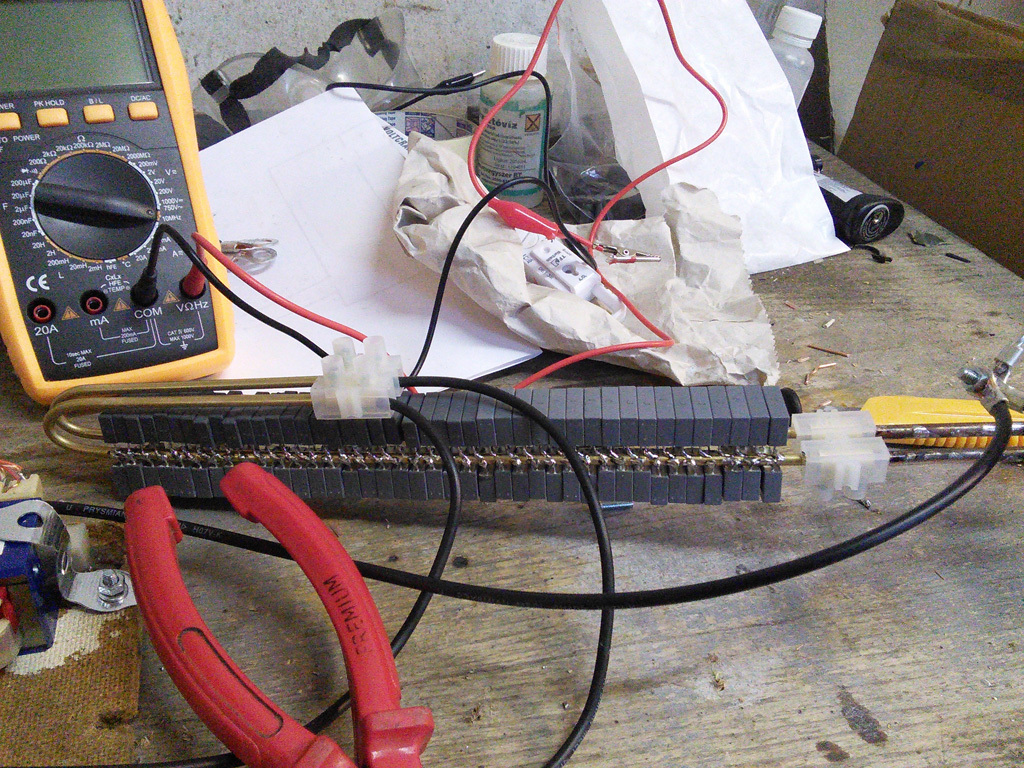

Nálam 100x0,068µF van MKP4-es kondikból. Egyáltalán nem melegednek és a rendeszer is nagyon jól működik. A munkatekercs nálam 12 menet 4mm-es tömör rézrúd. A frekim alapjáraton 400, hevítve kb 280kHz. Áramfelvétel korlátozva van max 50A-re.

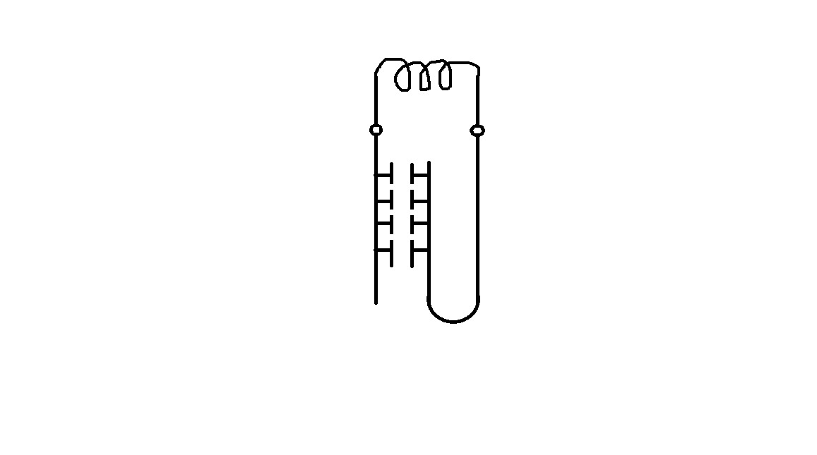

Én is elkezdtem építeni egy indukciós melegítőt. Egy orosz lapról vettem le ezt a fajta megoldást és így egyáltalán nem melegszik a kondenzátorbank. Előtte kipróbáltam a rendes megoldást is, de úgy melegedett.
Nálam is pontosan így néz ki és itt sem melegszik a bank és a munkatekercs sem.

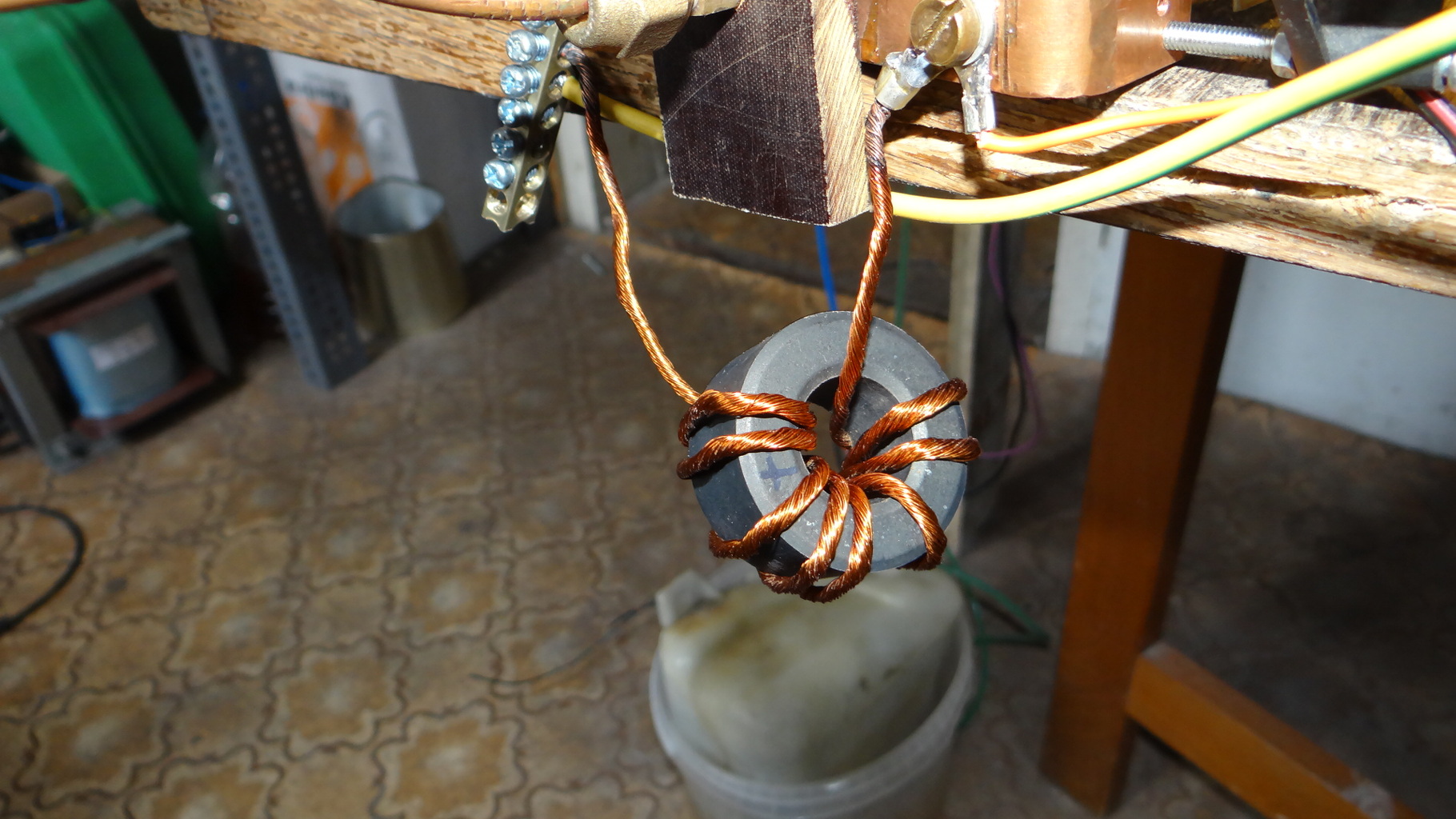

Megtekertem a trafót 1 mm2 huzallal, de szerintem kicsi az is mert 54 A lett az áramfelvétel üresben. Összefogva két gyűrűt jobb lett, de még mindig nem az igazi, mert melegszik a gyűrű. Mekkora magot vegyek?
Ez a legnagyobb, ami beszerezhető FERRIT Toroid gyűrű 41.0x27.0x15.0mm elég lehet?
Én 0,35-ös zománc huzalt sodortam össze 21 szálat (bifolláris) 50A-nál sem melegszik . A munka tekercsen 36V-nál 285V feszültséget mértem. Vigyázni kell vele engem már rázott meg.

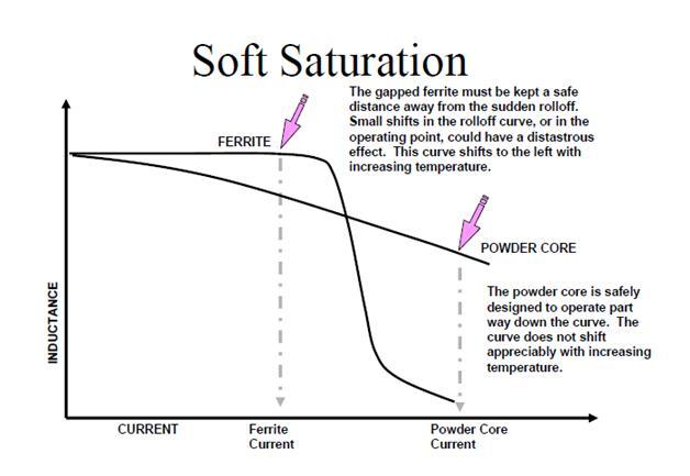

A ferrit anyag ide nem jó, mert hirtelen megy telítésbe és nagy áramok tudnak folyni.
A porvasmagot nem véletlenül használják fojtónak, a kialakítása miatt olyan, mintha légrés lenne benne. ami egy fojtónál kívánatos. A megfelelő huzalkeresztmetszet lényeges, különben nagy ohmos ellenállásként fog látszódni a fojtó és disszipálni fog. A nagy frekvencia miatt a litze-szerű kialakítás jöhet szóba, ha nem akarsz extrém vastag tömör huzalt.

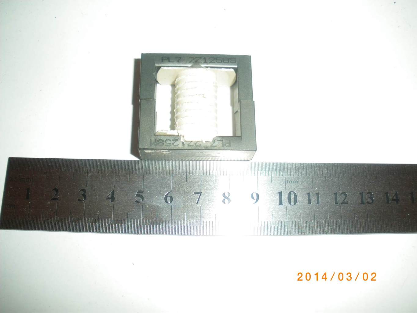

Nekem igy nézki a tekercs.
Kiberheltem szerintem porvasmagot, mellékelem a képet. Ha nem jó akkor még mindig maradhatok a pc sárga gyürűjénél, ami 33 mm átm.
