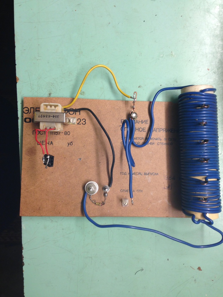

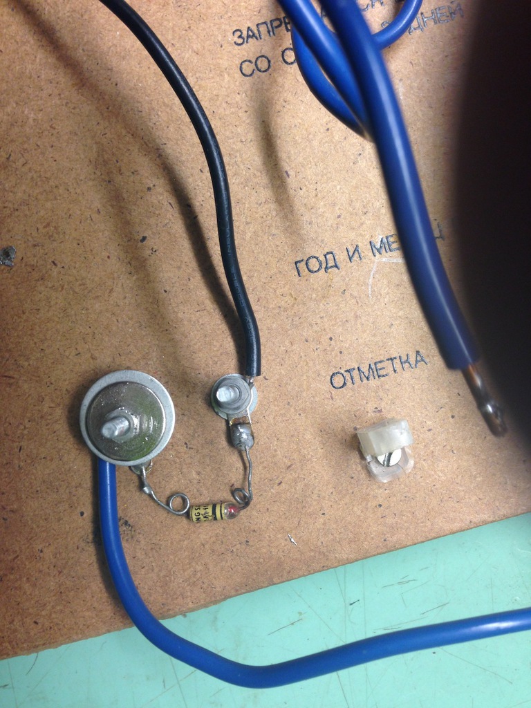

(#) CT-3 hozzászólása Feb 14, 2016 / 2
Kezdö kollégáknak egy kis serkentö,hogy bátran fogjanak épitésbe.Olyan régen csináltam az elsö detektorost,hogy most mindjárt kettöt raktam össze
Szó szerint a "szemétböl"ahogy a képeken is látszik de pont ez volt a cél.A kimenötrafós változat alig
hallhatóan de müködik,szerencsére van egy 2000 ohmos fejhallgatóm,azzal jól szól.
Utána a másikhoz "hozzátettem" 1 tranzisztort erösitöként,meg egy napelemet.Igy tökéletes hang-
erövel fogja a Dankó rádiót,ha a tekercset mozgatom,a Kossuth is bejön de elég gyengén.
Antennának egy régi tv antennát használok.Ellehet vele játszani.
