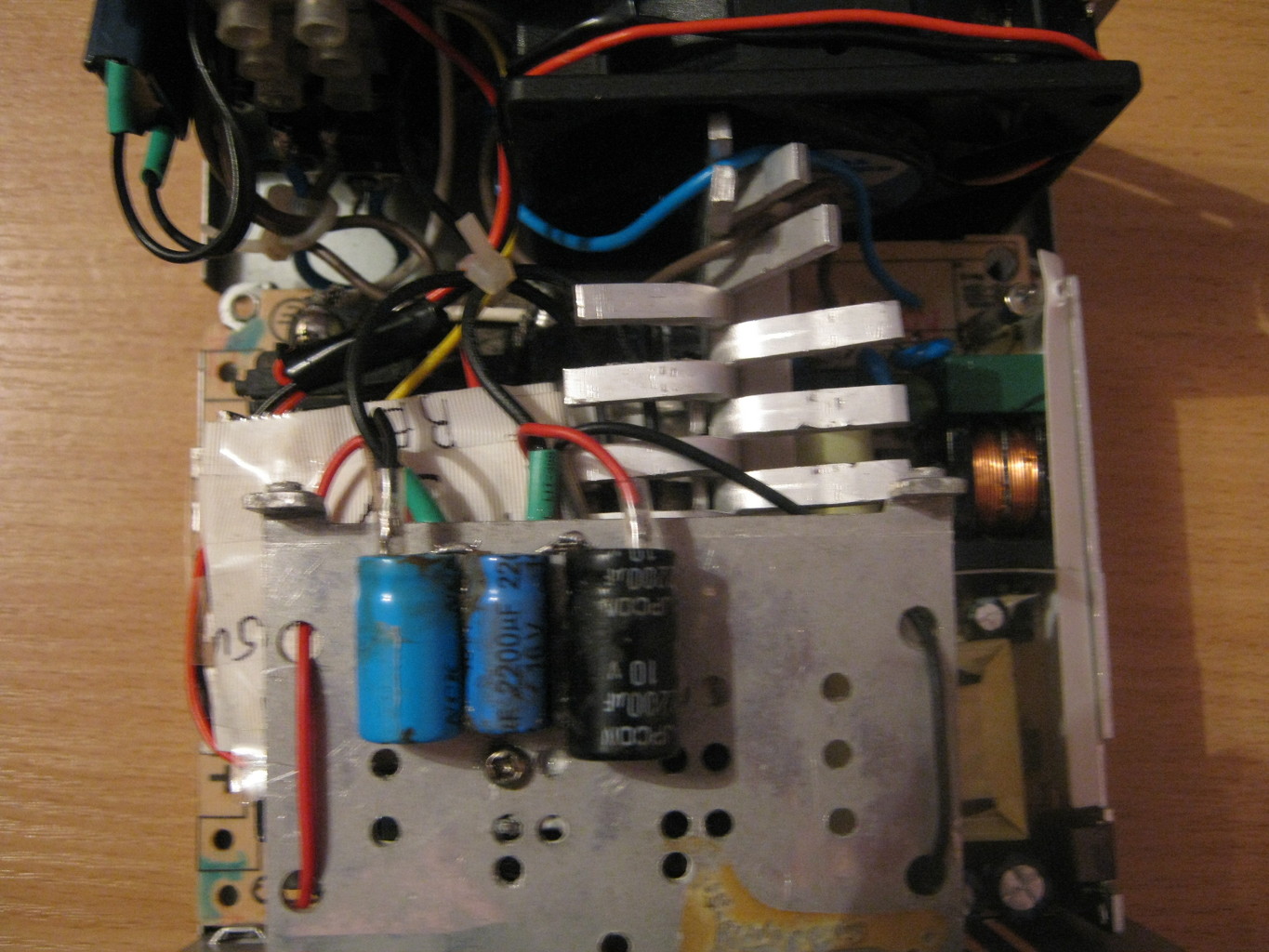

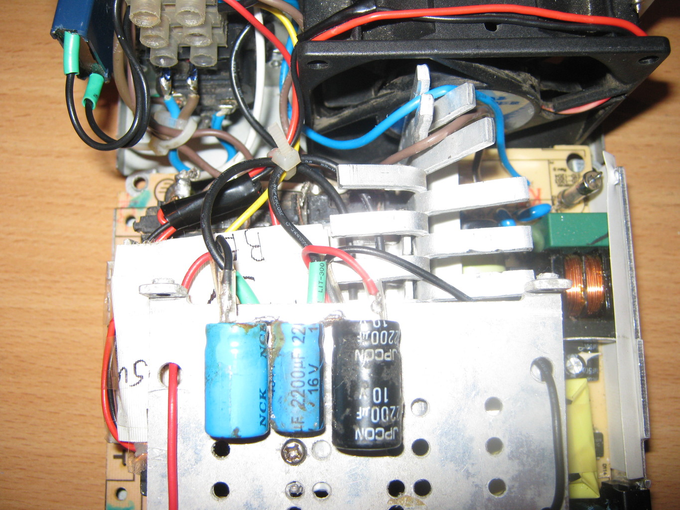

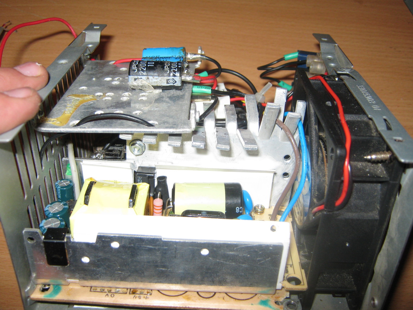

Hello mindenki. A napokba lettem kész, egy számomra nagyon hasznos kis masinával. Most megpróbáltam kicsit esztétikusabban és biztonságosabban elkészíteni. Méréseim szerint összesen ≈30 V, és ≈ 7A, áramot tud leadni, külön ventilátor modullal van ellátva és szép nagy hűtő és hő-leadó felületekkel. Egy kapcsoló tápegység és egy trafó van benne, persze szűrővel is el van látva, még nem teljesen kész, ha lesz időm és kedvem, most kb.95% de a többi csak formaság. Lehet kritikázni, ha valakinek van valami észrevétele nyugodtan írjon

(#) mikrokapcsolo válasza kadargeri hozzászólására (») Feb 25, 2014 /
Jó lett! A vezetékek egy picit kuszák, de ez dobozon belül elmegy. Viszont, azokat a kondikat nem értana levenni a hűtőlapról, mert feltételezem meleg, ami pedig a kondi kiszáradásához vezet.
(#) kadargeri válasza mikrokapcsolo hozzászólására (») Feb 25, 2014 /
A kondikat leszedem köszönöm az észrevételt, a hűtőbordán van a diódahíd ami erős terhelés mellett szépen melegszik. Ha van még észrevétel nyugodtan írjatok
Igen, ez így picit gyilkosság a kondiknak.Most látom, azok a kondik direkt vannak sorba kötve? Így nem nő a kapacitásuk, csak ha párhuzamosan kötöd. Nem látom milyen szerepet tölt be, de ha puffer, akkor ph-san kellene.
A kondik szűrőnek vannak ott. De holnap leszedem . Még észrevétel.
Ne szedd le teljesen, kell a szűrés, csak a bordáról vedd le, és kösd őket össze hogy az (+)-okat és a (-)-okat kötöd egy egy pontba, és ezt utána a kimenetedre. Arra viszont nagyon figyelj, hogy ezek 16V-os kondik, tehát ha a kimeneted 30V, akkor pukk lesz belőle, és oda a puffer. Keress inkább 50V-osokat. Nagyobb terhelésnél viszont ez így azért nem jó, mert a kondik így nagyon kis kapacitást képviselnek. Ha párhuzamosan kötöd őket, akkor máris 6600 µF puffered van, ami már jó 6-7A-re. A másik, hogy ekkora kondikhoz illik kisütő ellenállást tenni, ez egy 1M Ohm-os pár wattos ellenállás a kondikkal párhuzamosan, hogy kikapcsolás után nehogy feltöltve maradjon.
(#) granpa válasza kadargeri hozzászólására (») Feb 25, 2014 /
Gondolom a kondik soros kötése a feszültségtűrés miatt van. Ahogy a kolléga írta: így csökken az összkapacitás.
Köszönöm az észrevételt. Nem akartam kiszedni csak leszedni. A 30 voltot összesen ad le, ugyanis 2 táp modul van benne és összekötve add le annyit, magába csak 16 volt körül a kondik miatt, amúgy csak 12v os a transzformátora. De nekem megfelel ellenállások és párhuzamos kötés nélkül is.
(#) eyess válasza kadargeri hozzászólására (») Feb 25, 2014 /
És persze máskor legalább egyforma feszültségű kondenzátorokkal próbálkozz , mert előbb utóbb durranás lesz a vége.
(#) kadargeri válasza eyess hozzászólására (») Feb 25, 2014 /
Köszönöm az észrevételt. Én csináltam de nem vettem észre hogy különbözik a feszültségük. De holnap átalakítom. Még észrevesztek valamit amit elhibázhattam
(#) Lázár Péter válasza kadargeri hozzászólására (») Feb 25, 2014 /
Csak egy tipp. Lehet, hogy csak ragacs az ott a lábának tövénél, de én inkább azt a fekete kondit lecserélném egy jobbra, mintha kifolyt volna, nem látni rendesen a képen.
(#) kadargeri válasza Lázár Péter hozzászólására (») Feb 25, 2014 /
Holnap feltétlen kicserélem. De nincs kifolyva

(#) hzs3921 válasza kadargeri hozzászólására (») Feb 25, 2014 /
Ha van otthon elfekvőben, tegyél be egy nagyobb diódahidat, esetleg ilyen fém külsejűt, az jobban tud hűlni. Csavaros.
