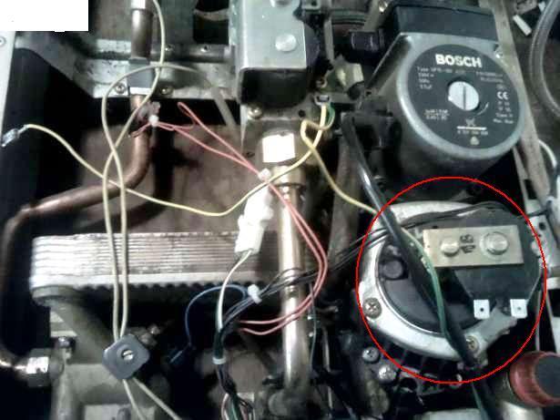

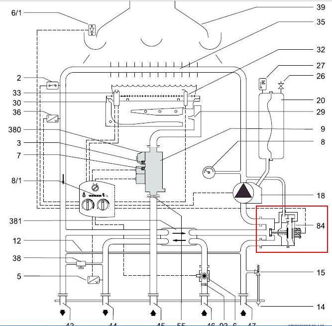

(#) toro válasza ztotok hozzászólására (») Márc 1, 2014 /
Először is, ha elment a víz, annak oka volt:
1. vagy elfolyik valahol, ez gáz, mert akkor meg kell keresni és elhárítani.
2. vagy a tágulási tartályban nincs ellen nyomás. Olvass vissza régi topikkoban VIM párszor betette, hogy kell csinálni.
Az égő alatt a hátsóoldalon van egy gomba alakú nyomáskapcsoló, kicsit koppints rá.
(#) VIM válasza toro hozzászólására (») Márc 1, 2014 /
Erre gondoltál?

(#) toro válasza VIM hozzászólására (») Márc 1, 2014 /
Természetesen!
Jó az ábra, s érthető is. Legalábbis nekem.
Gondolom, akinek szüksége van rá - érdeklődik!
