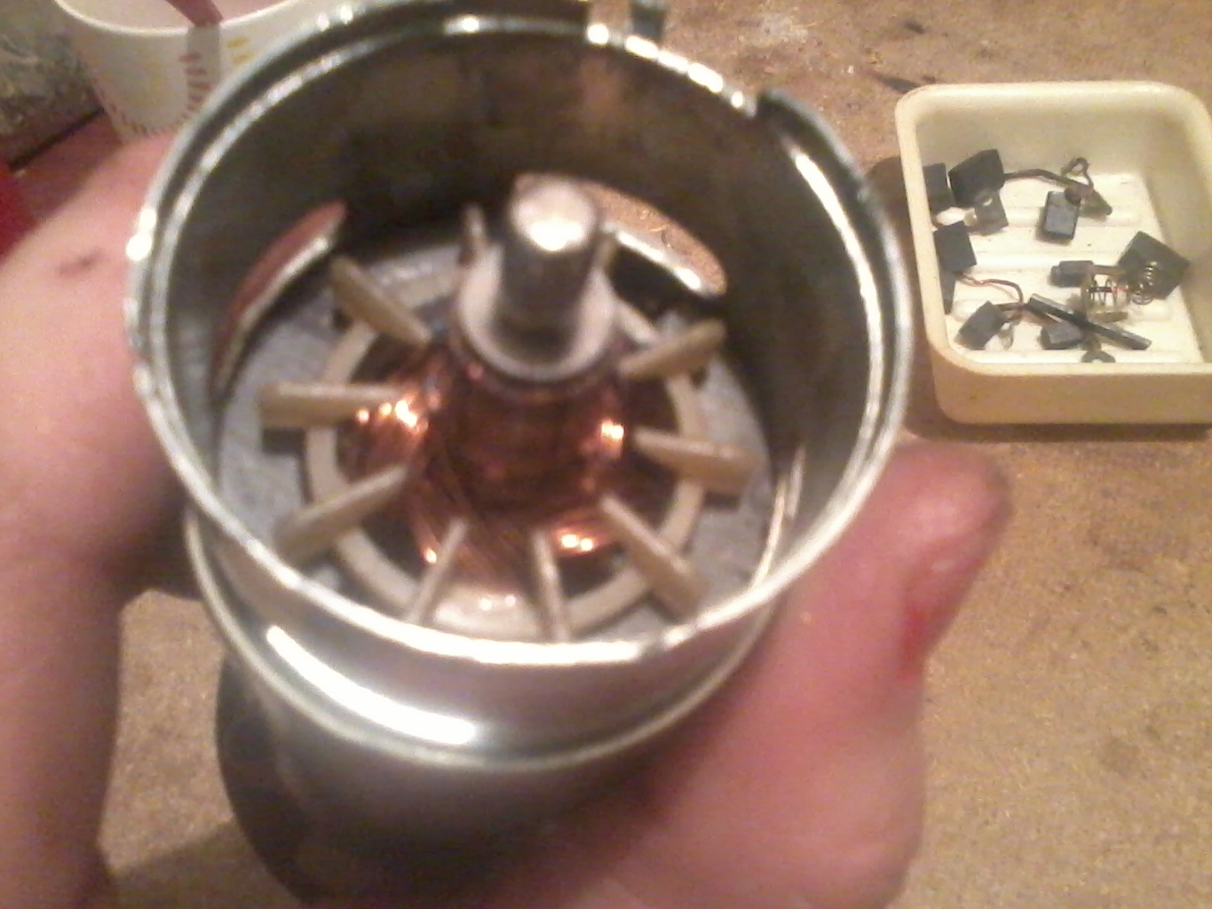

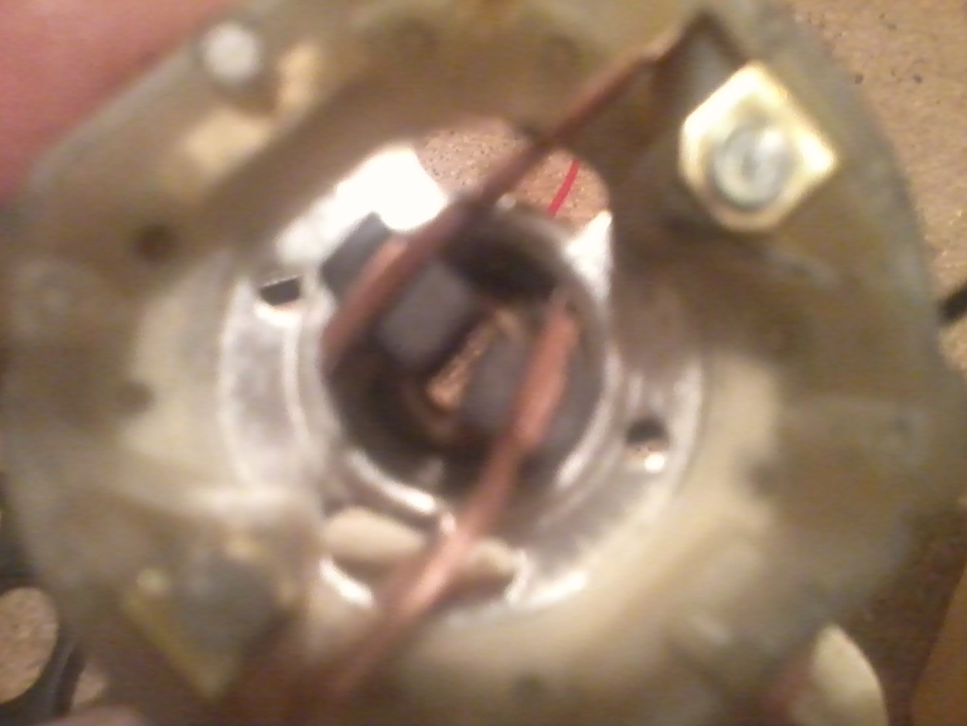

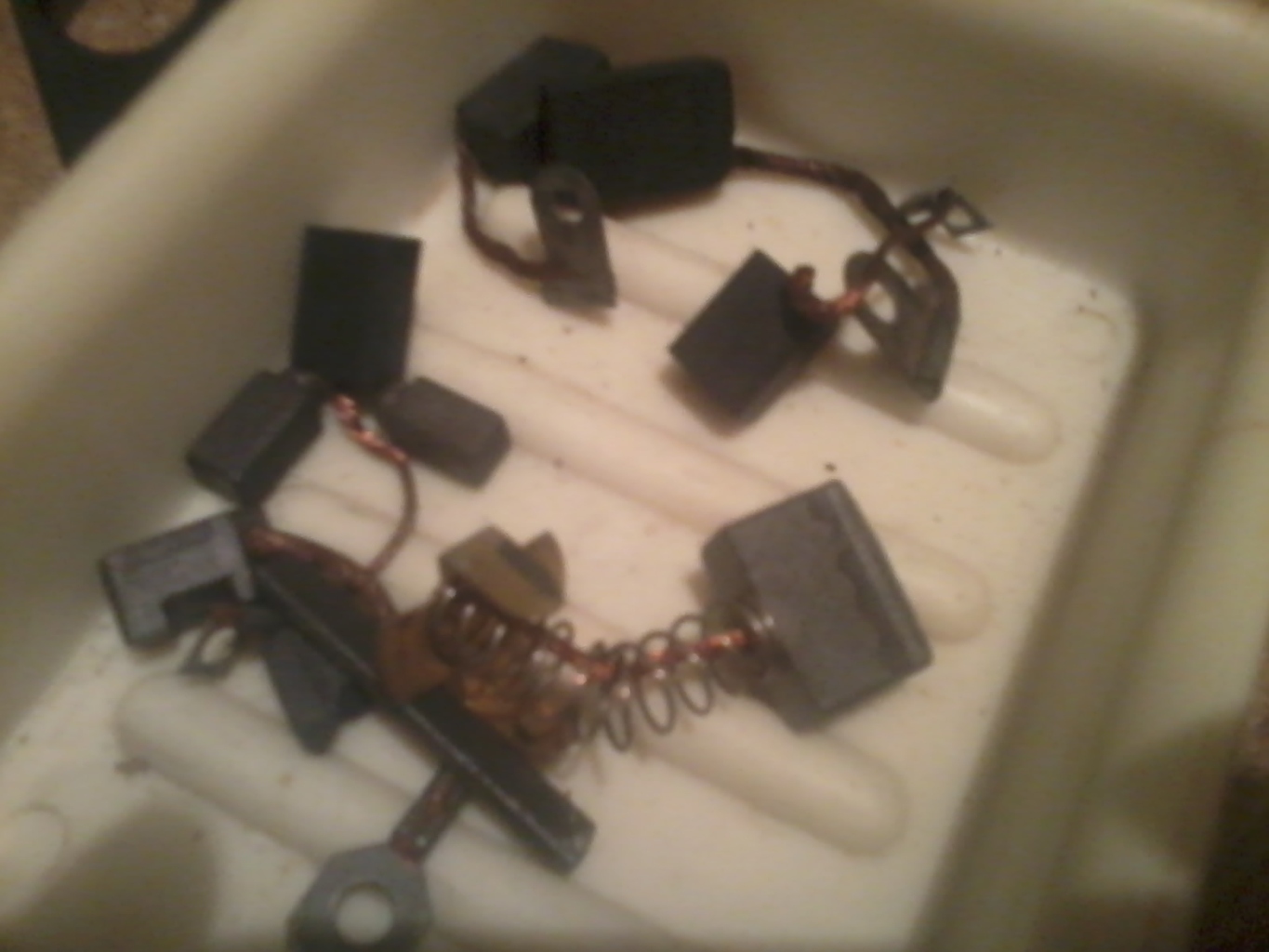

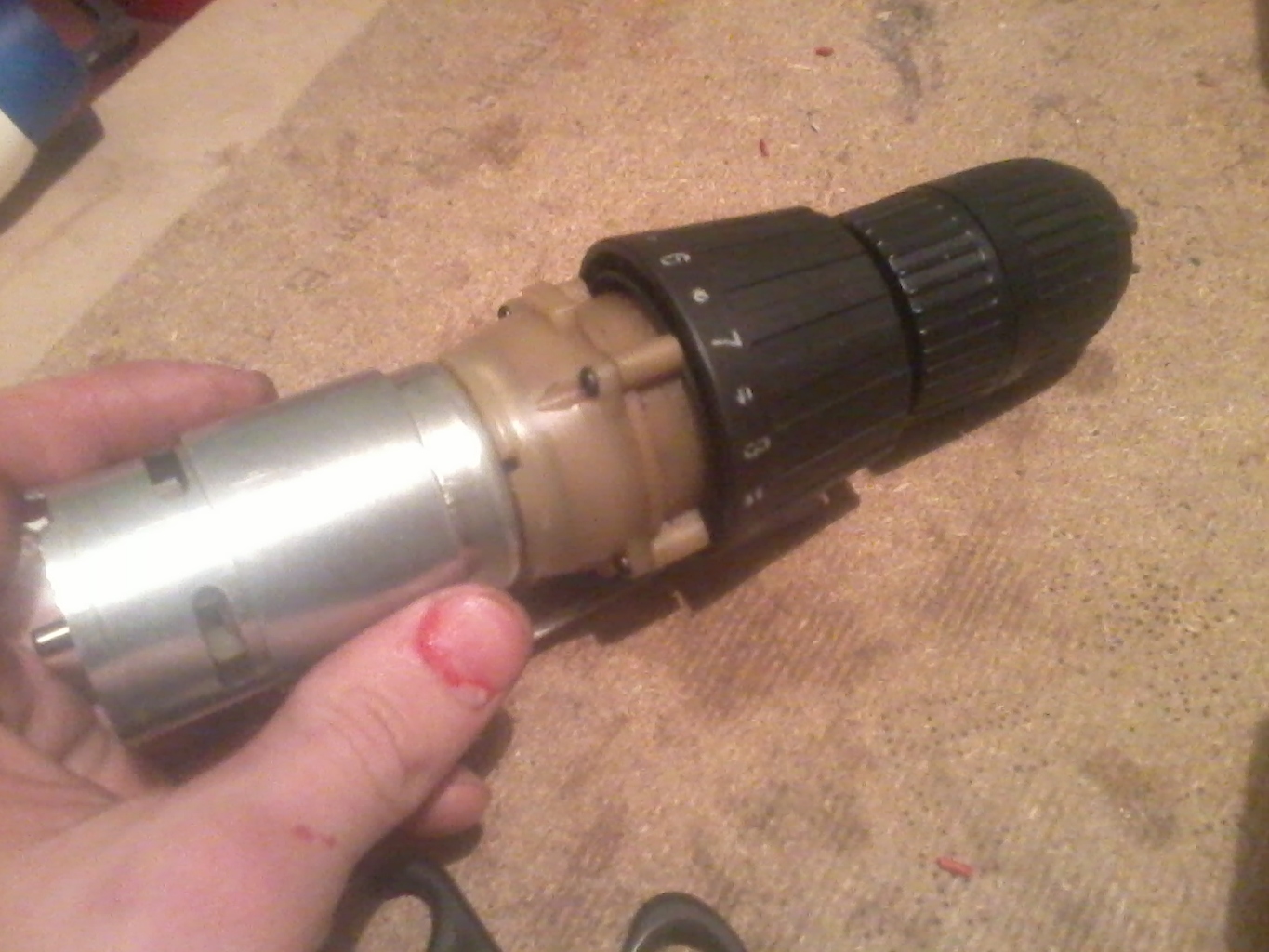

Hozzájutottam 1 kis akkus fúróhoz, gondoltam nyák fúrásra tökéletes, csak sajnos az előző tulaj megpróbálta szétszedni. Ezt a műveletet a 2 szénkefe bánta. Próbáltam méretre csiszolni a helyükre másikat viszont valamiért mikor megpróbálom bekapcsolni nem indul el (a motor maga jó 100%). Próbáltam szénkefék nélkül 12v-al, csak a kefék tartója ért a rotorhoz úgy működött... A kefék jól állnak szemben egymással mikor a rotor a helyén.
Mi lehet a hiba oka?
