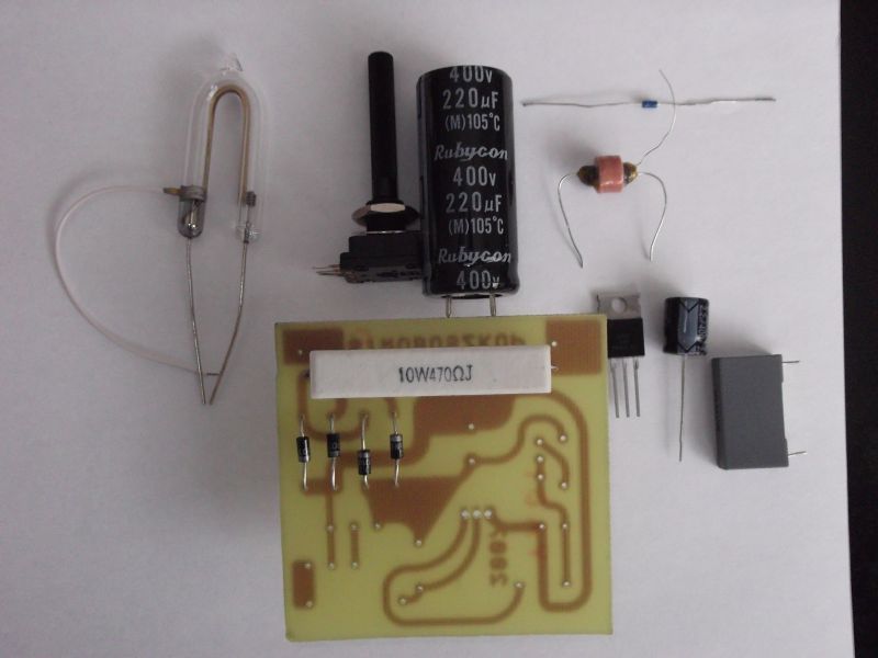

Kaptam egy szettet stroboszkóp épitéséhez,viszont nem mellékeltek hozzá kapcsolási rajzot. Kicsit elakadtam az összerakásnál.A 470 Ohm-os ellenállás,az egyenirányitó és a 400V-os 220µF-os kondi helyét kinéztem a nyákon. Van még hozzá egy BT151 800R tirisztorom,egy DB3 diac,egy 2,2 µF-os 400V-os elektrolit,valamint egy 0,47K 400V-os blok kondenzátor,poti,gyujtó és a cső.Véleményem szerint hiányoznak az ellenállások. Az én elméletem szerint s diac segitségével van vezérelve a bt151 tirisztor. Nos segitségeteket kérem,esetleg ha valakinek van kapcsolási rajza ehhez az áramkörhöz az sokat segitene.Elméletileg direkt 220 V-ról meghajtható.Mellékeltem képet amin minden látható. Előre is köszi! Üdv
Köszönöm a segítséget, valóban feszkétszerező egyenirányítóval is gond volt.
Elemes gyújtóval begyújtottam a csőnek úgy villant fel. Ez teljes mértékben megadta a választ, hogy a gyújtót is cserélnem kell, ami egy 4Kw-os gyújtó. A hozzászólás módosítva: Feb 3, 2014
Hello! Látom nem segítenek. Én megpróbálok, de a gyújtótrafó bekötését nem ismerem, abban majd csak segítenek. A diódákat már is fordítva raktad be. Viszont hiányzik két ellenállás, kb. 1Mohm-lehetne. üdv!
A gyújtó középső és bal szélső lábát fel kell cserélni.
Köszönöm szépen a segitséget,igy már sokkal könnyebb
