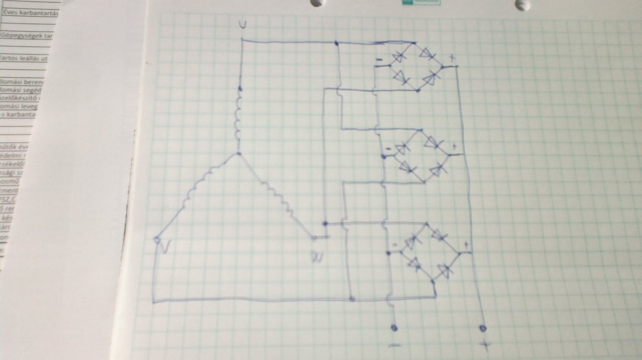

Az lenne a kérdésem hogy háromfázisú váltakozó áramot egyenirányíthatok-e 3db 1 fázisú graetz híddal, úgy hogy fázisonként kötöm be őket. Egy motorkerékpár 3 fázisú váltakozóáramú generátoráról lenne szó. Csillag kapcsolásban vannak a tekercsek, a csillagpont nincs kivezetve.
Kivezetések: U; V; W
Tennék egy hídat: U-V U-W V-W kivezetésekre, a három pozítívat es a három negatívat természetesen közösíteném. Csinált már valaki ilyet?

(#) furko válasza erbe hozzászólására (») Márc 3, 2014 /
Ez lenne az elképzelés. Tudom hogy 6 diódával egyszerűbb lenne de van itthon néhány megfelelő méretű graetz, a célra megfelelne. Megtennéd hogy leírod nekem hogy Így miért nem jó?

(#) erbe válasza furko hozzászólására (») Márc 3, 2014 /
Mondom, "ESÉLYTELEN". Ha jobban átnézed, a csillagponton keresztül rövidzárba kerülnek a diódák. Ha bekötöd és megpörgeted a motort, jön a csillagszóró.
Bocs hogy akadékoskodom, csak meg szerezném érteni a problémát. Berajzolnád nekem hogy hol lenne zárlat? Ha háromfázisú tekercselés csillagba van kötve akkor két fázitekercs feszültsége négyzetgyök 3-szor nagyobb mint egy tekercs feszültsége a csillagponthoz képest.(pl.: Hálózati fesz: 230/400) Végignéztem a kapcsolást de én nem látom hogy a tekercsek rövidre záródnának a diódákon, vagy a csillagponton.
Esetedben valóban nincs zárlat. Túl gyorsan válaszoltam, trafóknál szoktak olyanokat elkövetni, hogy egy tekercs 2 megcsapolására külön Graetz aztán összekötik, aszerint reagáltam. Viszont mi értelme 6 dióda helyett tizenkettőt használni? Az eredmény pontosan ugyanaz. Ilyeneket is lehet kapni.:

Végeredményben használható, minden ágat duplázol, kétszeres terhelhetőség.
Tudom de nekem egyfázísú graetzek vannak itthon és ha ezekkel meg lehet oldani akkor nem költenék rá.
Hozták, nálam maradt...
Akkor ha jól értem működne az ötlet?
(#) erbe válasza erbe hozzászólására (») Márc 3, 2014 / 2
Így is megfogalmazható a végeredmény és így is be lehet kötni a kockákat. :
Köszi! Ez a rajz lényegesen egyszerűbb! Kicsit bosszant hogy nem jöttem rá hogy lehet így is.
